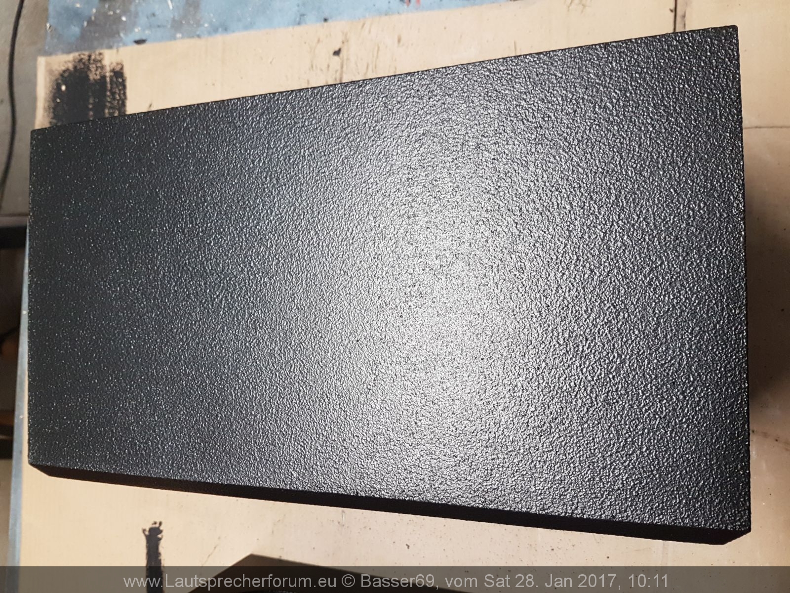

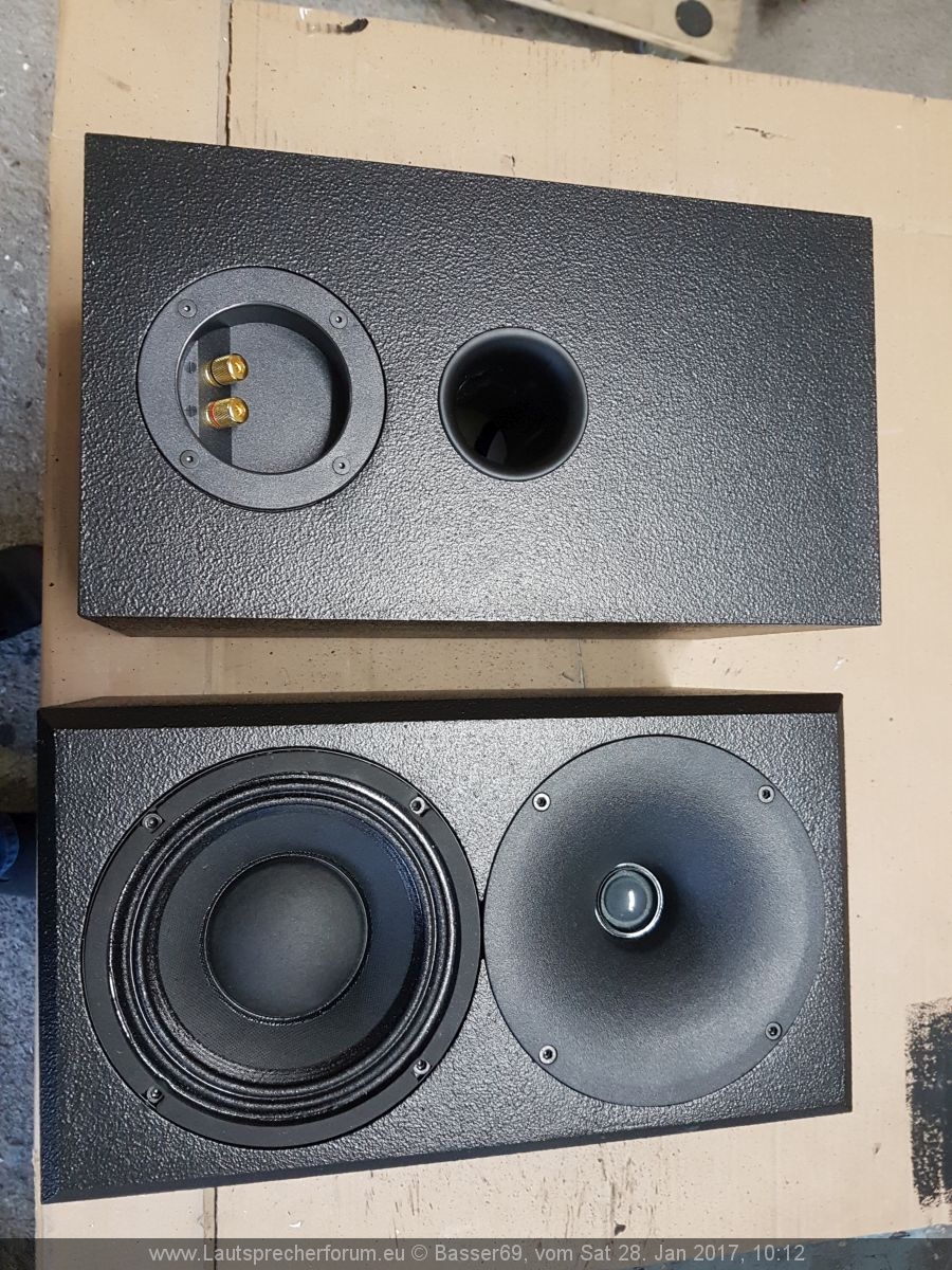

Die ESTER sind nun fertig! :toptop:
- habe sie nach Plan rechteckig mit BR-Rohr gebaut
- die Frequenzweichen von Jobst kamen recht zügig, etwa 9 Tage :top:
- lackiert (getupft) mit Warnex (meiner Meinung nach eine schöne Struktur für den Heimbereich)
Hier ein paar Bilder:
Beitrag von pm-acustics »
Guten Tag,
schaut ja soweit gut aus...aber kann es sein das der Tieftöner leider nicht das Modell ist was in die Easter reingehört ?
Wenn das so ist, dann hätte Du dir der kauf der Easterweiche vermultlich sparen können.
Das wird dann wohl nicht wirklich passen ;-)
MfG S.Pechmann (P&M Acustics)
Beitrag von Thiel »
Du hast keine Easter gebaut sondern großen Unsinn.
Beitrag von Basser69 »
Ach du Schei...
Ihr habt Recht!. Den Pro bestellt, Pa geliefert :flop:
Habe vor lauter Eifer nicht darauf geachtet.
Werden baldmöglichst ausgetauscht. Vielen Dank für den Hinweis!

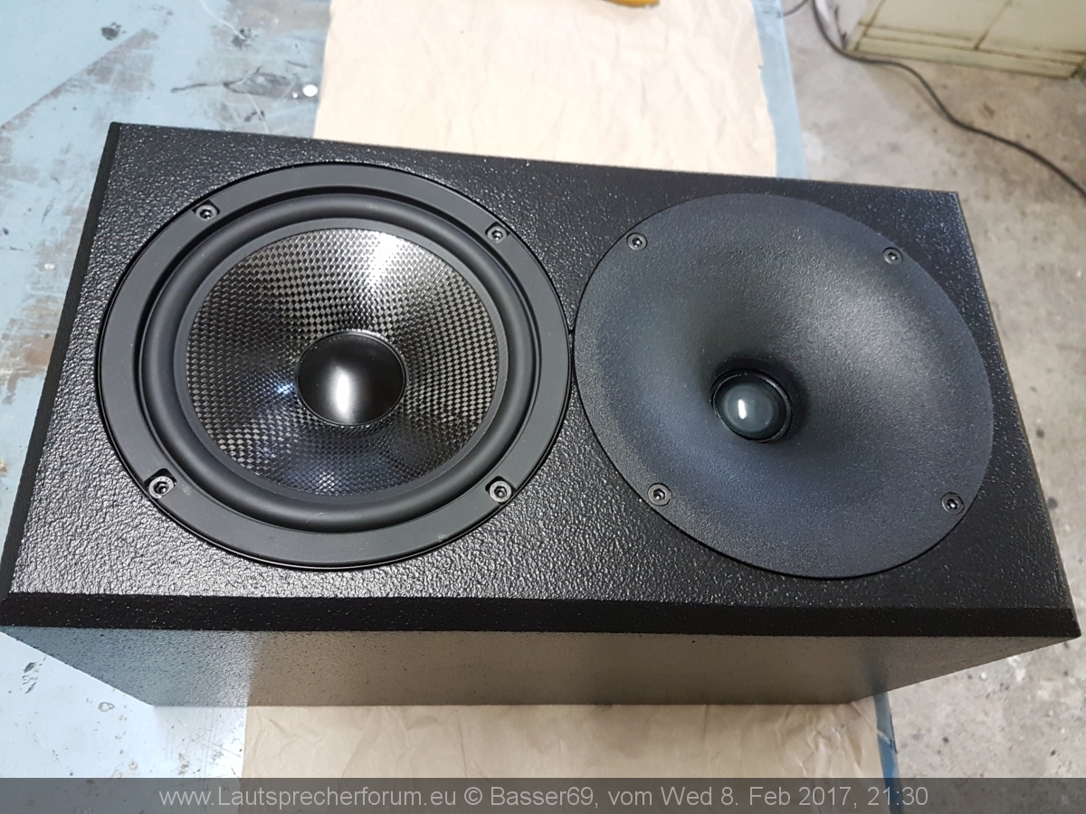

Komisch, kaum hat man den richtigen Lautsprecher verbaut, klingt er auch richtig :D
Betrieben werden sie an einem Yamaha RX-A860 :toptop:

Ob die Fase messbar ist im Gegensatz zu "ohne"?
Theoretische Messwerte...
Keine Ahnung ob das Messbar ist.
Jobst schreibt ja das die Schallwand abgerundet werden soll. Da dachte ich ich mach ne Fase und die ein wenig größer. Gefällt mir besser.
Ob das jetzt wirklich was ausmacht (große Fase, kleine Fase, stark oder weniger stark abgerundet) kann ich mir irgend wie nicht vorstellen.

Beitrag von jones34 »
Das macht tatsächlich ganz schön viel aus. Die Abstrahlung und der Frequenzgang auf Achse werden deutlich besser wenn man eine vernünftige Phase dran macht.
Allerdings ist das bei nem Waveguide nicht so kritisch wie bei ner Kalotte.
Siehe auch hier http://heissmann-acoustics.de/grundlagen/
