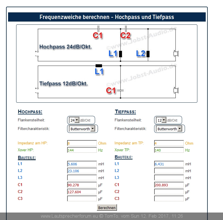

Wie du bereits sagtest sind die Spulen sehr teuer! Ich habe nun auch etwas mit dem Tool von Jobst herum gespielt und gesehen das man am besten mit der Übergangsfrequenz etwas herumspielt um auch eine passende Spule dafür finden zu können. Sonst bezahlt man ja endlos ins Blaue hinein.
Wie würdest du denn bezüglich der "Messungen" ran gehen? Meinst du hierbei mit einem Oszi oder rein akustisch? Sprich Prototypen bauen, testen, berechnen, anhand der vorhergehenden Berechnung umbauen und sich den Frequenzverlauf anschauen. Stichwort Fehlertoleranz / Drift.
Ich habe nun mal folgende Daten eingegeben wozu es auch passende Spulen gibt:
Allein schon bei 18dB/Okt im HP gegenüber 24dB/Okt würde ich eine Spule einsparen. Ist der Unterschied derart groß?!
Weiterhin habe ich von Laufzeitunterschieden gelesen welche in passiven Frequenzweichen berücksichtigt werden müssen. Worum geht es denn hierbei?

Der Weichenrechner geht davon aus, dass die Impedanz des angeschlossenen Chassis konstant über der Frequenz ist. Und genau das ist in der Realität und vor allem im Bereich deiner angestrebten Trennfrequenz einfach nicht der Fall. Deswegen wird die resultierende Filterkurve anders aussehen, als geplant.
Das ist hier auch schön gezeigt:
http://www.hifi-forum.de/viewthread-104-28121.html
Das Vorgehen wäre normalerweise so:
1. Messung der Chassis entweder im Gehäuse oder in Normschallwand, komplexer Frequenzgang (akustisch) und Impedanz
2. Importieren der Messungen in geeignete Simulationssoftware (z. B. Boxsim)
3. Weichendesign mit der Simulationssoftware
4. Aufbau und Vermessung der simulierten Weichenschaltung
5. Iterationen bis zum gewünschten Endergebnis
Die Anpassung der Laufzeiten bzw. der Phasenverläufe zwischen Sub und Top ist passiv wesentlich schwieriger zu optimieren. Im Gegensatz zum Controller kann man nicht so einfach das Signal zu verzögern, um die Phase anzupassen. Und im schlechtesten Fall erzeugt man so Auslöschungen im Übergangsbereich.
