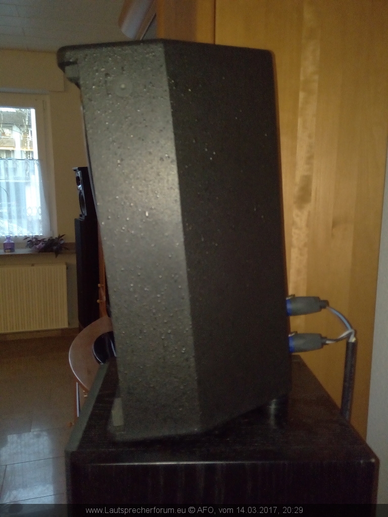

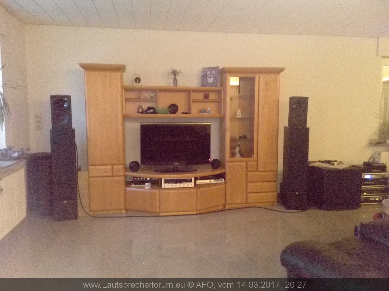

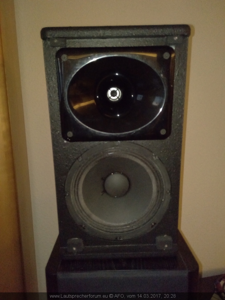

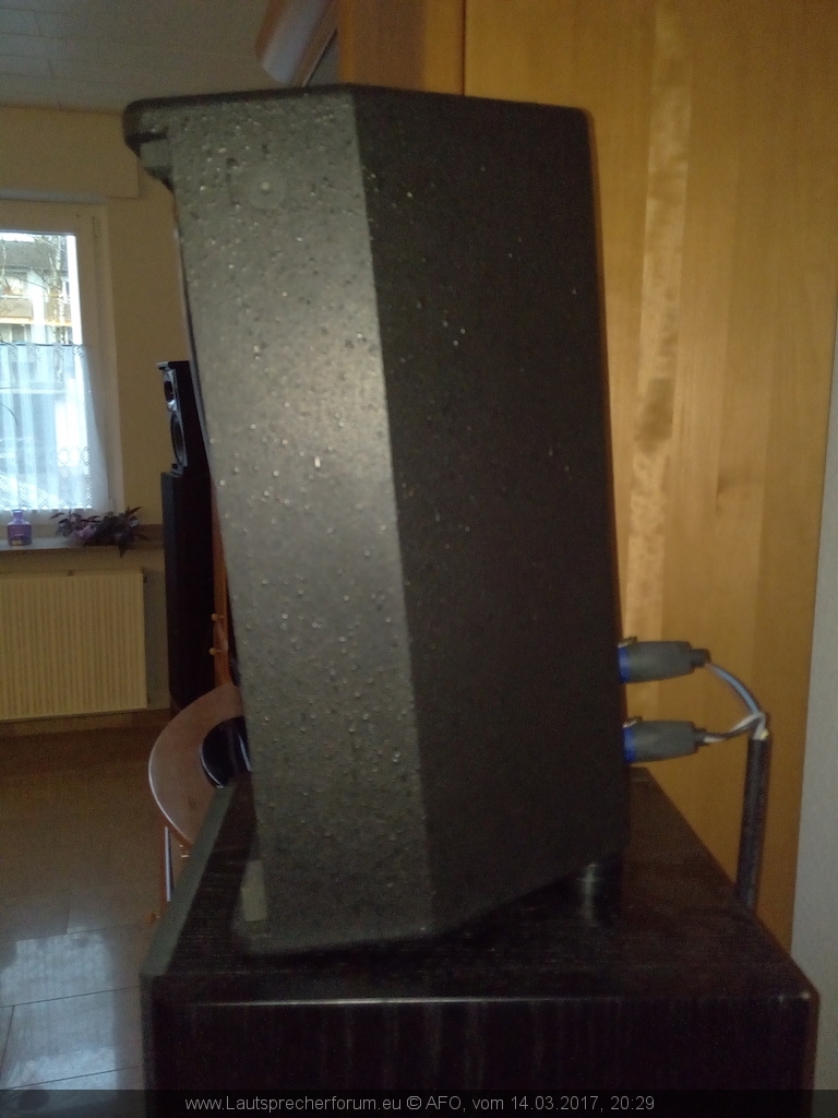

So das Top SE-181 habe ich jetzt ein paar Tage zuhause laufen und kann ein paar Zeilen dazu schreiben.
Kurbeschreibung: Klein, laut und duchsetzungsstark.
Ausführlich:
Für die Größe und Preisklasse kaum zu toppender Klang und Output.
Der Klang ist mit den originalen Fertigweichen im geschlossenen Raum sehr direkt, für mein Empfinden etwas zu aufdringlich; aber das ist ja Geschmacksache.
Für zuhause hatte ich sowieso vor die SE-181 aktiv zu betreiben.
Aktiv getrennt ergibt sich ein ganz anderes Klangbild, direkt, aber trotzdem sehr klar und ausgewogen.
Im Prinzip habe ich nur die Trennfrequenz von Mitteltöner / Hochtöner von 2,8 kHz (Fertigweiche) auf 5 kHz angehoben und einen steilen High-Shelf Filter 3,5 dB bei 10 kHz eingestellt und die 3 kHz Frequenz um 1 dB angehoben.
Mir gefällt es sehr gut und ich bin sehr zufrieden.
BR
AFO

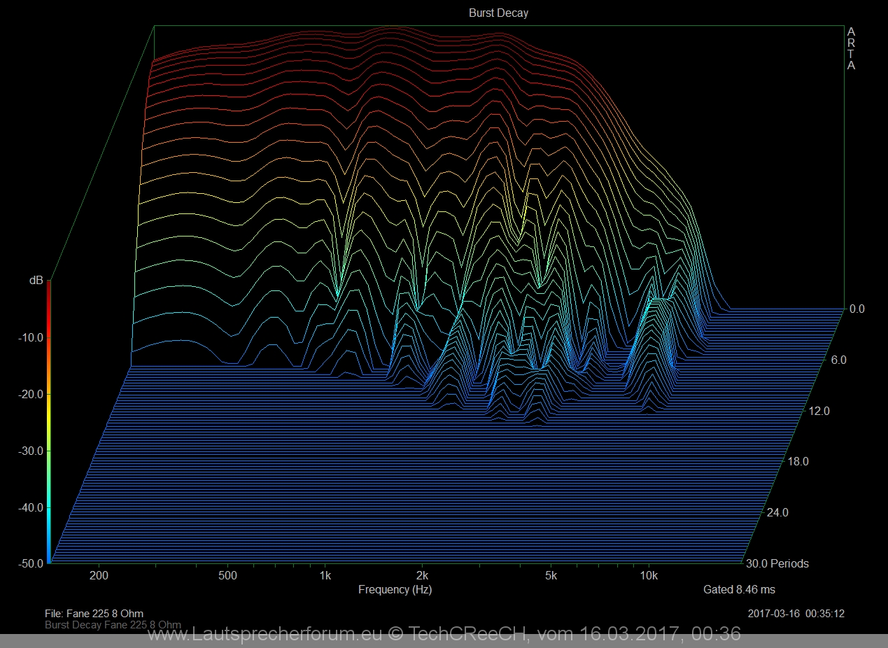

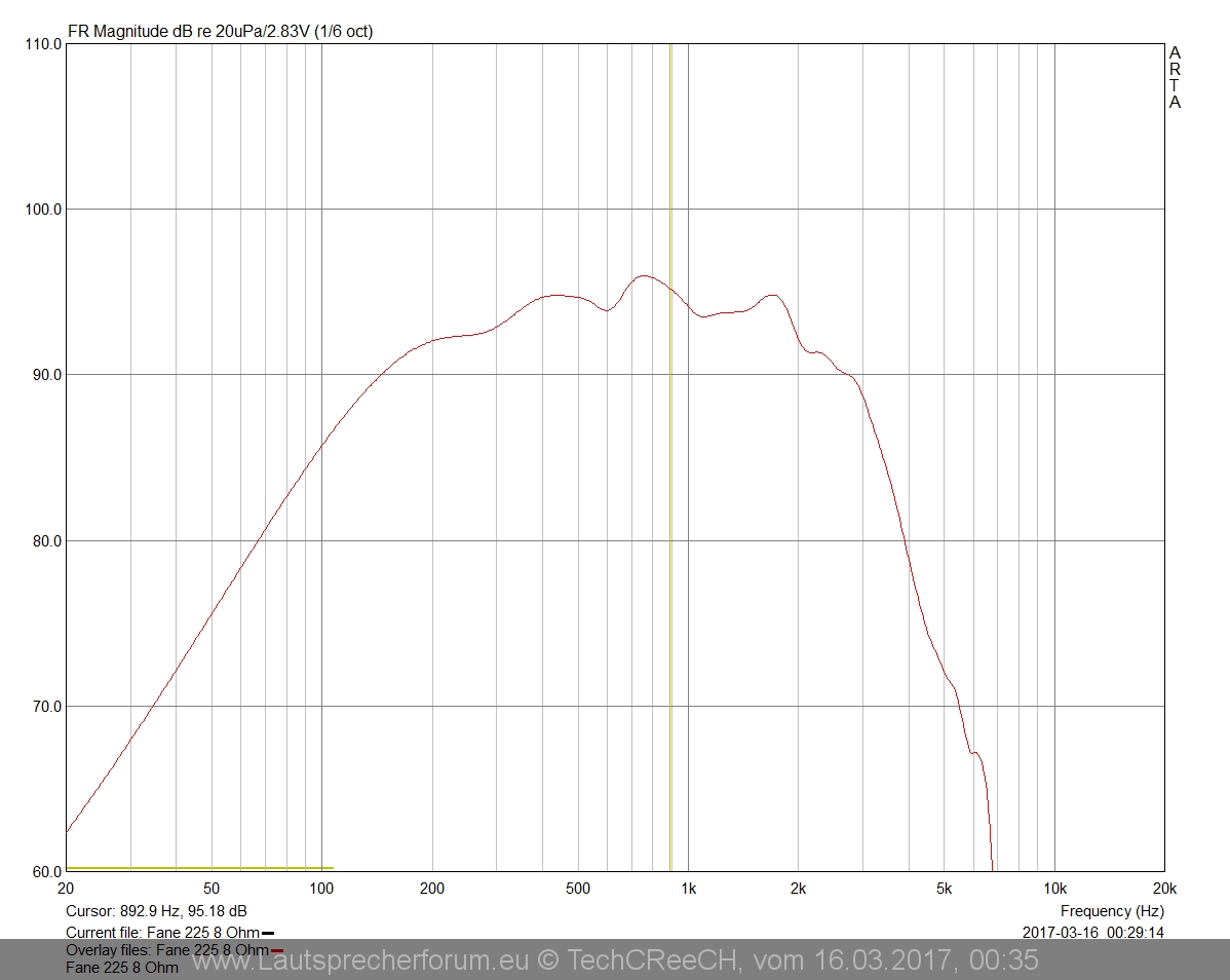

Beitrag von TechCReeCH »
Moin moin,
das mehr Resos bei einer höheren oder auch flacheren Trennung reinkommen ist richtig.
Und bei 5 k gibt es schon ein paar. Die Abstrahlung wird da auch nicht mehr beste sein
Die Trennung mit der passiven Weiche würde ich im Wognzimmer auch benutzen. HT dann ab 8 kHz -2 dB rausziehen.
Aktiv wenn dann ca. 3500 Hz ansetzen, da der 8er auch nicht so hoch will.
Eher bei 2000 Hz trennen mit flachem Filter (der 8er). Der HT macht dann auch nicht mehr mit.
Lg. der Phil
Beitrag von AFO »
Hallo Philipp,
besten Dank für Deinen Input.
Lt. Deiner Messung (im Gehäuse, ohne Weiche?) schaft der TMT die 5 kHz nicht, lt. Fane Datenblatt schon.
Ich habe Deine vorgeschlagenen Trennfrequenzen und EQ mal aktiv eingestellt, aber irgendwie kling es zugeschnürt.
Die Messwerte sind mir nicht so wichtig, wichtiger ist mir dass es gut klingt.
Wenn Du Lust und Zeit hast, kannste ja mal die von mir oben angegebenen Einstellungen ausprobieren.
BR
AFO
moin,
die Messungen sind mit Weiche im Original Gehäuse CB.
Ich wollt damit nur deutlich machen das die oberen Resos durch die passive Weiche sehr wohl weg genommen werden.
Frequenzen oberhalb der Trennfrequenz sind wech.
Beim Abstrahverhalten sieht mann ganz klar das es bei 3 kHz deutlich unsauber wird.
