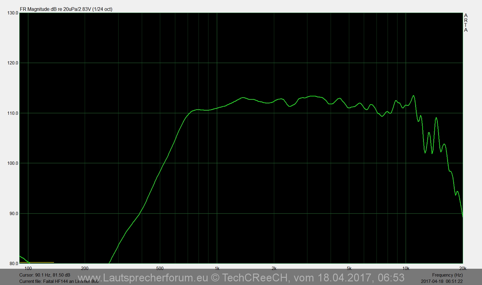

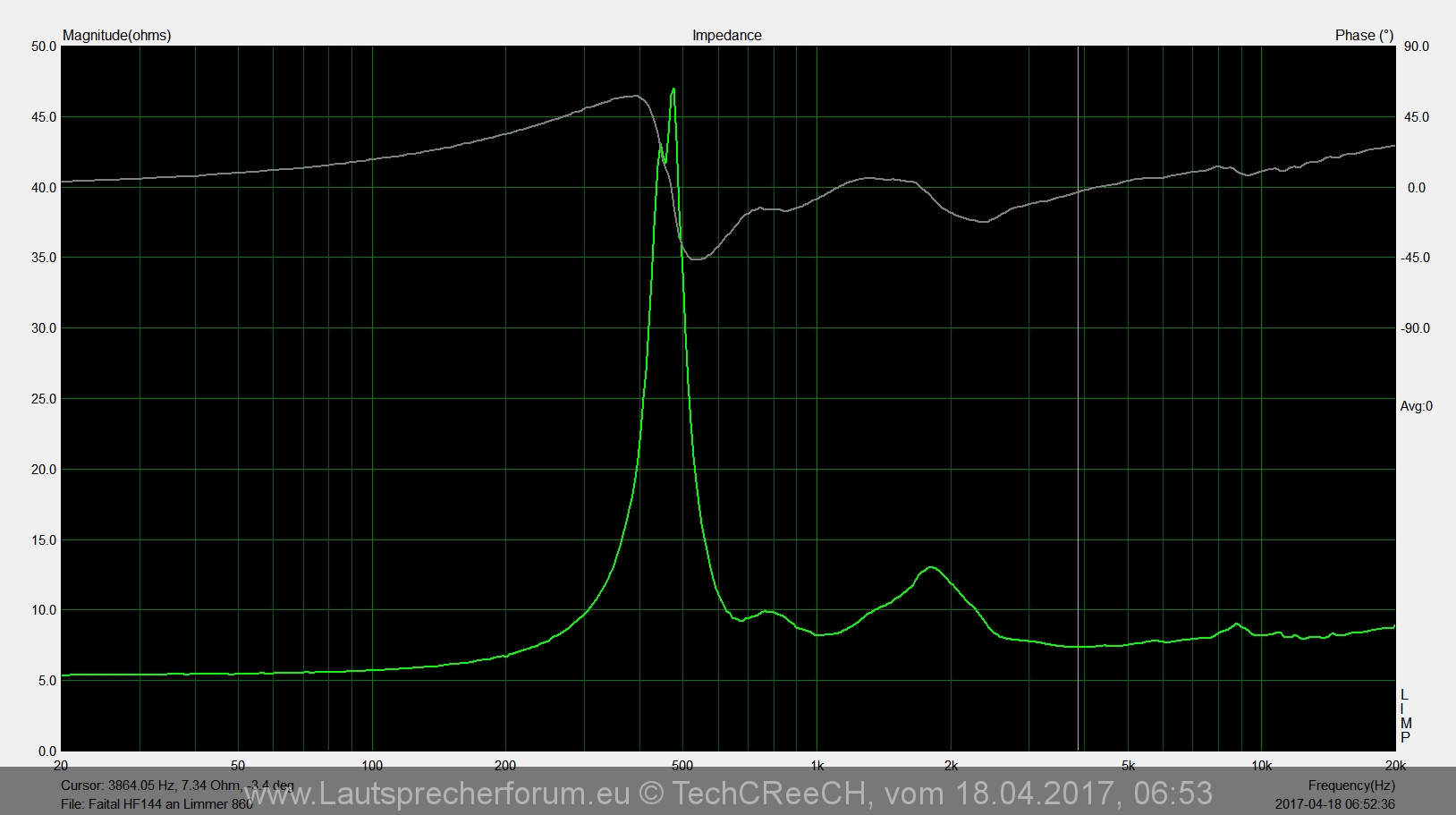

Beitrag von TechCReeCH »
gerader geht es nicht
Beitrag von Mr_DnB »
Wow, hast du da zufällig Abstrahlungsmessungen vom HF144 am limmer860 auch? Vor allem im oberen Frequenzbereich hat das ganze ja mal richtig Wirkungsgrad... Wie sieht das off Axis aus?
Lg
Martin
Österreich Forentreffen 2014
Österreich Forentreffen 2012
Man sollt sich halt immer die Frage stellen ob ordentlich Pegel im Hochton wirklich von einer effizienten Kombination aus Treiber und Horn rührt, oder evtl. einfach nur das Diaphragma des Treiber bei hohen Frequenzen aufbricht und der höhere Pegel effektiv nur von hohem Klirr herrührt. Siehe z.B. Eighteensound ND1460 gegen ND1460A. Der A ist im Hochton lauter, aber klirrt auch deutlich mehr und hat, je nach Beschaltung und Pegel, auch immer eine gewisse Tendenz zum Scheppern ;)
