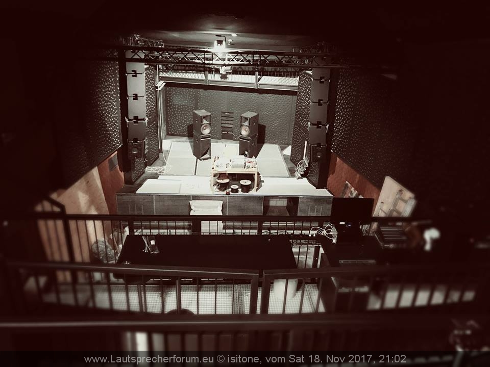

Vor einiger Zeit hatte ich bei uns im Süden, Langenthal / Schweiz ein Club (ehemaliges Kino)
http://www.oldcapitol.ch
audiotechnisch ausgestattet. Ist noch nicht fertig, die Subs fehlen noch, bzw. sind noch nicht final.
Zusätzlich habe ich die Jungs auch bezüglich der Innenakustik betreuen dürfen.
Beim obigen Beitrag habe ich mich ja bezüglich der Bassabsorbtion geäussert. Darauf beziehend hier einige Bilder von den akustischen Massnahmen welche in dem ehemaligen Kino umgesetzt werden mussten.
Überlege mir gerade, diesbezüglich bei Gelegenheit einen entsprechenden kleinen Bericht ins Forum zu stellen...
Speziell ist nun auch die akustische Behandlung des Loends mittels grossem porösem Absorber welche das komplette Volumen der Bühne innehat.
