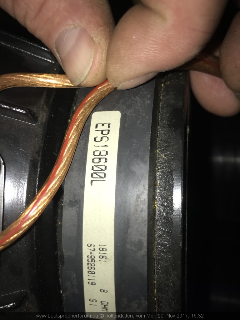

Hallo alle zusammen,
kann mir jemand vllt sagen, um welchen 18" Treiber es sich hier handelt? Ausschrift ist "eps18600L" ..ist das der Omega Pro 18 oder liege ich da falsch. Und was gibt es so zu dem Chassi zu sagen? Brauchbar?
LG hottendotten

Scheint eine alte, teilweise aber auch aktuelle Version des Omega Pro 18 zu sein, die Ergebnisse einer Google Suche nach "eps18600L" sind da schon sehr zahlreich und eindeutig. Die T/S-Paramter erscheinen mir allerdings für "Standart"-Anwendungen eher nicht brauchbar, 4,8mm xmax Herstellerangabe machens auch nicht besser.

Richtig, Vorgänger vom Omega 18pro , wurde gerne für große BPH's und BR genommen
