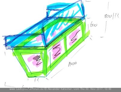

Guten Morgen zusammen,
mein alter Thread (hier der Link zum Eintrag) http://www.lautsprecherforum.eu/viewtop ... =24&t=7041
hat mich auf Grund von Platzproblemen auf die folgende Idee gebracht:
Die Couch in meinem Schuppen soll einer Bank / Seitzgelegenheit mit PA Subwoofer-Unterbau weichen.
Anforderungen:
2 x 15 oder 18 Zoll Chassi
35-95 HZ
Abmessung: 1400 x 600 x 600/800
Die Zeichnung in der Anlage ist mein erster Entwurf, der konstruktiv und architektonisch bestimmt noch die ein oder andere Anpassung notwendig hat (O:=
Hat hier im Forum jemand schon mal so ein Teil geplant, entworfen oder sogar gebaut.
Viele Grüße und danke für Eure Tipps und Anregungen
Alex

so ganz direkt kann ich nicht mitbieten, als dass es sich wohl auf das Subgehäuse selbst direkt als Unterbau beziehen soll.
Bei uns daheim war's bissl anders gekommen:
Aufgrund des Wunsches meiner Holden wurde unsere Couch im Stil der Palettenmöbel konstruiert. Dies dann nach meinem Wunsch so, dass Sub und Endstufe bequem drunter Platz fanden. Jetzt haben wir zwei mal zwei Quadratmeter "Fläääzfläche" und das mit gutem Fundament
So ist der Sub ausbau/austauschbar (was inzwischen auch geschah.... Statt des MTH30 liegt dort nun der Bandpass aus dem LF-System128)
Wenn auch vielleicht net 100 pro zu Deiner Idee passend; vielleicht dennoch als Anregung hilfreich.

Die Paletten Idee ist nicht schlecht, da meine Steuereinheit mit DJM,CDJ, AMP`s auch hinter Paletten versteckt sind.
Coole Idee.

Wenn man die Subs gut verstrebt kann man da auch direkt Polster drauf legen.
Die richtige Höhe haben ja viele.
Hab ich schon öfter gemacht.
Die Subs liefen nur meist nicht weil sie über waren.
Das "Problem" an der Sache ist das man den maximalen Pegel abbekommt wenn man auf der Bank sitzt, da man nahe an Wand und Sub ist.
Soll aber auch Leute geben denen das Spaß macht.

Da hast du völlig recht. Auf der Bank soll auch nur
leisen dB gechillt werden.
Oder ich geb dann ne Runde oropax aus.
