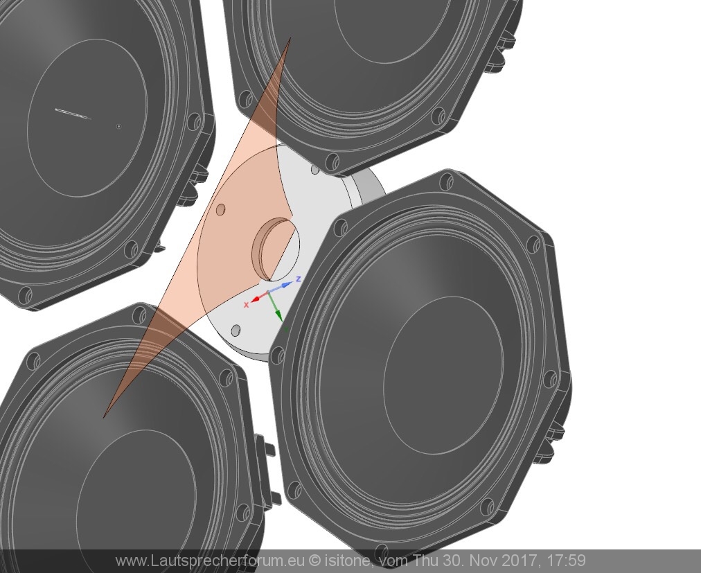

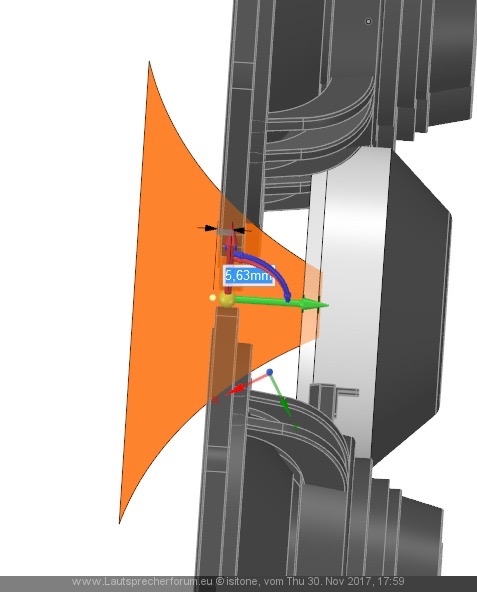

Das Wedge Design beinhaltet 4stk. 8" LMF Treiber in 2x2 Anordnung.

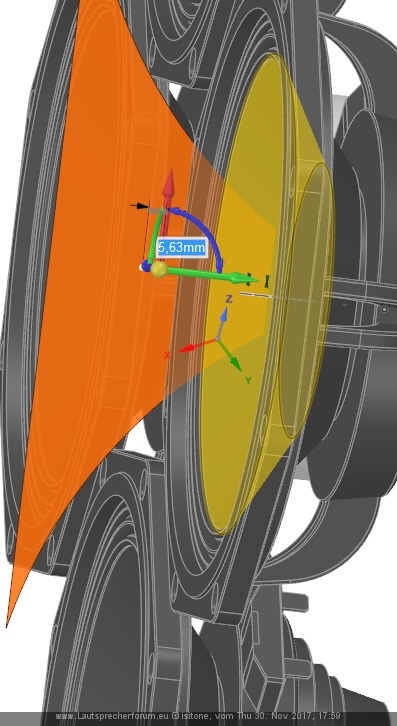

Dieses Konzept habe ich schon seit Jahren im Kopf... es gibt allerdings seit kurzem ein solches Konzept von Voice Acoustic welches ich sehr gelungen finde. Jedoch wird mein Design kleiner und unterscheidet sie u.a. auch dadurch, dass der Reflexport hinter dem Horn zu liegen kommt, resp. das Horn den Port/Schallfeldanpassung bildet.
Wichtig für mich ist, dass das Horn eine runde Form aufweist (im Gegensatz zum VA ;) ).

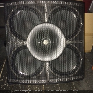

Noch ein paar Bilder welche einerseits etwas das Konzept aufzeigen und ein weiteres des anderen Projektes, ein custom Sidefill in 4x10" / CB Ausführung und dem erwähnten eigenen Horn. Wenn dies jemand interessieren sollte, davon gibt's auch Messungen :D

Was ich aber sagen darf ist, das Ding klingt wirklich fantastisch. Untenrum noch etwas nachgeholfen kommt da mächtig was raus. Bei einer Kantenlänge von je gut 50cm ist auch schon einiges an Richtwirkung vorhanden. Als Sidefill durch die geringe Bautiefe sehr unauffällig aber ne typische 12/2er sieht dagegen uralt aus... und dies bei einem Gewicht von 17Kg :D. Trotz der günstigen 10cl51 hat das Teil dann mal 600Watt RMS.
Edit: Die Box wurde nach Fletcher Munson Kriterien (Hörkurve) etwas "entschärft" abgestimmt und klingt zwar sehr direkt aber nicht hart.

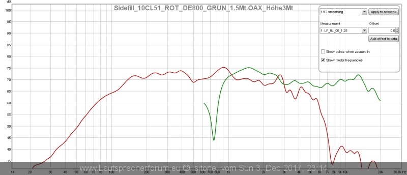

HF Treiber ist der B&C DE800

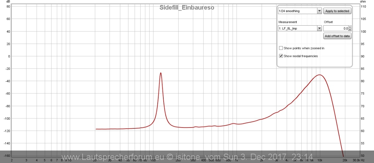

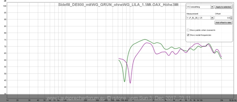

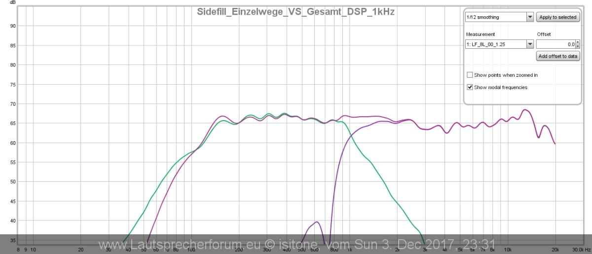

Zu den Messungen:
1. Bild: Impedanzmessung (Einbau Reso) hell yeah, es ist ein reinrassiger URPS (under Resonance Principle Subwoofer) :twisted:

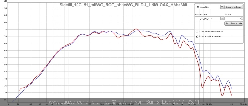

2. Bild: Rohmessung des LMF und HF Weges
3. Bild: Rohmessung des LFM Weges ohne das WG
4. Bild: Rohmessung des HF Weges ohne das WG

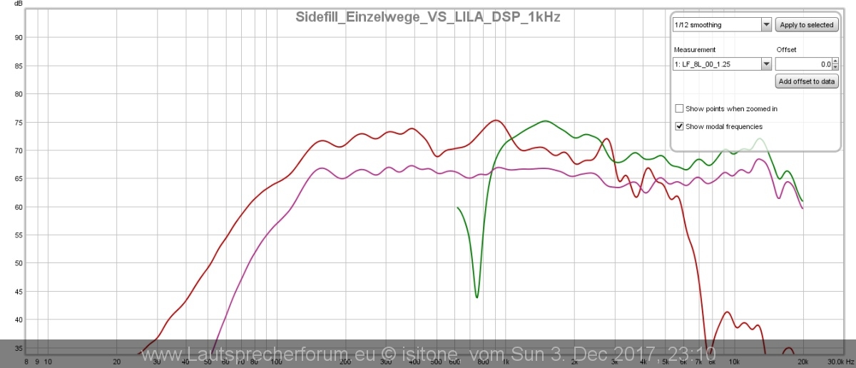

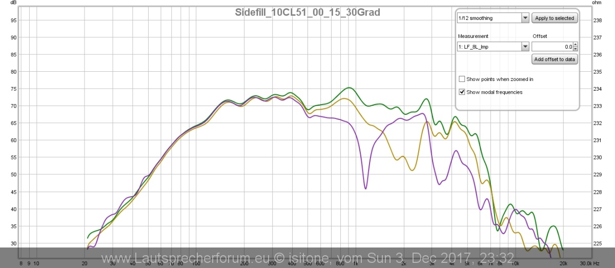

5. Bild: Rohmessungen von LMF und HF im Vergleich zum Setup nach DSP Eingriffe (ausser lo shelving und HP.

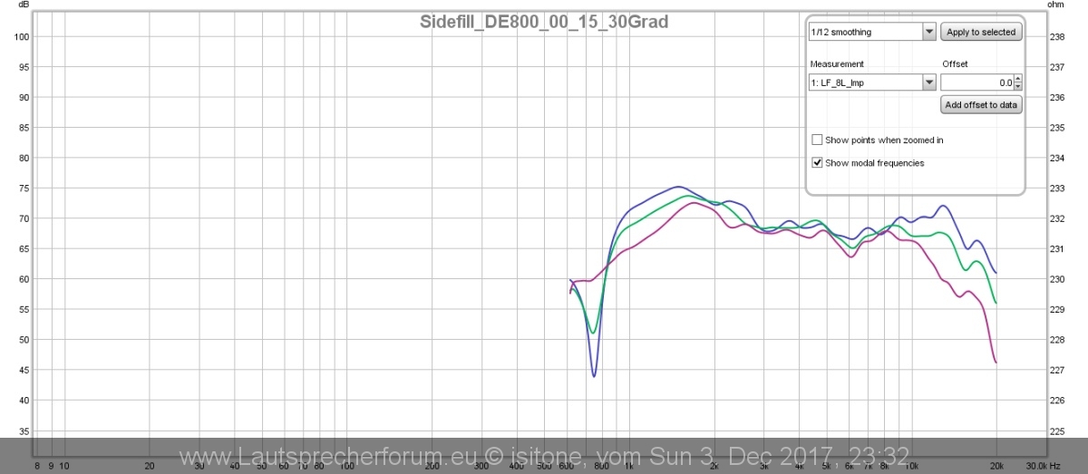

Weitere Messungen, da Anhänge in der Anzahl begrenzt:
Spannend ist das Abstrahlverhalten der grossen LMF Sektion. Dabei ist zu sehen, dass die gut 50x50cm Membranfläche (Durchmesser 10cl51 beträgt 27cm) ab ca. 500Hz relevant beginnt zu bündeln.
Ebenfalls spannend ist, dass für den Super Hochton das WG keinen nennenswerten Einfluss mehr hat. Das ist imho auch einer der Gründe weshalb der BMS 4590 den HF so beamt, aber anderes Thema..
Die 0, 15 und 30 Grand sind ca. gehalten, es war frei Feld nicht so einfach mit dem Stativ :oops:
1. Bild LFM Weg in 0, 15 und 30 Grad
2. Bild: HF Weg in 0, 15 und 30 Grad
3. Bild: Ergänzend gesamte Kiste mit den Flanken und DSP

P.S. noch eine Frage an den aufmerksamen Leser: Derjenige der mir sagen kann, weshalb sich bei der LMF ca. 30 Grand Messung so ein Notch bildet kriegt von mir eine virtuelle Flasche bestes Langenthaler Feierabendbier spendiert :D :P
Beitrag von Phi »
isitone hat geschrieben:Derjenige der mir sagen kann, weshalb sich bei der LMF ca. 30 Grand Messung so ein Notch bildet kriegt von mir eine virtuelle Flasche bestes Langenthaler Feierabendbier spendiert :D :P
Wenn man die beiden Tieftöner nebeneinander als Punktquellen (joa starke Näherung, geht aber, da es diese Minima auch bei ausgedehnten "Spalten" gibt) mit Abstand ~30cm nähert, hat man bei 30° 15cm, also ungefähr eine halbe Wellenlänge bei 1100Hz, Laufzeitunterschied zwischen den beiden Chassis und daher destruktive Interferenz.

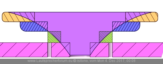

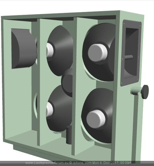

Ergänzend noch 2 Bilder welche die Konstruktion der Kiste etwas aufzeigen. Physikalisches Time Alignment, grosszügig innerhalb 1/4 Wellenlänge ;).

Genau und dieses Verhalten, welches sich in dieser Konstellation mit keinem noch so leistungsfähigen DSP aus der Welt schaffen lässt gilt es ins Design mit ein zu beziehen.
Ist nicht ganz ohne, das Ganze. Koax bietet gewisse (imho teils sehr grosse) Vorteile aber kann auch ein Kreuz aus lauter Kompromissen bedeuten :cry:
