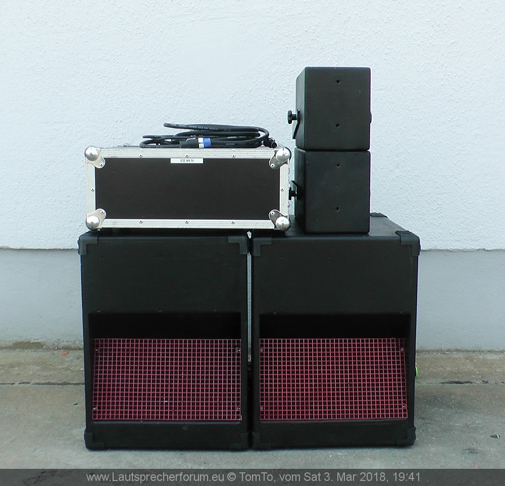

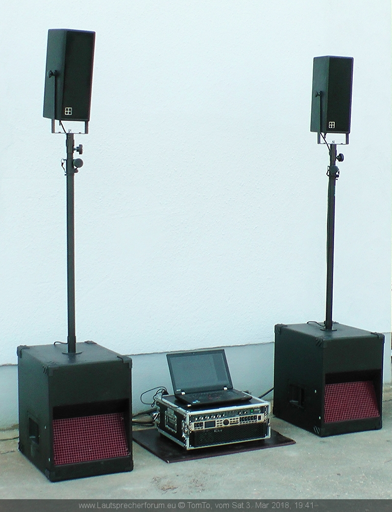

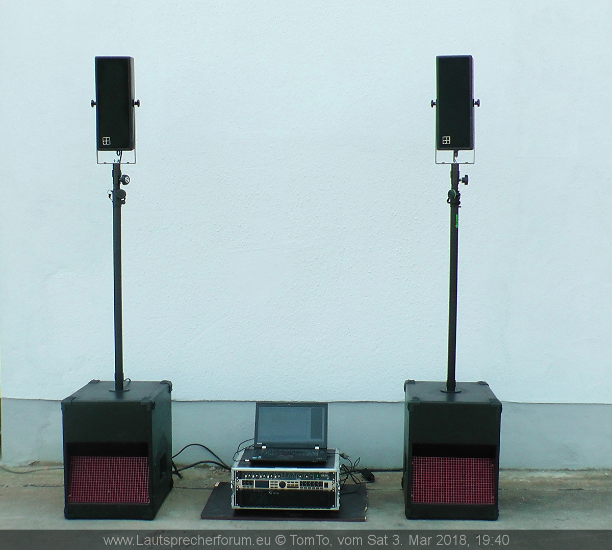

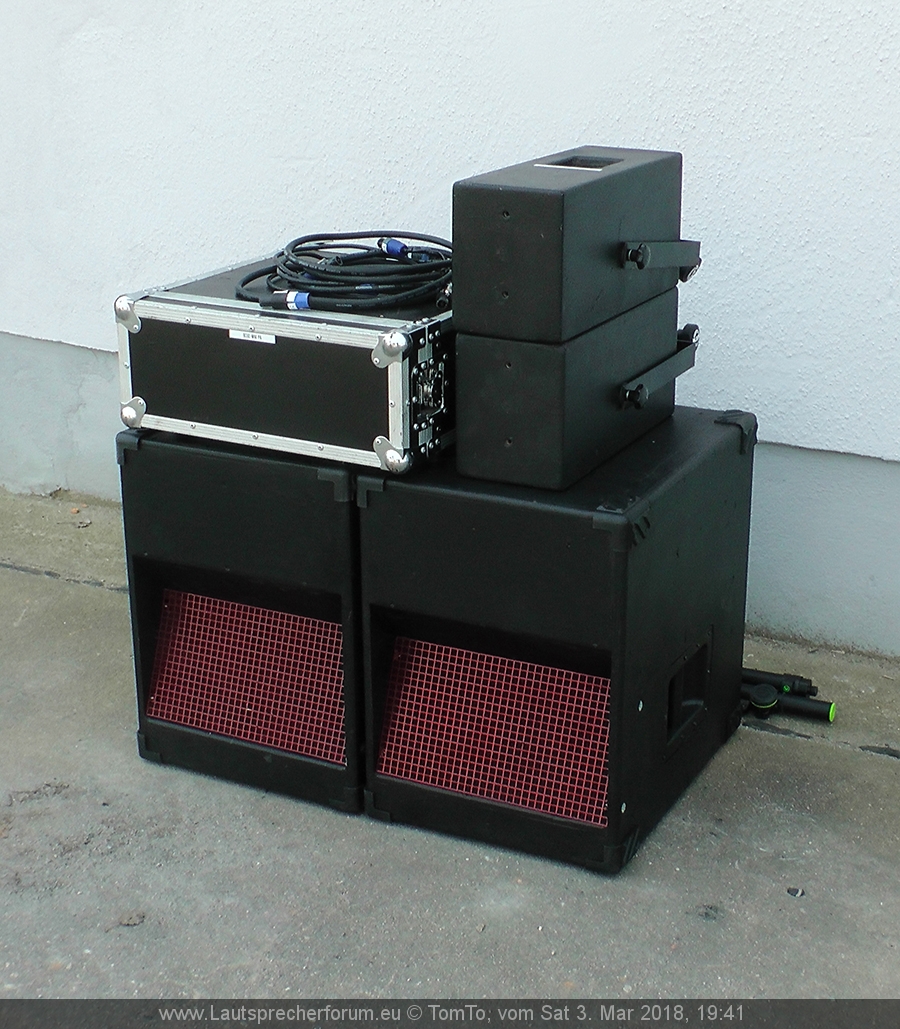

Die Anlage ist nun fertig!
Jetzt warten wir gespannt auf den Vergleichskandidaten MTH30!
Daten:
- 2x Bass Rotth.TH12B mit dem B&C 12PS100 in der 4 Ohm Version von Bernd (http://www.BS-TEK.de)
- 2x d&b E1 oder Achat 110
- 1 HE Rackmixer
- 1x DCX2496
- E4-250 Endstufe von Thomann

ich würde kommende Woche mal versuchen dir den Frequenzgang auszumessen. Ein richtiges Klangerlebnis geht ja nur mit Hilfe der eigenen Ohren richtig zu beurteilen^^
Ich brauchte hier keinen Prügelbass oder dergleichen. Es ist eine Anlage die auch mal in einen Clio oder Corsa problemlos verladen werden kann und bei der Größe schon odentlich Dampf macht!

Oh super, danke =) . Ich kann mir die Diagramme gern ansehen, muss dir aber ehrlicherweise sagen das ich da nicht wirklich Ahnung von habe und sie vermutlich nicht lesen / für mich aufschlüsseln kann. Im Übrigen , was sind das denn für schicke schmale Tops in dem Video als auch die die du verwendest ?
Das angesprochene Transportvolumen ist natürlich sehr interessant. Wenn man so ein kleines 2+2 System erstellen kann was im Grunde jeder abholen kann. dazu ne 4 Kanal Endstufe, ein DSP und fertig ?

So ist es, siehe hier:
Daten:
- 2x d&b E1 oder Achat 110 Topteil
- 1 HE Rackmixer
- 1x DCX2496
