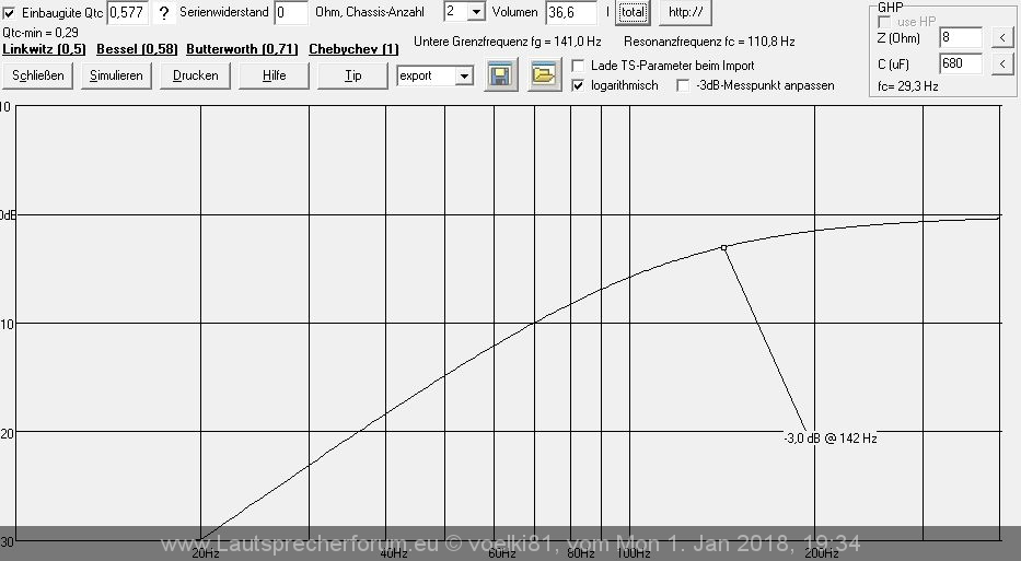

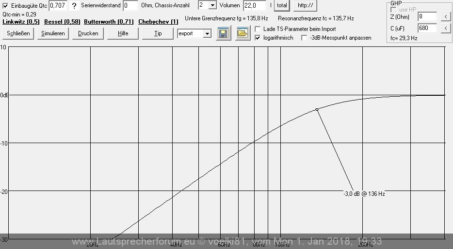

ich plane gerade geschlossene Doppel 12" Mitten für unser Reggae Soundsystem.
Die Mitten werden aktiv per DSP getrennt und sollen von 150-1150 Hz laufen.
Ich habe 4x Fane Colossus12mb hier rumliegen, die ich dafür nutzen möchte.
Wenn ich nun mit verschiedenen Simulationsprogrammen an die Simulation gehe, lande ich bei einem Volumen von 22l (2 Chassis) bei einer angepeilten Güte von rund 0,707 (Butterworth-Abstimmung).
22l sind jedoch für 2x 12" Chassis wirklich relativ wenig, sodaß ich Mühe habe, die Chassis überhaupt unterzubringen.
Meine Frage: Kann ich für die Mitten auch eine Bessel-Abstimmung wählen und somit ein sinnvolles Gehäusevolumen von 36l zu erreichen? Hat das einen negativen Einfluss neben der flacheren Frequenzkurve.

Das macht keinen großen Unterschied. Allerdings verwundert mich, dass du die aktive Trennung fertig hast, bevor du überhaupt was gebaut hast, von Messen gar nicht zu reden. Beide untere Grenzfrequenzen der 12er liegen mitten im Bereich, wo du trennen willst. Deine Trennung liegt also auf der "Flanke". Wie, denkst du, passt das mit dem 24dB Butterworth zusammen noch zu dem Tiefpass des Wegs unter den 12ern?

Also die Trennfrequenzen sind alle ca. und die Trennung war nur ne Idee. Dank DSP bin ich da flexibel.
Daher habe ich diesen Halbsatz im Originalpost entfernt.
Kann ich deiner Antwort also entnehmen, daß diese Treiber für meinen Anwendungsfall nicht geeignet sind?

Die Chassis sind schon dafür geeignet. Man muss den abfallenden Frequenzgang nur bei der Trennung berücksichtigen. Wenn du z.B. die Butterworthabstimmung wählst und auf die -3dB Frequenz einen elektrischen 12dB Butterworth legst, erhältst du einen akustischen Hochpass, der einem Linkwitz-Riley mit 24dB bei eben dieser Frequenz entspricht.
Allerdings würde ich nochmal überprüfen, ob die lineare Auslenkung überhaupt ausreicht, um die angestrebte Leistung im Tiefmittelton umsetzen zu können.

Xmax reicht. Der Fane spielt noch deutlich tiefer.
Ich frage mich halt immer noch wie das mit der Abstimmung ist? Wenn ich nun hingehe und 50l für 2 Chassis simuliere, dann beginnt die Frequenzkurve bereits bei rund 500 Hz abzufallen, bei 200 Hz habe ich dann bereits -1,7 db. Ich habe bisher nur BR-Boxen gebaut, daher kommt mir das merkwürdig vor.
Oder ist das bei geschlossenen Gehäusen generell normal?

Das ist für CB normal. Mit steigendem Volumen setzt der Abfall früher ein, ist dafür entsprechend flacher. Wenn man das Volumen unter das für 0,7er Güte nötige verringert, also die Güte noch erhöht, bekommt man sogar eine Überhöhung, dafür steileren Abfall. Es ergeben sich auch Unterschiede im Impulsverhalten. Güten oberhalb 0,7 schwingen länger nach, mit steigender Güte stärker.
Für ein reines Midhornchassis hat das Ding aber einen Haufen Xmax. Ich kann mir nicht so vorstellen, dass das so gedacht ist. Sowas hat dann eher 2mm...Klangart hat geschrieben:also das Chassis ist eigentlich wegen dem Antrieb eher ein Horntreiber

Wie verändert sich denn das Verhalten bei warmen Chassi? Das habe ich in der Tat noch nicht berücksichtigt.
Es werden wohl an die 60-70l werden.
Ansonsten, wäre ich auch von einem Horn nicht abgeneigt, es darf jedoch nicht höher als 40cm sein. Hat jemand vielleicht nen Plan parat ?

Ein Horn so flach kann man nur machen, wenn einem das Abstrahlverhalten völlig egal ist oder man erst so ab 250Hz Pegel braucht. Das verlinkte Horn ist eher ein Tiefmitteltonhorn, bei knapp über 500Hz ist da der Bart ab. Zudem bezweifle ich, dass es mit dem kurzen Hornpfad tatsächlich wahnsinnig viel bringt.
ein warmes Chassis könntest du ansatzweise simulieren, indem du in der Simulationssoftware mal 2,5 Ohm bis 5 Ohm in Reihe zum Chassis legst (bei einem 8 Ohm Chassis). Hier eher 2,5 Ohm, weil es um den Mitteltonbereich geht. Da ist nicht ganz so mit viel thermischer Leistung zu rechnen.
