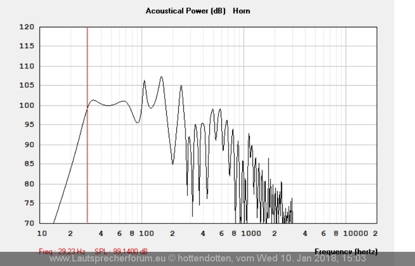

Beitrag von hottendotten »
Ich habe deinen Treiber mal in ein Tapped Horn/erweiternde TappedLine (um es allen Hornfans recht zu machen ;) ) gepackt und man bekommt bei 720 liter netto ca. 1000 Brutto ein Subwoofer der 128 db single in 2 pi (0,4 ohm Vorwiderstand) bringt bei ca 29hz f3. Das ist dosch schon mal was...weitere Vorteile...große an die Luft ankoppelnde schallabstrahlende Fläche und das TH generell eher fett (was einem Infra ja sehr entgegen kommt) klingen im Gegensatz zu den meisten FLH.
hier noch ein Bildchen vom Fgang
LG hottendotten

hottendotten hat geschrieben:Ich habe deinen Treiber mal in ein Tapped Horn/erweiternde TappedLine (um es allen Hornfans recht zu machen ;) ) gepackt und man bekommt bei 720 liter netto ca. 1000 Brutto ein Subwoofer der 128 db single in 2 pi (0,4 ohm Vorwiderstand) bringt bei ca 29hz f3. Das ist dosch schon mal was...weitere Vorteile...große an die Luft ankoppelnde schallabstrahlende Fläche und das TH generell eher fett (was einem Infra ja sehr entgegen kommt) klingen im Gegensatz zu den meisten FLH.
Welches hast du da als Referenz genommen?
