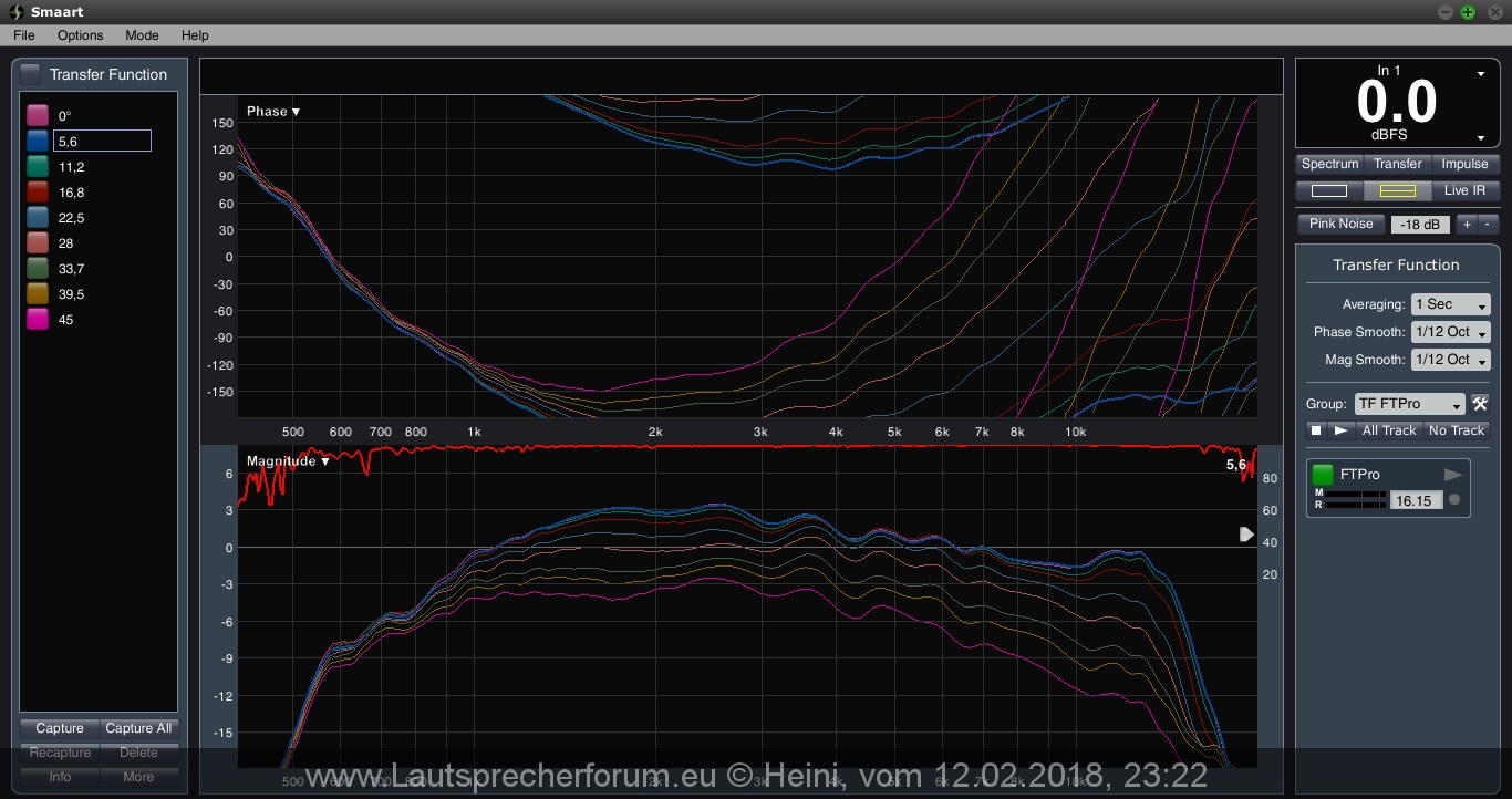

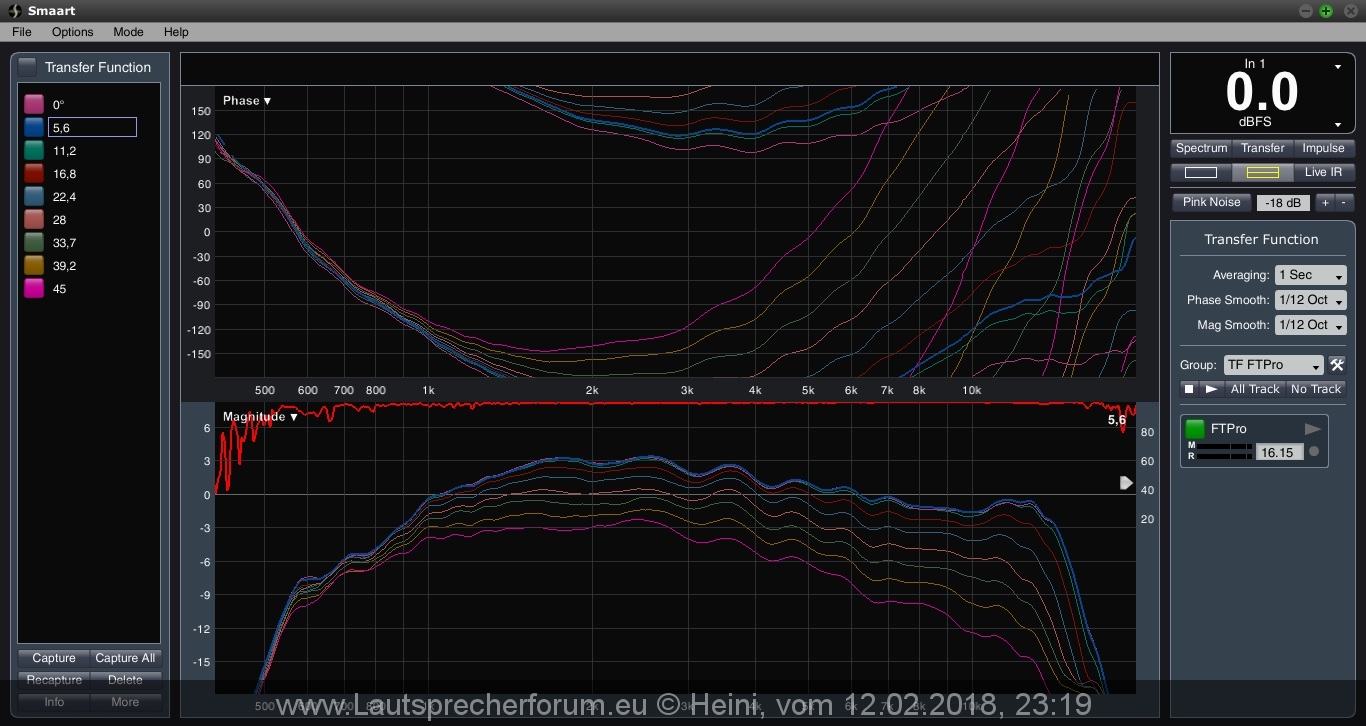

Heini
- Beiträge: 393
- Firma: Toestenklang
- Bedankung vergeben: 19 Mal
Re: großes 60x40 Horn Empfehlungen - PH-305?
Hier kurz die Messung vom Oberton H1464.
Phi
Themenstarter - Kabelwickler
- Beiträge: 54
- Registriert: 5. Mär 2017 18:24
Danke für die Messungen!Heini hat geschrieben:Hier kurz die Messung vom Oberton H1464.
Sieht auf den ersten Blick auch recht breit aus, so geschätzt ab 6kHz 80x60° und darunter eher >80x80° oder?
Ich glaube, in der Zwischenzeit erkannt zu haben, warum es ein Horn, wie ich es suche, eher nicht geben kann.
Ich habe in ABEC mal den einfachsten Fall eines CD Horn, ein konisches Horn, simuliert. Setzt man einfache Trigonometrie bei den Winkeln voraus, hat ein 40° Horn mit Mundbreite von 24cm etwa eine Tiefe von 33cm (Winkel um Treiberdurchmesser korrigiert).
Das wäre mir persönlich einfach zu tief mit Treiber (für eine 12" Mufu). Das Horn liefert in der Simulation 40° schon recht tief ab etwa 2kHz, wie bei der Mundbreite erwartet. Wenn man jetzt aber versucht, 40° mit einem kürzeren Horn zu erreichen, verschiebt man die untere Richtfrequenz einfach nach oben und macht effektiv den Hornmund kleiner für den kleinen Winkel (so kann man es interpretieren oder eben den Winkel größer zu tieferen Frequenzen). Das ist auch der Grund, warum z.B. das XR1464 nach Datenblatt 40° erreicht, aber erst recht hoch und sich vorher stetig zusammenzieht. Es ist einfach nicht tief genug für 40° ab 1-2kHz.
