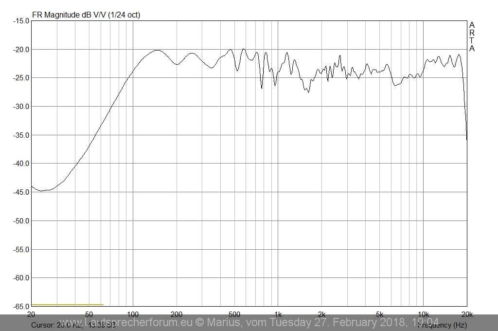

ich beschäftige mich derzeit mit ARTA. Dazu verwende ich ein Behringer UMC202HD Interface und ein auf 0° kalibriertes img ECM-40 Messmikrofon. Mein Ziel ist es erstmal Sub/Sat Setups erstellen zu können und einfache Frequenzgangmessungen, damit ich z.B. Fullrange DSP Setups für Tops erstellen kann.
Meine erste brauchbare Messung einer LF-sat12 hab ich mal angehängt. Bis ich die so hinbekommen hab hat mir Jobsti einige Tipps gegeben.
Erstellt hab ich die in einem Zimmer, Top auf einem Tisch, Mikro mit 50cm Abstand und auf Höhe zwischen LF und HF.
Sieht für mich erstmal ganz brauchbar aus. Jetzt möchte ich allerdings eine Messung machen, bei der auch der Frequenzgang ab ca. 50Hz richtig dargestellt wird. Was muss ich tun, damit ich den realen Frequenzverlauf messen kann also auch unter 100Hz? Wenn ich es richtig verstanden hab geht das nur im Fernfeld mit ca. 4m Abstand (Frequenz 50Hz). Stimmt das so?

Ich muss allerdings sagen - Indoor ist find ich die Messung nicht viel wert. Als Anhaltspunkt geh mal in den Single Channel Frequency Response Mode und lass dir den Frequenzgang live anzeigen. Der wird ziemlich anders aussehen als die Gated Response, und wahrscheinlich ziemlich wellig/zackig. Ordentliche Werte bring ich nur mit Einzelmessungen direkt vor den Chassis zusammen, oder einer Outdoor-Messung.
Für's Setup erstellen lass ich ebenso den genannten Modus laufen, und schau live, wie sich der Frequenzgang ändert, mit diversen Trennungen und Delays.
Zum Sub messen: würd ich ebenso wirklich nur im Freien machen, oder in einer grossen Halle. Öfters hab ich gelesen "unbedingt aus dem Nahfeld raus" ... kann ich nicht nachvollziehen, aber hier soll noch wer anderes was dazu schreiben. Ich persönlich werd die nächste Zeit schlicht und einfach mal 1 und 4m vergleichen, und schaun, ob ein signifikanter Unterschied rauskommt.
Bei der Messung muss sowohl Top als auch Mikro am Boden platziert sein - sonst misst du Reflektionen vom Boden mit.

Ich hab das Mikro von Hifi-Selbstbau. Bei mir war aber keine Windschutzkappe dabei... ich geh deshalb mal davon aus, dass die Kalibrierung auch ohne gemacht wurde.
Die Kalibrierdatei ist aktiviert in ARTA und wird auch verwendet.
Bei dieser Messung hat es erstaunlich wenig ausgemacht wie ich das Gate setze. Aber klar eine vernünftige Messung mach ich dann im Freien. Ich möchte nur jetzt alles mal soweit drauf haben, damit ich sobald es wärmer wird draußen gleich loslegen kann.
Geplant ist es folgerndermaßen zu Messen:
Sub und Top am Boden, Mikro mindestens 2m entfernt auf den Boden, Top leicht angewinkelt zum Mikro
Dann Sub einzeln, Top einzeln und dann beides zusammen. Je nach Ergebnis Filter am DSP anpassen bis ein sauberer Übergang gemessen wird
Ist das Vorgehen so richtig? Ich hoffe mal, dass ich damit den Frequenzgang unter 100Hz auch gemessen bekomme.
