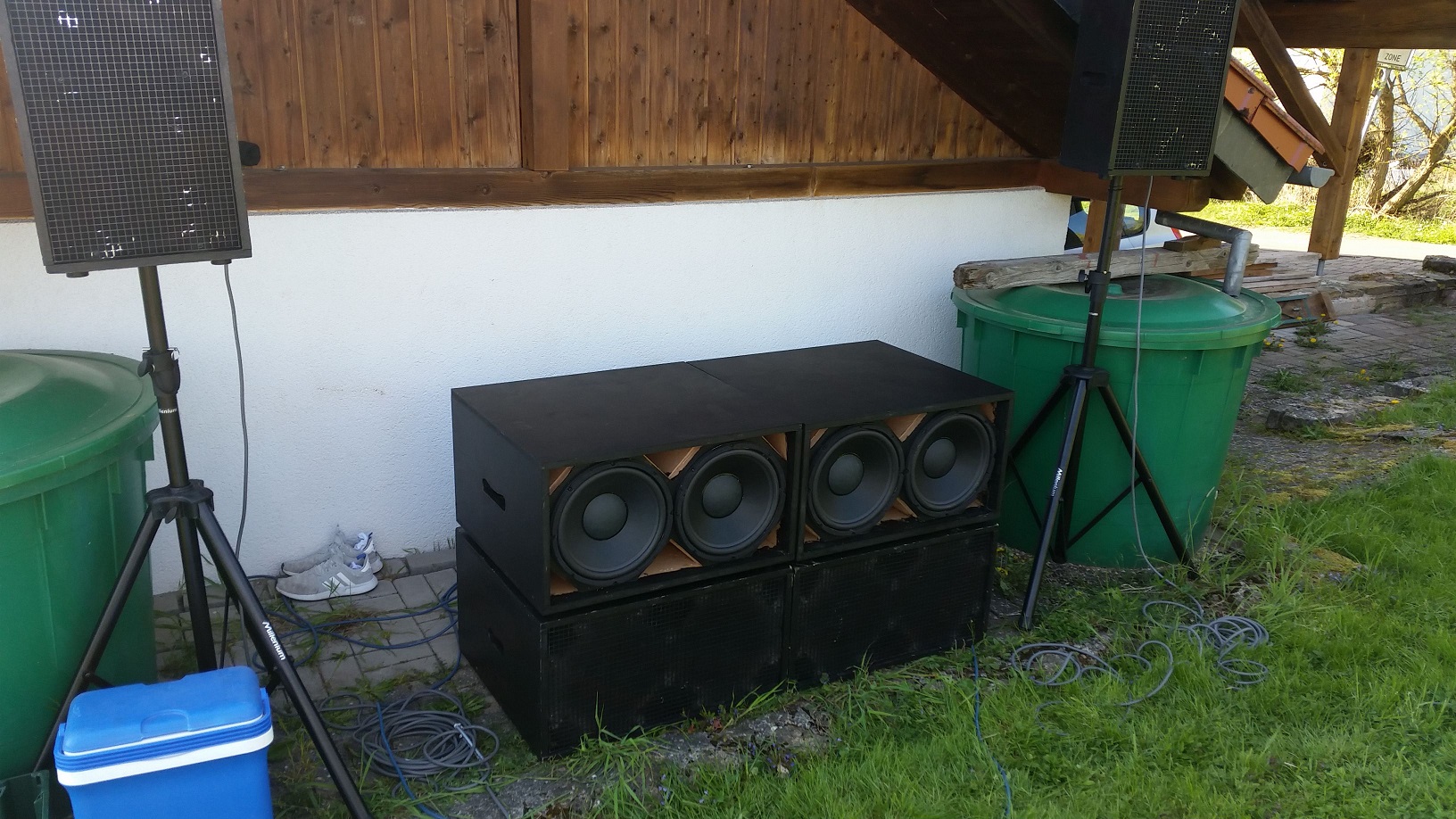

Hallo zusammen.
Nachdem ich mir vor 3 Jahren 2x LF Sat 12 und 2x LF Sub 212-W gebaut habe, reizt es mich jetzt nach mehr Power. Ich betreibe diese derzeit über den t.amp tsa 4-700 und einen t.rack ds 2/4.
Da ich bzw. unser Partykreis meistens sehr basslastige Musik hört,
war mein erster Gedanke noch 2x LF Sub 212 W zu bauen, da die LF Sat 12 ja mit bis zu 2 LF Sub 212 W je Top mithalten sollen.
Bei diesem Szenario bin ich mir allerdings unschlüssig wie ich die weiteren Subwoofer anschließen sollte, da ich hier mal gelesen habe, dass die tsa 4-700 keine 4 Bässe gleichzeitig verträgt. Also pro Kanal ein LF Sub 212-W an 4 Ohm auf Volllast.
Falls dies doch möglich wäre würde ich für die Tops eine neue Endstufe nehmen zB. den t.amp E 800.
war mein zweiter Gedanke die tsa 4-700 zu verkaufen und für die 4 LF Sub 212 W einen Leistungsstärkeren Verstärker zu nehmen und für die Tops wieder einen separaten.
der dritte Gedanke war statt einem Neubau von 2 LF Sub 212 W die schon bestehenden 2 Subs mit besseren Chassis also den Originalen aus den JM Sub212 auszustatten und dann natürlich auch wiederum eine stärkere Endstufe.
Ich habe der Übersichtlichkeit die Kenndaten der einzelnen Elemente weggelassen, da es sich um bekannte und beliebte Produkte handelt. Natürlich reiche ich diese gerne nach.
Ich bitte um Vorschläge zu einem sinnvollen Aufbau der PA. Vielleicht hat jemand von euch ja ein ähnliches Setup oder Erfahrungswerte von denen ich profitieren kann.
MFG Michael
P.S.: Die Anlage ist nicht zu schwach sondern wir einfach nur zu hungrig nach mehr.
P.P.S.: Diese "Low-Budget" Selbstbauanlage begeistert mich immer noch, im Vergleich zu Anlagen im selben Preissegment, welche man manchmal zu hören bekommt.
MFG Michael

Also ich würde an deiner Stelle erst mal umbestücken. Dann musst du auch nicht soviel schleppen. Mit den Kappas geht da wesentlich mehr als mit den Thomannpappen... stand selbst vor der Entscheidung und hab es nicht bereut

Schonmal vielen Dank für eure Erfahrungswerte.
Für mich spielt natürlich auch der Preis eine wichtige Rolle und daher frage ich mal so:
Wie würde ich für das wenigste Geld am meisten Leistung dazubekommen bei mindestens gleichbleibender Qualität?

Das wirst du dir selber ausrechnen müssen.19Micha93 hat geschrieben:Schonmal vielen Dank für eure Erfahrungswerte.
- Kosten der neuen Chassis
- Möglicher erzielter Preis die jetzigen Kisten so zu verkaufen wie sie sind
- Anschaffungskosten BS.M214 liegen bei 410€ + Holz und deine Arbeitszeit.
Du musst das für dich selber entscheiden. Qualitätsverlust zu dem jetzigen Setup wirst du keinen haben, eher einen Zugewinn. Und von der Qualität werden die B&C Chassis sicher nicht schlechter sein als die Jobsti orginalbestückung.

Meine Frage bezog sich aber mehr darauf ob ich bei deinem Vorschlag dann auch bei der Preis/Leistung am besten abschneide. Oder ob eine von mir ganz am Anfang erwähnte Option für weniger Geld mehr Output bringen würde.
Die Preise kann ich natürlich selbst ausrechnen, jedoch hab ich meine Probleme einzuschätzen wie viel mehr Leistung ich durch die entsprechende Erweiterung, Umbestückung oder Neubau hätte.
Ich hoffe du verstehst meine Problematik.

Ich würde die 4 700 verkaufen und für ein Bischen mehr die 4 1300 holen.
Subs dann auf 16 ohm (die Treiber in Reihe) und das sollte perfekt hinhauen.

Erstmal danke für die Antwort, aber ich bräuchte dann nochmal deine Hilfe, da ich in Elektrotechnik wirklich kaum Ahnung habe.
Wie verhält es sich denn dann mit der Leistung des Subwoofers auf 16 Ohm? Laut Jobsti sind diese ja auf 4 (5 Ohm) mit 560 W Rms und ca. 1000 W Programm angegeben. Soweit ich bis jetzt immer geglaubt habe, ändert sich diese jedoch nicht, da es sich nur um die Belastbarkeit des Lautsprechers handelt. Lediglich der Verstärker kann auf 16 Ohm weniger Leistung abgeben oder ?
Würdest du dann je 2 LF Sub 212 W an Kanal 1 und 3 und dann die 2 Tops auf Kanal 2+4 anschließen? oder je Kanal 1 Subwoofer und dann über den Limiter die Leistung die der Subwoofer abbekommen kann begrenzen und die Tops an einen extra Verstärker? Wenn die Tsa 4-1300 überhaupt den Betrieb von 4 Subs gleichzeitig ab kann, da die 4-700 ja Probleme damit haben soll.
MFG Michael

Die Impedanz steigt so halt auf 16ohm. Die 4 1300 liefert an 8 Ohm ca 1200 Watt, an 16 wären das grob 600, passt also perfekt. Außerdem könntest du an zwei Kanälen so ohne Bedenken insgesamt vier der Subs betreiben und an den anderen die Tops. Würdest du je zwei subs mit Je 4 Ohm an einen Kanal hängen würdest du bei zwei Ohm statt acht (mit der Reihen schaltung) landen. Zwei Ohm kann kaum ein amp zumal es auf der Tuning frequenz sogar noch unter zwei Ohm geht.19Micha93 hat geschrieben:Erstmal danke für die Antwort, aber ich bräuchte dann nochmal deine Hilfe, da ich in Elektrotechnik wirklich kaum Ahnung habe.
MFG Michael

Morgen kommen nun die Treiber und die TSA 4-1300. Die Kisten sind soweit schon fertig. Jetzt bechäftige ich mich mit dem Limiter und der Frequenztrennung.
Dazu folgende Fragen:
1.Bei der TSA 4-1300 kann man die Eingangsempfindlichkeit von 0,775V auf 1,4 V umstellen. Soweit ich das verstehe, bezeichnet dies nur bei welcher Eingangsspannung der Verstärker volle
Leistung bringt. Da ich noch einen Mixer vor der Frequenzweiche und dem Verstärker habe, sollte daher doch 1,4V besser sein oder ?
2.Ich schließe 2x LF Sub212W mit je 560W RMS an 16 Ohm parallel an einen Kanal der Endstufe. Somit habe ich 1120W RMS an 8Ohm und der Verstärker leistet laut Datenblatt 1220W an 8Ohm, daher sollte ich doch in diesem Fall keinen Limiter benötigen, da dies lediglich knapp über der Belastbarkeit liegt und die Endstufe vermutlich keine vollen 1220W an 8 Ohm echt liefert oder?
3. Wenn ich jetzt nur 1 Sub an einem Kanal anschließen würde, wäre die Box ja mit 560W RMS an 16 Ohm immernoch ohne Risiko zu betreiben, da der Verstärker grob 610W an 16 Ohm liefern sollte oder?
4. und letztens: Ich wollte die Subs mit 40hz But 12 nach unten trennen und oben ab 140hz mit But 18. Daran die LF 12 Sat ab 152 hz But 18 ankoppeln. Macht dies Sinn?

1. Jou, 1,4V macht mmn. mehr sinn und ich nutze meine 4-1300 auch nur so.
2. Limiter hat evtl. dennoch Sinn (besser runtergeregelt vom Controller als Rechteck ausm Amp), aber leistungstechnisch bist du da auf der sicheren Seite.
3. Gleiches wie 2.
4. Nö, Setup muss man immer fürs System messen.
Zudem ändern verschiedene Filtertypen sehr stark den Klang, hat mir Jobsti mal sehr anschaulich vorgeführt am JK-sub210 - Man sollte das nicht unterschätzen!
Falls kein Messequip vorhanden - die Kombi ist nicht so untypisch, einfach mal rumfragen ob jemand ein passendes Setup hat.
Beste Grüße,
Nils
3. Gleiches wie 2.
Beste Grüße,
Nils

Ich habe die Erweiterung bis jetzt nur draußen testen können. Ein Test in einem Raum wird es aber bald auch noch geben und dann bin ich mal gespannt wie groß der Unterschied ist.
Ich merke definitiv mehr Druck im Bassbereich und insgesamt kann die Anlage nun lauter fahren, da vorher sonst die Tops mit nur 2 Subwoofern zu dominant waren.
Gefühlt bringt die TSA 4-1300 im Vergleich zur TSA 4-700 bei gleicher Anzahl und Leistung einen druckvolleren Bass.
Würde es also im Nachhinein noch einmal genauso machen, da ich für 940€ - (200-300€ Verkauf TSA 4-700) = 640-740€ wirklich eine gute Leistungssteigerung erzielen konnte.
Für eine Umbestückung fehlt einfach das Geld, da wir die Anlage nur auf unseren eigenen kleinen Feiern und Partys von Freunden nutzen. Aber falls dies irgendwann mal im Budget wäre, wäre dies bei den Subs und Tops auf Kappas immer noch möglich.
MFG
