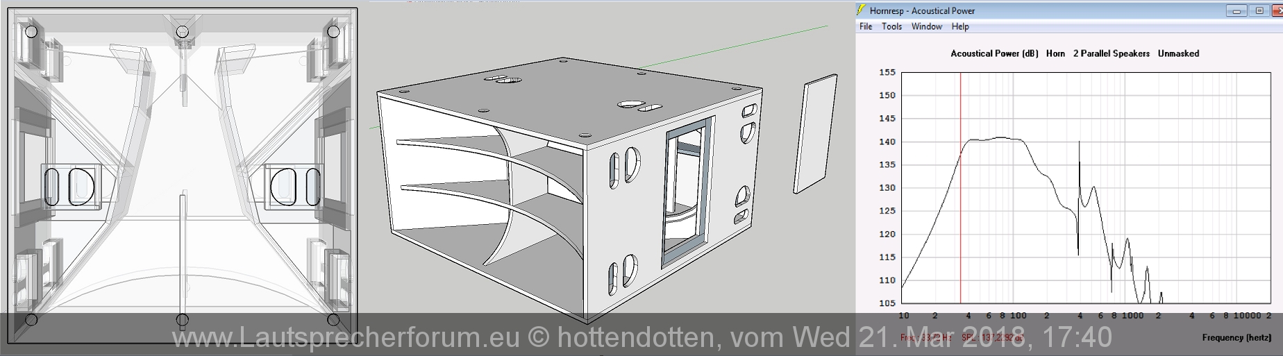

Beitrag von hottendotten »
Sehr schönes Projekt! Ich bin gespannt wie es sich weiter entwickelt. Selbst habe ich auch mal ein BPH entwickelt, konnte es aber bis jetzt noch nicht bauen, da kein Platz und kein Geld :grummel:
Es ist aber auf Tiefgang ausgelegt und spielt im 2erstack bis ca. 33 Hz f3 bei ca. 140 dB im xmax.
LG hottendotten
#22
Beitrag von Jens Droessler »
hottendotten hat geschrieben:Selbst habe ich auch mal ein BPH entwickelt, konnte es aber bis jetzt noch nicht bauen, da kein Platz und kein Geld :grummel:
Hmm, naja, das sind nette Daten, aber ich schätze die Abmessungen mal auf 120x120x60cm pro Kiste. Da find ich die Daten nicht sooo überragend... Man müsste mal Volumen gegen Volumen mit anderen Kästen vergleichen.
#23
Haha... also das ich überragende Sachen entwerfe, würde ich mir gar nicht anmaßen :D Die Motivation war vielmehr die, dass alle BPH die ich kenne nicht tief kommen. Egal ob ES 18BPH, LimmerSub 215... oder selbst das 21" BPH vom Jobst ist... von F1 will ich da mal bei den 18" BPH gar nicht reden. Maße hauen ganz grob hin. Die Kiste hat ein Außenvolumen von schmächtigen 850 Litern ;) Und in dem Häuschen wohnt was ganz was feines von B&C.
LG hottendotten
