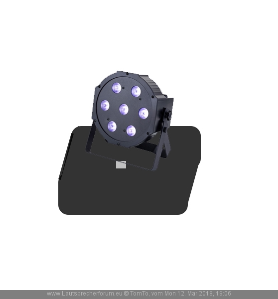

Meine erste Idee bestand nun darin einen Sockel für die Lampe zu bauen. Das könnte dann in etwa so aussehen:
In diesem Sockel findet nun die Technik und der Akkumulator Platz.
Als Beispiel würde ich hier mal die "Eurolite SLS7 QCL" nehmen, da sich die Lampe in Sachen Preis-Leistung und Output am besten geschlagen hat.

Gesamtpreis: 261,99€ für eine Lampe mit 70W LED Power und mindestens 12h Akkulaufleistung!
Allerdings wird der Sockel dann etwa 20kg wiegen. Da fliegt nichts weg :lol2:
Würde man das als 4er Case mit Lampe verpacken, kommen so schnell 90-100kg zusammen. Das sollte man sich dann schon genaustens überlegen.

An den TE: hast du dir angesehen, was ne 12v 60ah batterie wiegt?
Dann kannst die Lampen nicht mal umkicken :D
