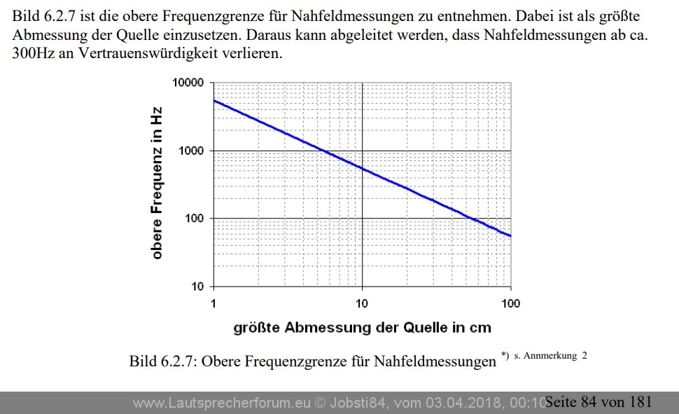

Man sollte halt folgendes bedenken:
Quelle: ARTA Handbuch 2.4
Daraus resultiert eine Gültigkeit bis ca 500Hz im LF und bis circa 2700Hz im HF.
Ebenfalls misst man keine Schallwandeinflüsse, Port (und dessen Resos) und Bafflestep mit. (Der Bassbereich bleibt somit komplett Halbraum)
Für ne flotte 08/15 Messung, wie und wo circa getrennt wurde, tut's das natürlich halbwegs.
Info: Da 2 TMT, hättest du den LF 6dB anheben müssen, dann hätte man die XO etwas genauer eingeschätzt.
Hier mal der Vergleich einer "beweichten" Pappe zwischen Nahfeld (sw) und 1m Abstand.
Skalierung beachten, ausnahmsweise 10dB Schritte.
Wir sehen, dass gerade im Bereich der üblichen XO, vor allem darüber, heftige Unterscheide entstehen.
Man sollte sich der Problematik dieser Messungen bewusst sein, dann kann man da auch halbwegs was ablesen, man muss nur wissen wo und wie, bzw. ab wo nicht mehr
Gerade die stillen Mitleser gehören auf diese Umstände hingewiesen.

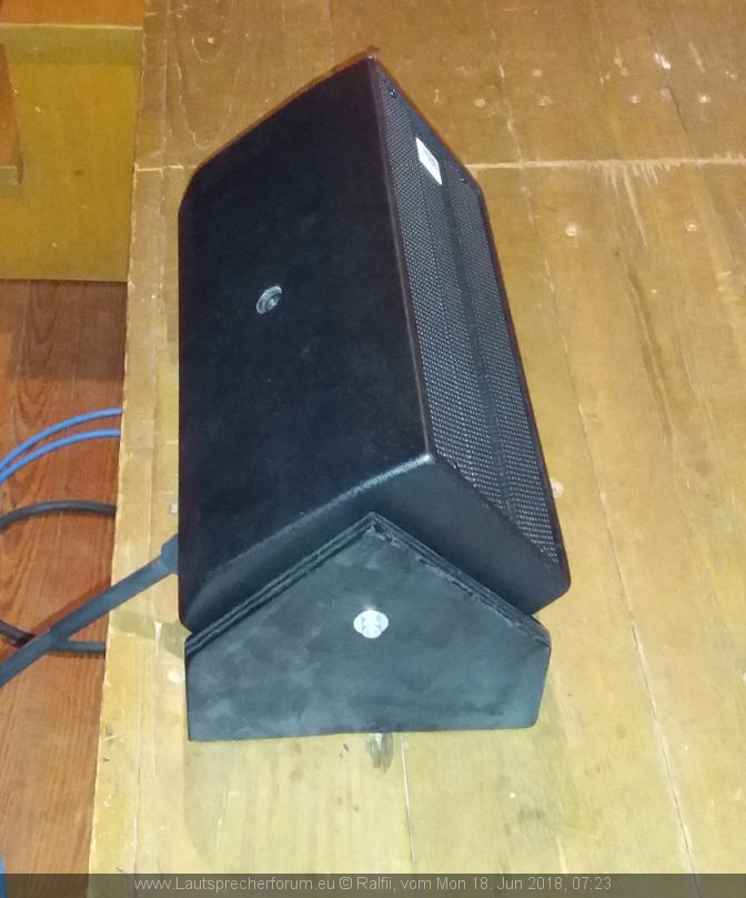

Manchmal verwende ich die 204er auch als Monitor. Einfach zwei dreieckige Seitenteile hinschrauben und man hat einen kleinen Monitor.
