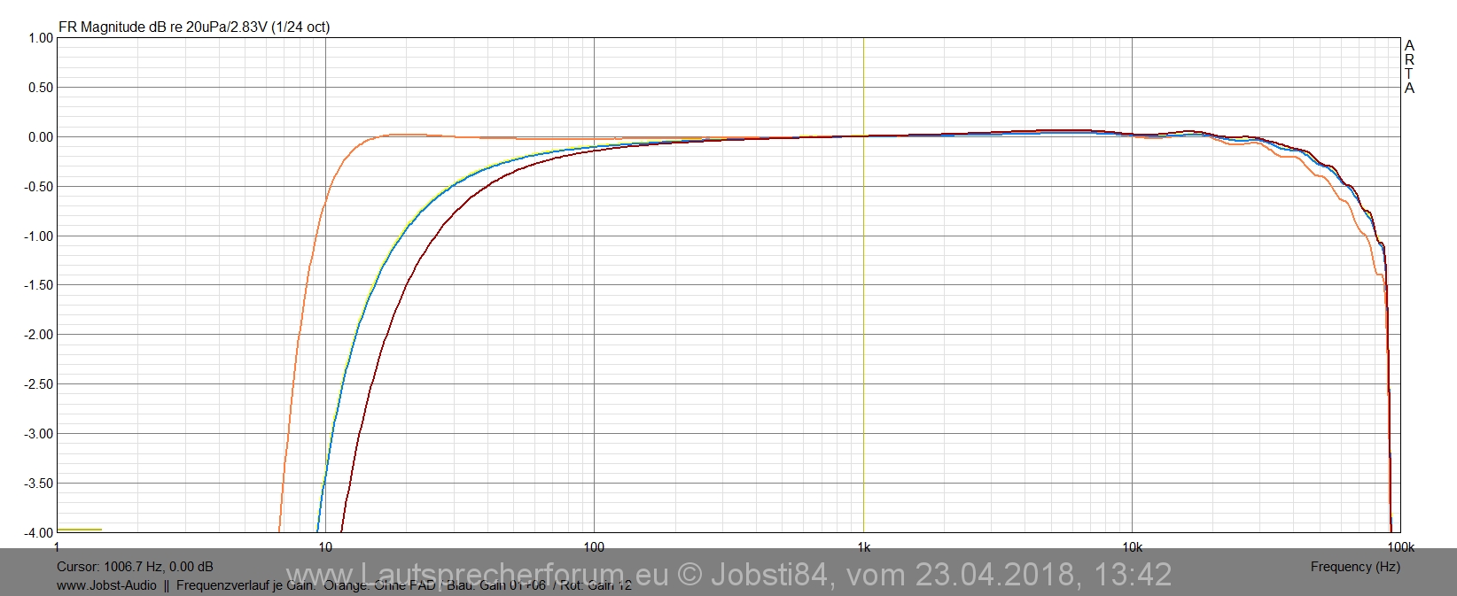

Wie man später sieht, sollte man, falls man das PAD nutzt und richtig tief misst, aber eine Korrekturfile erstellen und nutzen,
dennoch, das PAD ist eine Super Sache, welche ich wirklich vermisse beim Rane, genau wie das gerasterte Gainpoti!
Nicht ganz billig, aber dafür mich echt tollen Features, das Bild sollte (bis auf die gerasterten Potis) alles erklären ;)
Messungen:
Frequenzverlauf je nach Gain/PAD

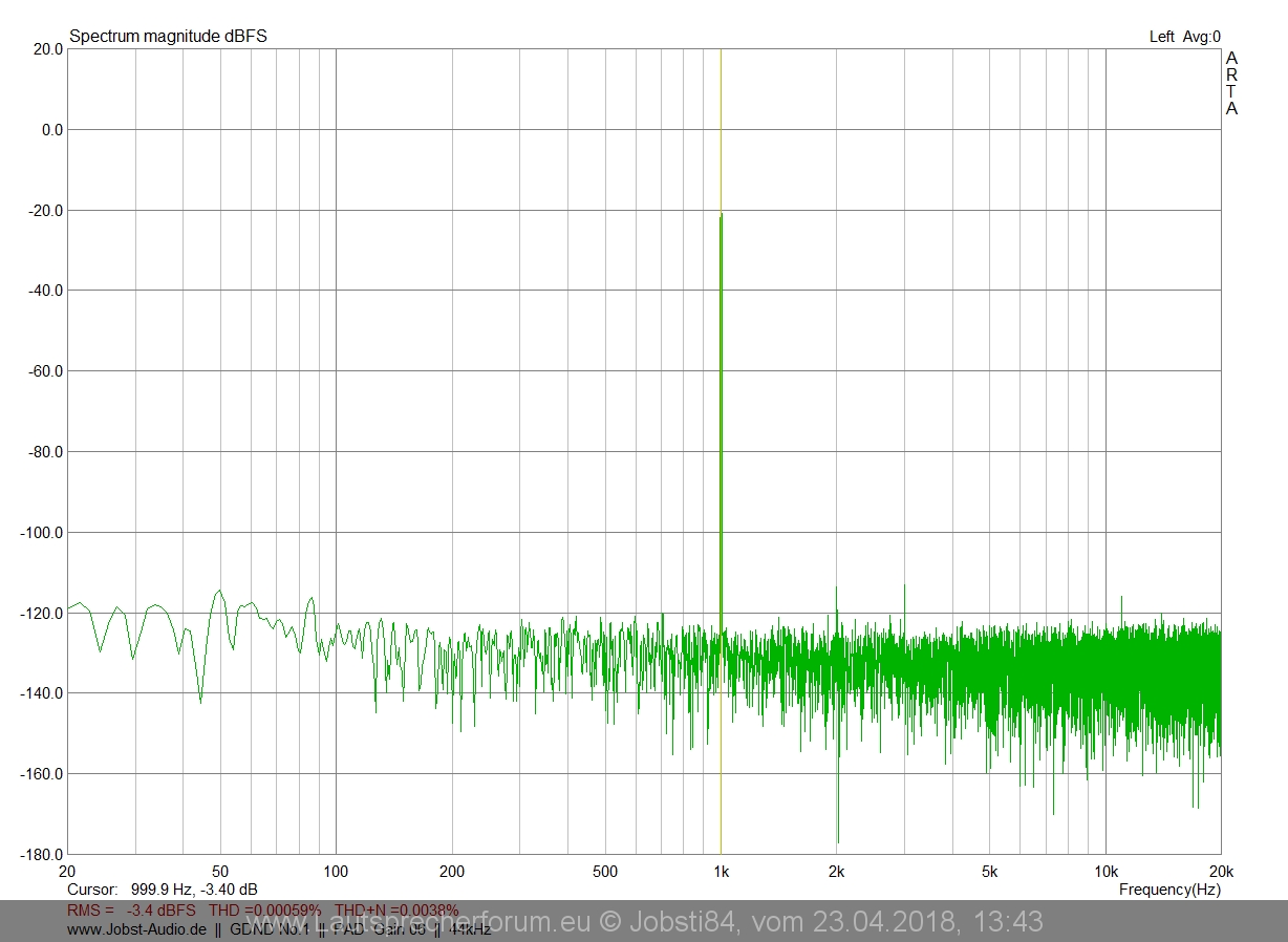

THD+N:

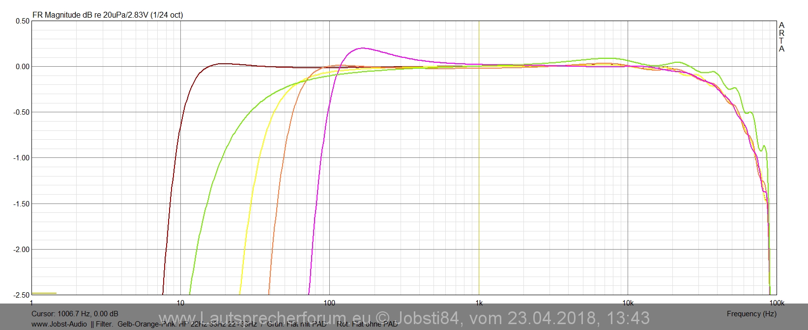

Hochpass:

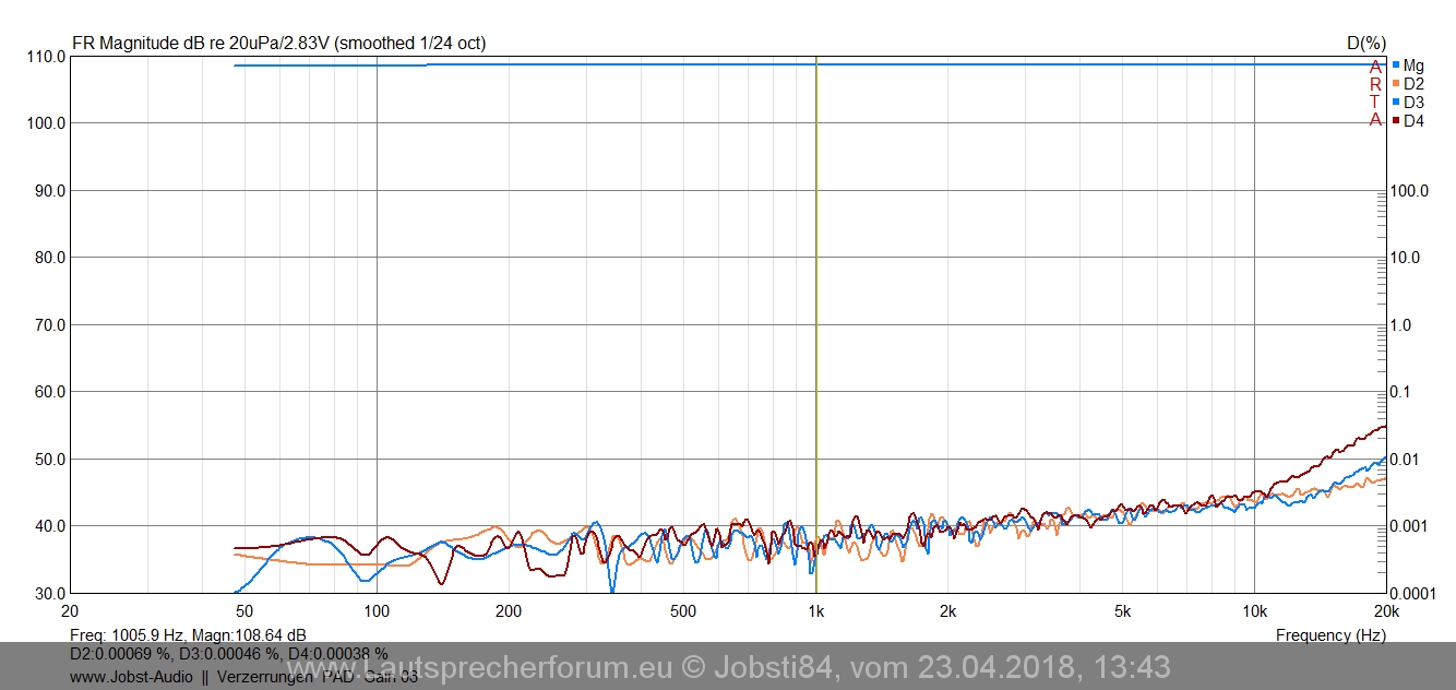

Verzerrungen nach Farina:
