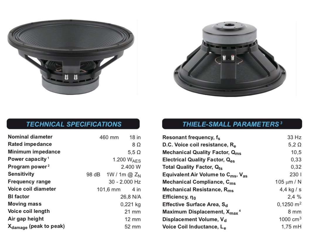

Es geht um den Beyma 18P1000Fe V2.
Komme sehr günstig an die Treiber und überlege meine vier Epic CWH18 zu ersetzen. Sollen vorerst nicht verkauft werden, aber sie sind mir durch das große Volumen zu unhandlich und ich kann Transportbedingt nur 4 Stk. benutzen. Ein anderes Transportmittel wird vorerst auch nicht angeschafft.
Nun ist die Überlegung die Beymas in einen Eckport zu verpflanzen, da ich theoretisch bis zu 8 Stk. transportieren könnte.
Als Frontholz dienen die SK-212. Würde vermuten, dass die Sk-212 mit 2-3 Subs indoor je Seite und 4 Subs je Seite outdoor klarkommen sollten.
Musikrichtung ist meist Konserve.
Zum eigentlichen Gehäuse.
Front des Subs soll 50x50cm werden, so dass ich mit 15mm MPX auf max. 53cm komme. Aktuell wäre ich bei einer länge von 68cm, da vorn ein Wheelboard drauf kommt.
In Summe wäre ich damit bei 150l Brutto und einem Portquerschnitt von 450cm^2 (4x halber Port von 15x15) und einer Portlänge von ca. 31cm. Mit dem Abzug des Volumes vom Chassi, Griffe, Port, etc. würde ich bei ca. 130l-135l landen und hätte eine Tuningfrequenz von um die 46Hz. Der Sub soll bewusst auf Nutzbass ausgelegt sein.
Da der Eckport die verlängerte Kante des Gehäuses nutzt, sagt man ja, dass man den Port um 1/3 einkürzen kann. WiniSD hat vorerst um die 31cm ausgespuckt.
Bevor ich jetzt drauf los baue und den Proto erstelle und ggf. mit Arta messe, wollte ich ein paar Meinungen, Ideen oder Anregungen.
