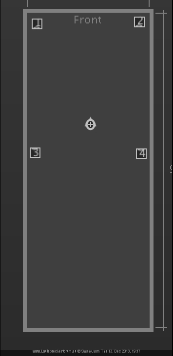

Hallö,
für eine kleine Feier habe ich folgende Aufstellung der Tops...(siehe Bild) , die Tops sind zueinander gewandt und sollen einen kleinen "Floor" von rund 20 qm2 beschallen. Der Rest wird bestuhlt und am anderen Ende gib es kleines Buffet. Die Subs werden rechts an der Wand neben dem einen Top stehen (Tops 8/1 Bestückung, Subs vier Stück jeweils 1 mal 10").
Die Frage ist jetzt, an der ich ein wenig grübeln tue, muss ich die Tops zueinander Delayen, denn da dies ja keine "richtige" Delayline ist da sie zu einander spielen (10 Grad geneigt, gen Boden) und der "Floor" ja sehr übersichtlich ;) , frage ich mich ob ich diese nicht nur alle vier auf die Bässe Delaye....?!

Was Du machen möchtest ist - sofern ich es richtig verstanden habe - eine 4-Punkt Beschallung.
Da solltest (musst/darfst) Du die Topteile bitte nicht unterschiedlich delayen, das wäre kontraproduktiv.
Delayen müsstest Du bei einer Aufstellung eines Lautsprecher(-paares) als Versatzlautsprecher (Delayline). Dabei zeigen diese Lautsprecher aber in die gleiche Richtung, wie Deine Hauptlautsprecher. Nur dann kannst Du sinnvoll delayen und gute Ergebnisse erzielen. Das setzt man ein, um größere Bereiche homogener zu beschallen. Das ist für Deine 20 qm also sowieso quatsch, aber darum wird es Dir auch nicht gehen.
Vierpunkt ist für Party, Laut und Disco und kann nicht zeitrichtig zueinander delayed werden, da in der Regel alle vier Topteile auf einen Punkt 'in der Mitte' spielen.
Macht aber nichts, dass man das nicht passend delayen kann, in der Anwendung kommt es meist nicht so drauf an. Dafür bringt Vierpunkt andere Vorteile mit, die es genau für diesen Zweck rechtfertigen: Party und Disco.
Also stell Dein Zeug so hin, wenn das Setup grundsätzlich spielt, dann wird's schon werden.

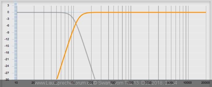

Hmm ne, der Überlappungsbereich ist mir bei dem System auch zu groß mit LR 24...die Trennung ist bei 120 hz und dann würden die Subs zu hoch spielen. Das klingt dann nur wummsig nach oben hin. Und außerdem würde mir dann vom "Bass" nicht all zu viel mehr übrigbleiben da ich bei rund 40 hz den Lowcut ansetzen muss...

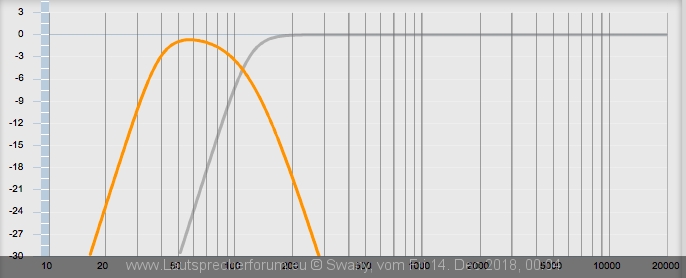

Also mal der Reihe nach, die Tops sind auf 90 hz getuned... Die Subs laufen mit jeweils Sp-10/250pro...f3 50 hz...nach oben hin laufen die glatt entspannt bis 250 hz. Da man den auch ohne Not als Zweiweger einsetzen kann gibt es da nach oben hin also auch keine Probleme. Heißt: die akustischen Wiedergabekurven passen ersteinmal (ist auch vermessen).

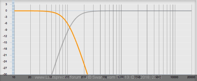

Ich möchte aufgrund der geringen Bassleistung des Tops nicht zu tief aber aufgrund der Raumresos mit den Subs nicht so hoch trennen...daher die 120 hz. Und deswegen möchte ich steil trennen. Das bei BW mir eine 3 db Huckel auf der Trennfrequenz liegt weiß ich auch aber wie man den entspannt weg bekommen tut ebenfalls ;-).
Wenn ich mit LR 24 trennen dann laufen die Bässe Bässe noch bei 145 hz mit -10 db wenn ich mit BW 24 trenne dann sind sie bei -10 db schon bei 160 hz, wobei sie jedoch wenn ich mit LR 24 trenne auch schon bei 95 hz minus 3 db haben, (bei BW 24 halt bei 120 hz! ;-)), da die Tops wiegesagt nicht so tief kommen und auch nicht sollen, müssten die aber in einem größeren Überlappungsbereich mehr zum Basspegel dazu steuern, was sie aber gar nicht könnten.
Wäre also ein wenig sinnfrei.

Swany hat geschrieben:Also mal der Reihe nach, die Tops sind auf 90 hz getuned... Die Subs laufen mit jeweils Sp-10/250pro...f3 50 hz...nach oben hin laufen die glatt entspannt bis 250 hz.
Wenn dein Top auf 90Hz getuned ist, dann wird das darunter steil abfallen, das bedeutet jedoch im Umkehrschluss, dass es dir hier die Flanke gegenüber dem linear nach oben weiterspielenden Sub verändert.
Ob das für die Trennung ein Problem ist, steht auf einem anderen Blatt, und wird sich erst bei einer Messung des gesamten Systems zeigen.
Dass die Kurven passen ist jedoch in dem Kontext schlicht falsch.
Es könnte z.B., je nachdem wie bald und steil dein Top abfällt, durchaus nötig sein, dieses z.B. nur mit einem But18 zu trennen, wenn der Sub einen LR24 hat, um symmetrische Flanken zu bekommen.
