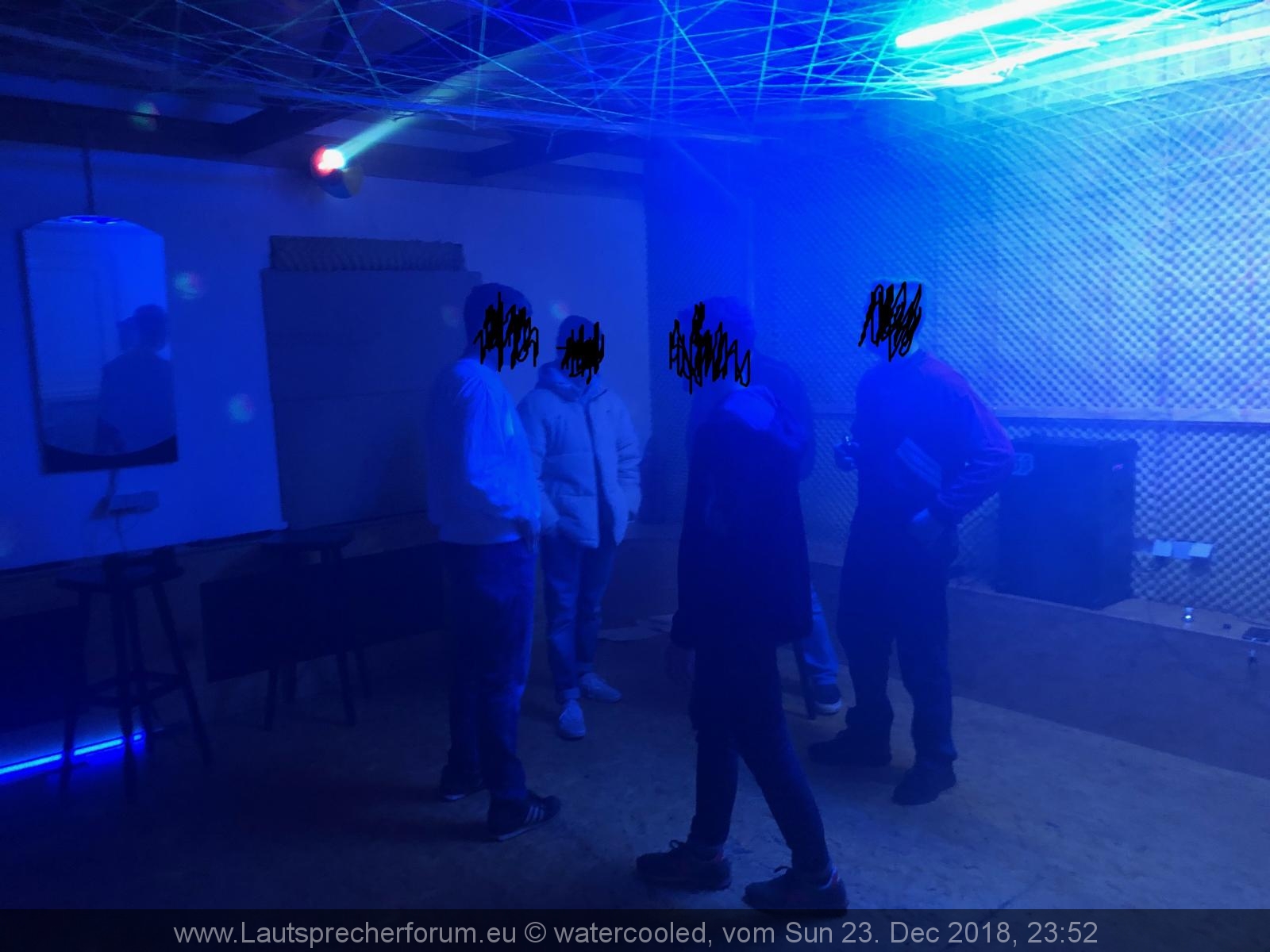

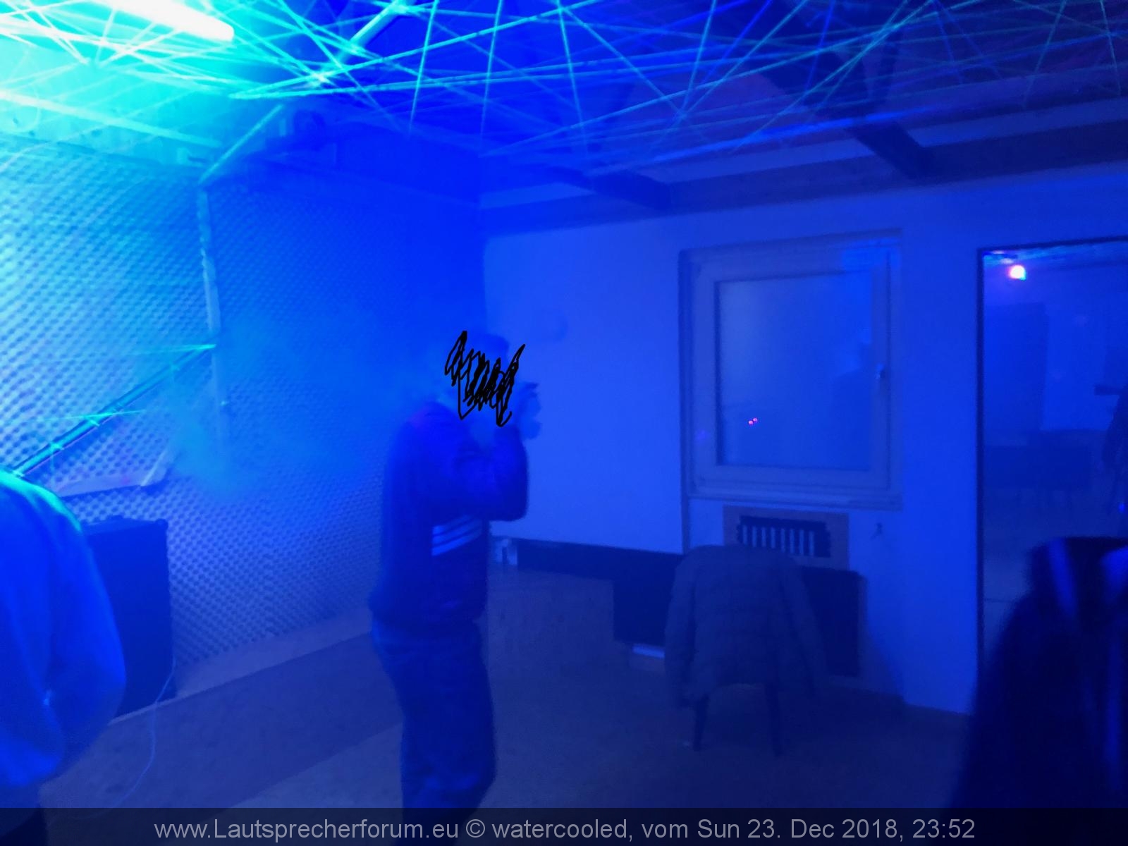

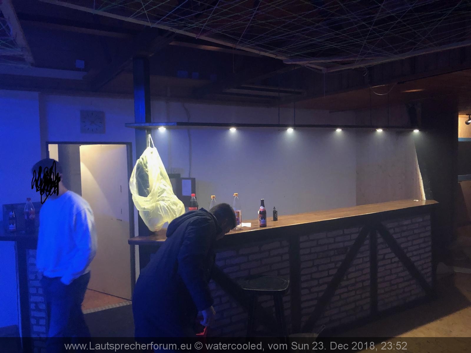

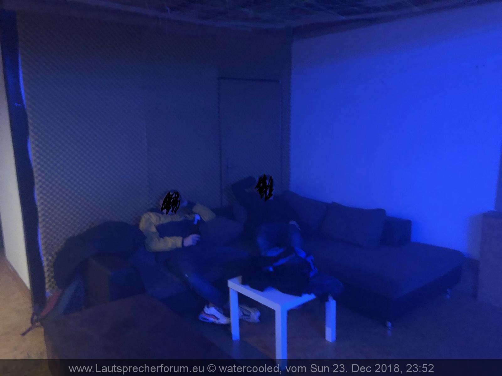

ich/wir haben die Finger an ein Gebäude bekommen in dem bis vor ca. 30 Jahren einmal ein Jugendhaus
gewesen ist, danach wars Abstellraum, Proberaum und die letzten 10 Jahre stand es leer.
Da es im Ort nichts in dieser Richtung gibt soll das ganze wieder seinem ursprünglichen Zweck zugeführt werden.
Heute um 17:00 war Begehung und neben der Lebensgefährlichen Elektrik war klar das da gescheiter Sound rein muss.
Im Anhang ein paar Bilder und ein schnell gezeichneter Grundriss der zu beschallenden Fläche.
Boden ist OSB, Wände Rigips/Holz mischmasch, Decke ist ebenfalls Holz, hat jedoch wie gut sichtbar ne offene Konstruktion.
https://drive.google.com/open?id=1YMqIU ... Am6Splii_W
Die gestrichelten Linien markieren Grob die Balken an der Decke, ca 2,50m höhe.
Budget haben wir mal 2000€ festgesetzt. Selbstbau ist angesagt, Größe und Gewicht relativ bumms da es wie gesagt fest ist.
Holz wird denke ich auch OSB, passt zum Rest der Bude :D
