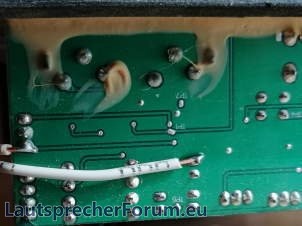

Jap, Sam 200D, 300D & 500D bitteseher.
EQ ändern/abschalten:
Einschaltautomatik überbrücken:
Quelle: HiFi Forum von Kalti
Bitte beachten: Garantie geht flöten, Umbau auf eigenes Risiko.
Zum Hochpass habe ich leider noch nix bisher.
Wer was hat, kann's mir gerne zukommen lassen.
