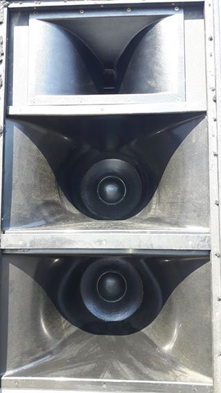

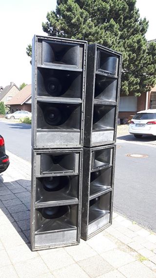

Wir haben noch 4 horngeladene Kisten rumstehen. Top gebaut, Multiplexgehäuse mit je 2 x GFK Mitteltonhorn (12") und 2" HF 60° Beyma Hochton. Bestückung ist derzeit RCF L110PK und BMS4590, voll aktiv. Die Boxen sind 1200mm hoch und trapezfömig aufgebaut, und auch gerne leer für sehr günstig abzugeben. Am besten vorbeikommen und anschauen.

Das sind die vier Kisten, die bei uns noch rumstehen. Gehäuse leer pro Stück 150 bei Selbstabholung am Niederrhein. Wenn man das Neodym bestückt, wird eine Kiste maximal 50kg wiegen.
Man kann das untere Brett aufsägen und die Kisten Bassreflextauglich machen. Die hintere Kammer der 12er ist durchgehend, so wie das bei Meyer Sound MSL-3 auch gemacht ist. Mit beispielsweise zwei Eminence 12 Kappa light bestückt, macht das dann einen beachtlichen Kickbass dazu. Als HF empfehle ich den Faital HF200, der ist leicht und klingt richtig fein und hell. Die derzeit noch eingebaute Bestückung wiegt in Summe 35kg, und ist richtig Rockn'Roll, extrem laut und weittragend. Mit den Dingern haben wir Festivals mit bis zu 2000 Besuchern beschallt. Es gibt dafür auch noch Flugrahmen aus Stahl (für 2 Kisten ohne TÜV - aber hält 10 davon), die kostenlos mitgenommen werden dürfen.
Gegenüber Director haben unsere Giveaways noch den Vorteil der Bauhöhe (1200mm), wodurch der HF beim stacken wenigstens auf Höhe kommt. Beim Director ist das ja ne Katastrophe, weil das Ding mitten drin sitzt. Zudem klingt ein Director immer hart und laut, nie fein und elegant (haben die Director jahrelang auch hier gehabt). Wenn Ihr Bock auf unsere Kisten habt helfe ich gerne bei Setup Erstellung. Wir haben NTi FX100 Analyser, Smaart und alles da.
