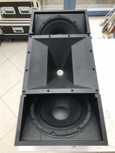

				Ich habe vor ein paar Monaten ja von meiner Planung für ein lautes, vertikal breit / horizontal schmal abstrahlendes Topteil für einen Karnevalswagen (anderweitige Nutzung natürlich nicht ausgeschlossen, daher drehbares Horn
) geschrieben. Die Boxen sind in ca. 3,5m Höhe am Heck des Wagens im Abstand von ca. 2,5m nach hinten abstrahlend, Einbaumaße maximal (BxH) 56cm x 70cm, Tiefe kein Problem. Ich hatte mich dann für eine 2x10 in angewinkelter Anordnung entschieden (Sica 10L2,5 SL 8Ohm / P-Audio SD-63BN und PH94) à la K20, angetrieben mit Hypex PSC 2.700d Modulen. Ist auch fertig geworden (hat Spaß gemacht bzgl. der Anordnung und BR-Öffnungen ein bisschen zu tüfteln), hat aber leider die üblichen Auslöschungen einer gewinkelten LS Anordnung (hier im Forum gab es dazu ja schon mal eine Diskussion). Keine Ahnung wie die das bei der K20 gemacht haben, ich zumindest habe eine fette Auslöschung bei 650Hz

				Wen's interessiert, der erste Prototyp sah so aus

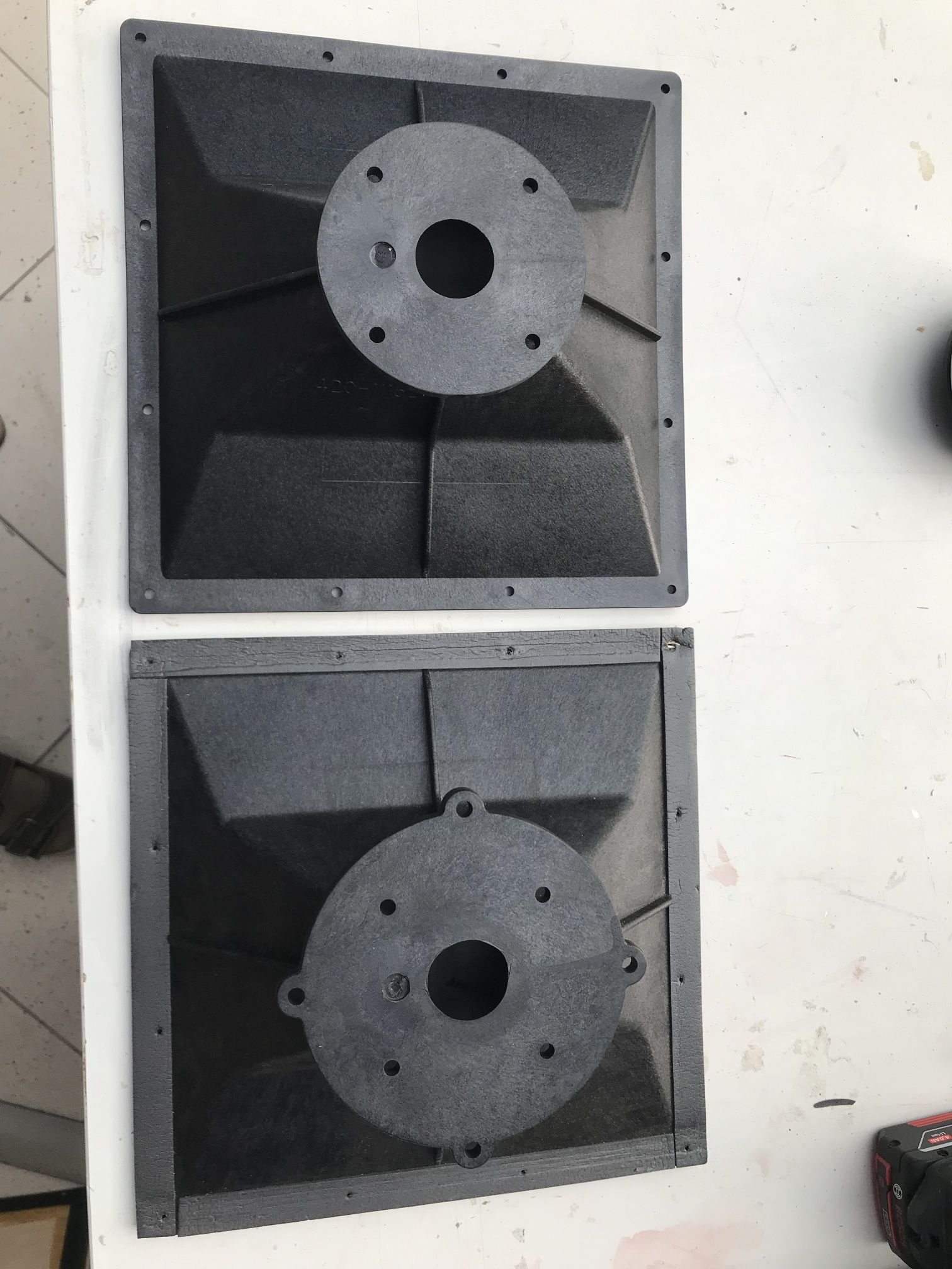

				Da ich mich selber auch immer ärgere, wenn Bau-Threads ergebnislos abbrechen, hier das Ergebnis meiner "2x10 à la K20" Versuche - ist nix geworden
Beim dritten Prototypen habe ich es auf einen Winkel von 21Grad gebracht, weniger geht mit dem PH94 nicht (vielleicht noch 20Grad aber dann ist Schluss). Dadurch hat sich der Einbruch kaum nach oben verschoben ist aber noch breiter geworden. Die SD-63BN hatte ich ja als Treiber genommen weil ich sie sehr günstig bekommen hatte, die taugen aber leider nichts für eine tiefe Trennfrequenz, die auch mit dem "Originalhorn" XR1496 bräuchte. Da die Hardware ziemlich günstig war kann ich die Kosten für das Holz und den Zeitaufwand für die drei Prototypen ja als Weiterbildung abhaken, war ja insgesamt auch in Bezug auf die gemachten Erfahrungen bzgl. Messtechnik lehrreich
