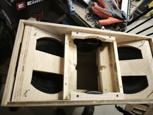

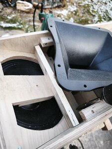

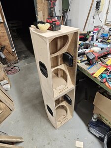

MAD hat geschrieben: 12. Okt 2019 13:19 Da ich mich selber auch immer ärgere, wenn Bau-Threads ergebnislos abbrechen, hier das Ergebnis meiner "2x10 à la K20" Versuche - ist nix geworden :roll:

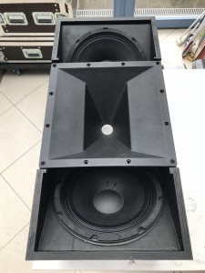

Arne, Ich habe den HF146 im Keller liegen und die PS4. Ich hatte die Idee ein H210 Testgehäuse zu bauen um mal zu testen ob das was für Mich ist. Was würdest Du zu dem Sound sagen? Das sieht für Mich ein wenig nach "Inteferenzschleuder" aus.
Und die PS4 geht gut, aber da müsste ein wenig agresiverer HT rein. Der HF146 eventuell?
