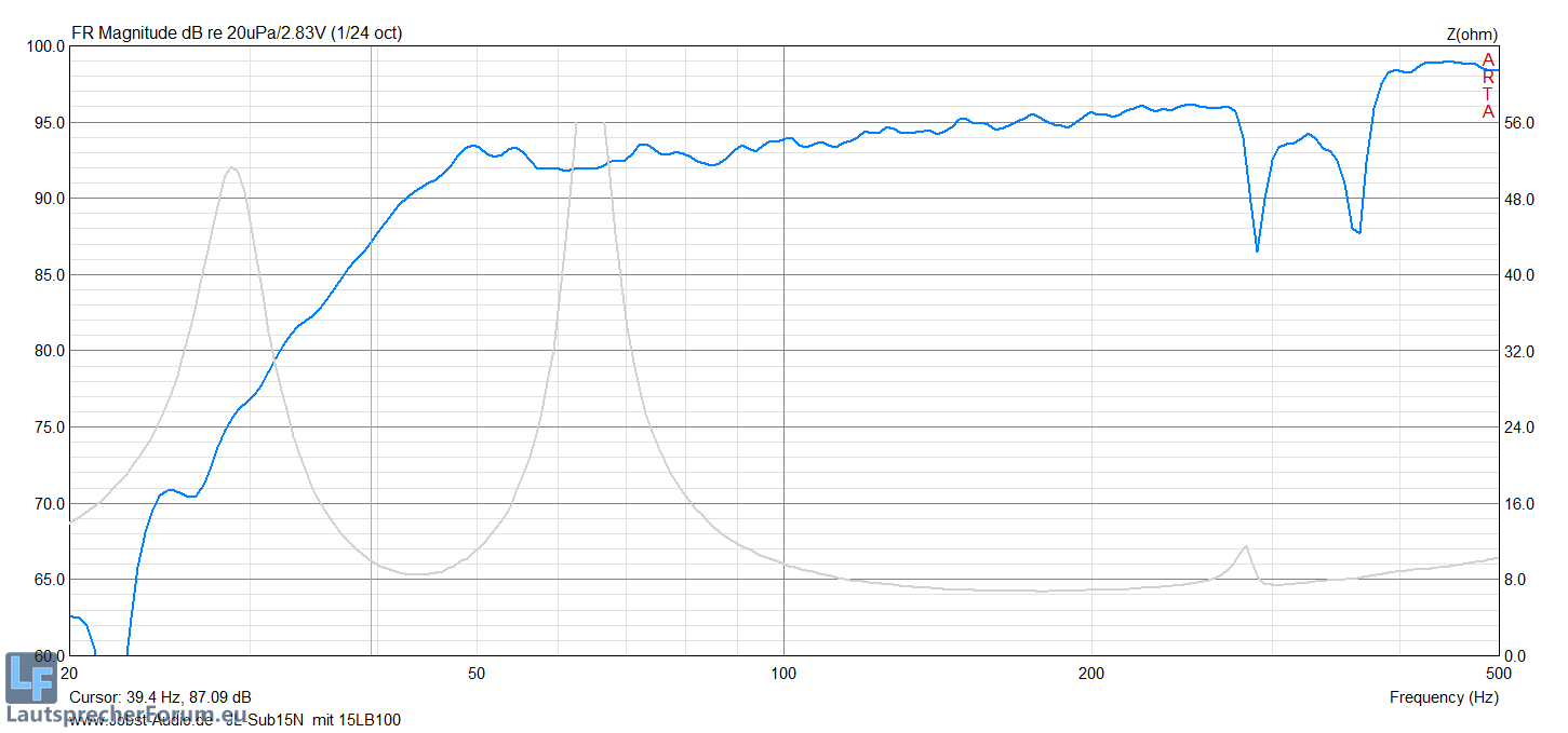

vor einiger Zeit konnte ich mal den JL-Sub15N mit dem Thomann 15LB100 vermessen.
Verhält sich fast 1:1 wie simuliert mit original TSP.
f-6dB: 39Hz
SPL: 93dB 1W/1m 4pi
Rmin: 6,78R @166Hz (Praxistauglicher 8,5R @ 43Hz. War nicht kompensiert, ergo grob 0,3R abziehen)
[Messung] JL-Sub15N mit Thomann the box 15LB100-8W - Vermessen
