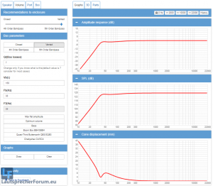

ich bin vor kurzem über folgende Online-Applikation gestolpert und will Euch diese nicht vorenthalten (laut Suchfunktion wurde Speakerboxlite noch nicht thematisiert):
https://speakerboxlite.com/subwoofer-bo ... or?lang=en
Die Bedienung ist intuitiv, die Auswahl an hinterlegten Chassis wirklich umfangreich.
Interessant ist, dass dafür auch eine App (für Android und Apple) zur Verfügung gestellt wird und deswegen das Hochfahren von Desktop-PC oder Klapprechner unterbleiben kann.
Hier ein Screenshot (mit B&C 18NW100 als Chassis):
Habt Ihr diese Applikation bereits benutzt? Wie sind Eure Erfahrungen damit?

Schaut ganz nett aus.
Mit dem Zeichner für die Box komme ich noch net ganz zurecht,
ist auch eher für Anfänger sinnvoll denke ich.
Auch finde ich keine Info auf den Korrekturfaktor der Ports.
Ebenfalls weiß ich nicht wie der SPL berechnet wird, anhand Rmin, Rnom, 2,83V, 2pi, 4pi etc.?
Rein von der Bedienung aber auf keinen Fall ne Alternative zu einer Software wie WinISD Pro Alpha.
Mir fehlt vor allem die Simulation der Elektrischen Filter, ich kann nicht Zoomen/Skalierung anpassen,
als auch habe ich keinen Einfluss auf Dinge wie Bedämpfung, Spannung/Leistung (nur Minimal),
keine Impedanz, kein Portspeed usw. Kann keine Farben als auch keine Strichstärken anpassen.
Die Idee ist aber echt nett, finde es aber unaufgeräumt und von der Bedienung ein Graus.
