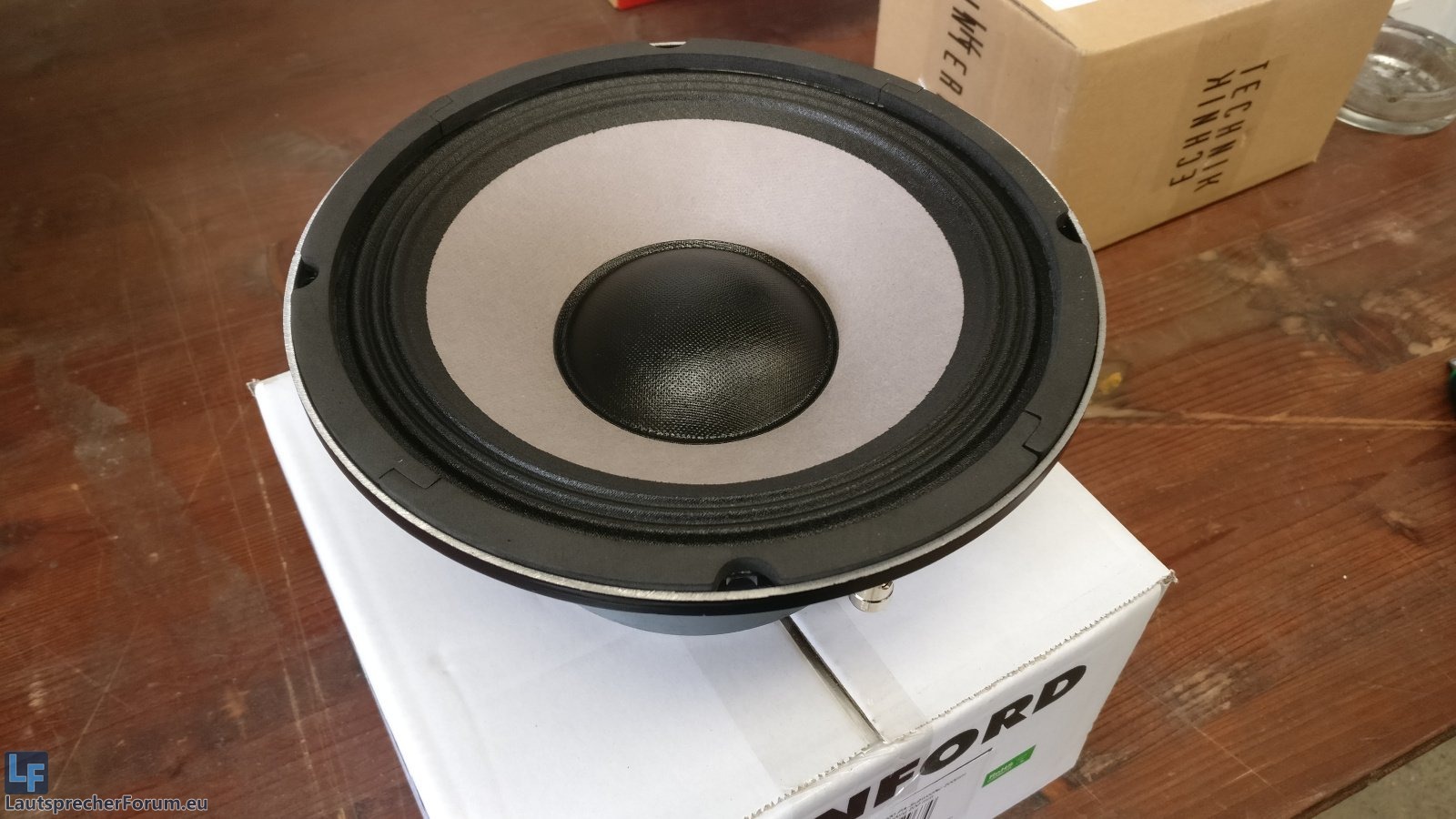

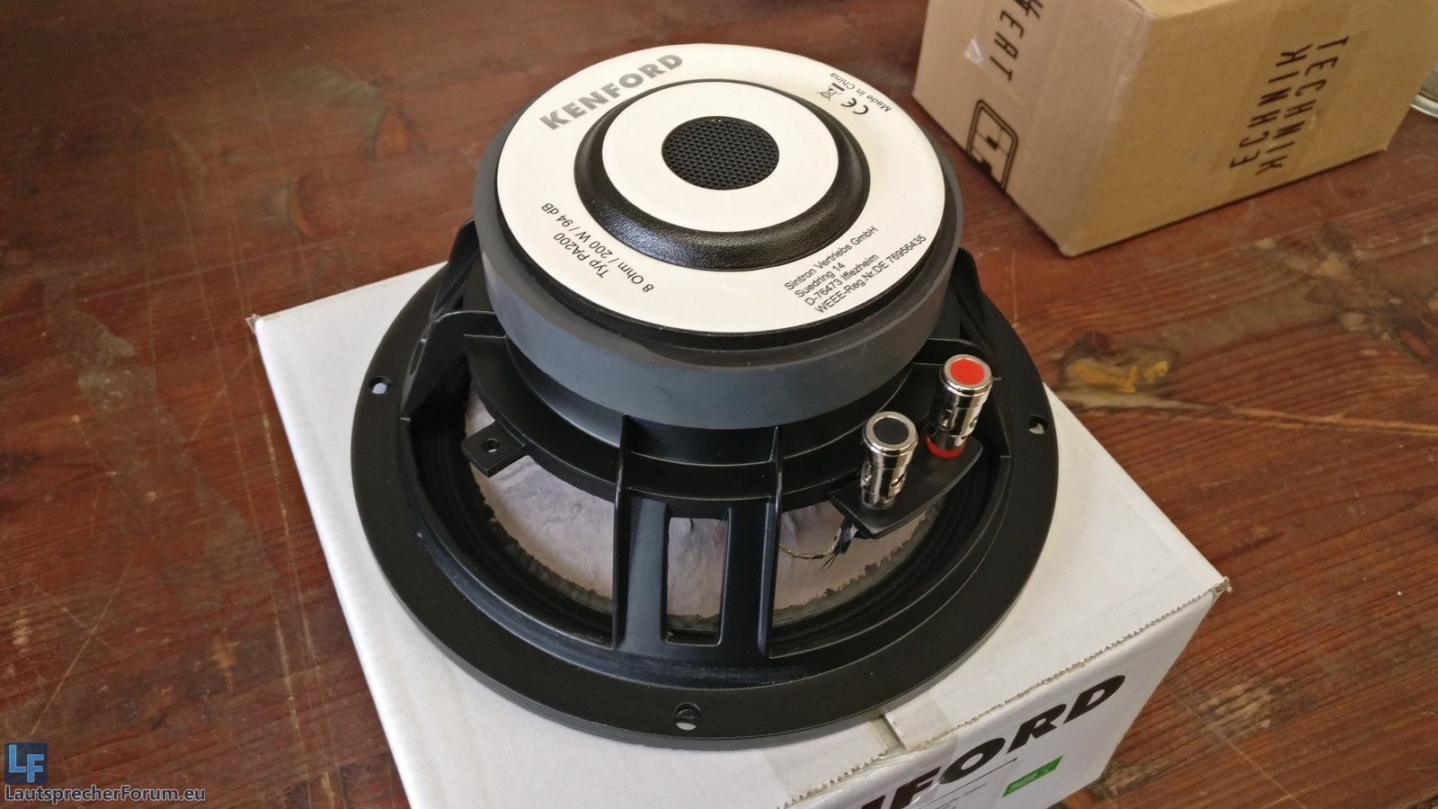

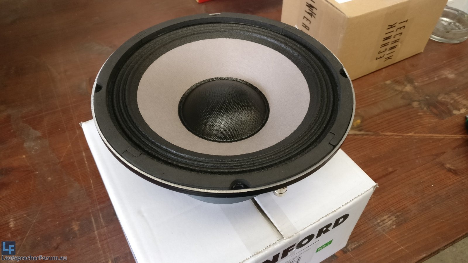

[TSP] Kenford PA200 Modell 2019 (8 Ohm) - TSP
Hier die TSP vom aktuellen Kenford PA200 8 Ohm
Zu erkennen an der hellgrauen Pappe und weißem Karton + Aufkleber.

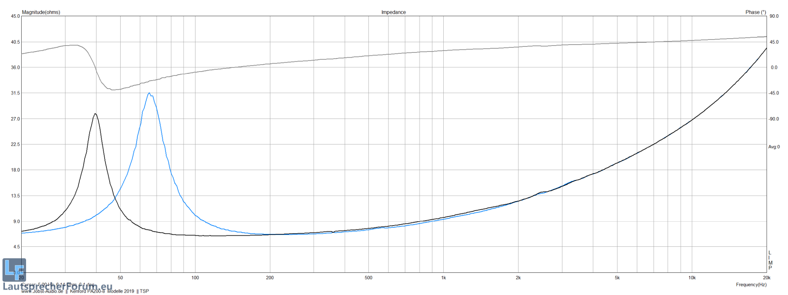

TSP:
Fs = 65.54 Hz
Re = 6.22 ohms[dc]
Le = 0,20709 mH
L2 = 548.13 uH
R2 = 19.84 ohms
Qt = 0.771
Qes = 0.96
Qms = 3.92
Mms = 29.19 g
Rms = 3,06654 kg/s
Cms = 0,2020 mm/N
Vas = 13.19 liters
Sd = 214,5 cm²
Bl = 8.825253 Tm
ETA = 0.3762 %
Lp(2.83V/1m) = 89,01 dB
P = 100W rms
Infos:
Frequency shift = 39.6 %
Est-Re = On
Est-LSE = On
Wobbel = 40Hz 45Min
Signal = Wideband ~2V
Zuleitungen kompensiert
