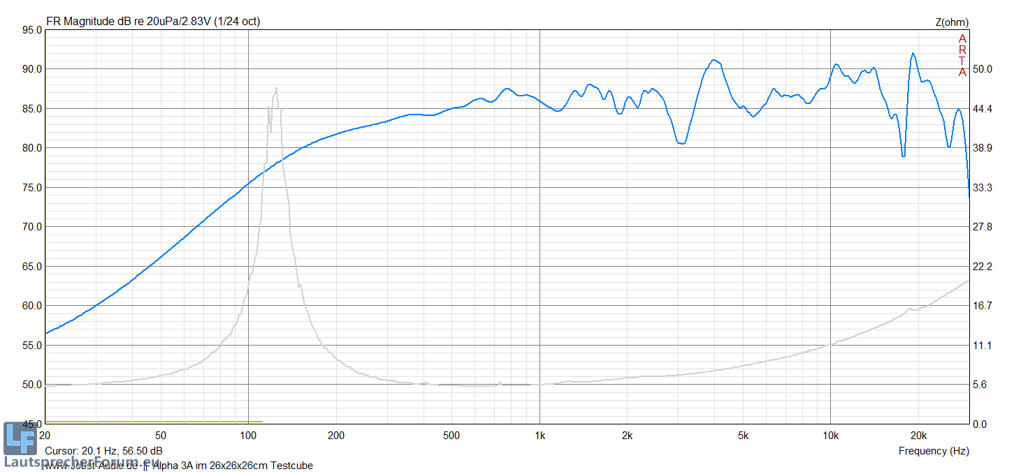

Eminence Alpha 3A bzw. Alpha 3-8 TSP-Messung.
Schon vor längerer Zeit gemessen, aber jetzt mal hier eingestellt ;)

TSP:
Fs = 127.91 Hz
Re = 4.97 ohms[dc]
Le = 0.06016 mH
L2 = 131.48 uH
R2 = 8.91 ohms
Qt = 0.58
Qes = 0.65
Qms = 5.71
Mms = 2.38 grams
Rms = 0.33499 kg/s
Cms = 0.6505 mm/N
Vas = 0.90 liters
Sd= 31.2 cm²
Bl = 3.824307 Tm
ETA = 0.2818 %
Lp(2.83V/1m) = 88.73 dB
Infos:
Est RE: On
Est TSP LSE: On
TSP shift: 30.4 %
V: Ca 1V
Wobbel: 2m 60Hz
Zuleitungen kompensiert
Den Frequenzverlauf habe ich nur kurz in einer kleinen 27x27x27cm Box gemessen, 0,5 als auch 1m Entfernung.
Pegel entspricht 2,83V. Da Rmin im Schnitt auf 5,33 Ohm liegt, entspricht der Pegel dann circa 1,5 Watt.
