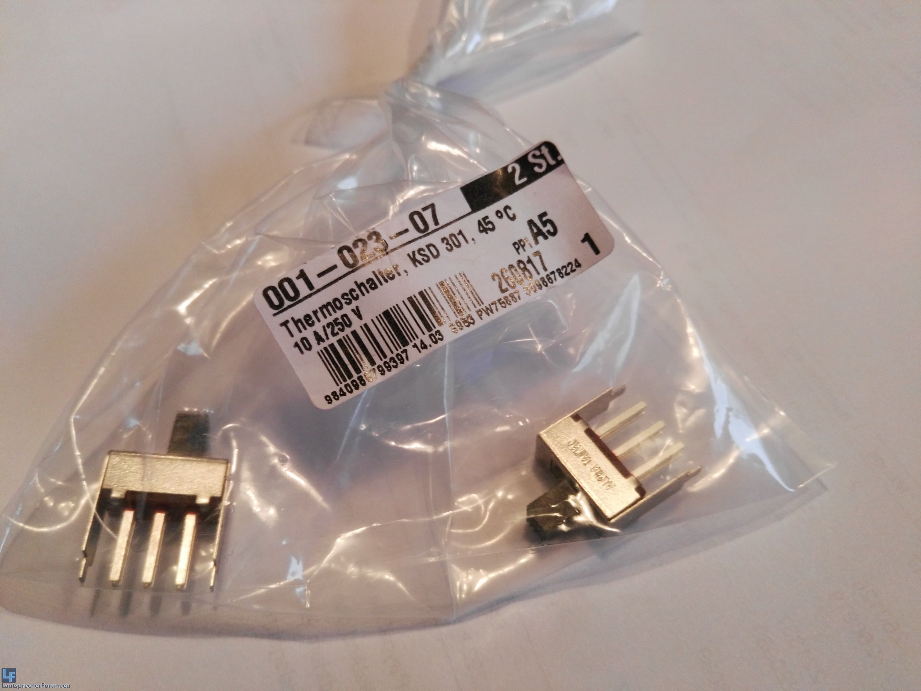

Ich würde das einfach mittels temperaturschalter und Vorwiderstand machen.
Einfach einen Vorwiderstand in Reihe zum Lüfter und so auslegen, dass er eben gerade noch läuft. Ganz aus würde ich ihn nicht unbedingt machen, damit zumindest noch ein bisschen Luft zirkuliert.
Dann den Widerstand einfach mit einem 50°C Temperaturschalter am Kühlkörper überbrücken. (möglichst direkt hinter die Leistungstransistoren setzen).
Das Ganze für beide Kanäle natürlich (also zwei Temperaturschalter).
Wenn du weitere Hilfe benötigst sag einfach Bescheid.

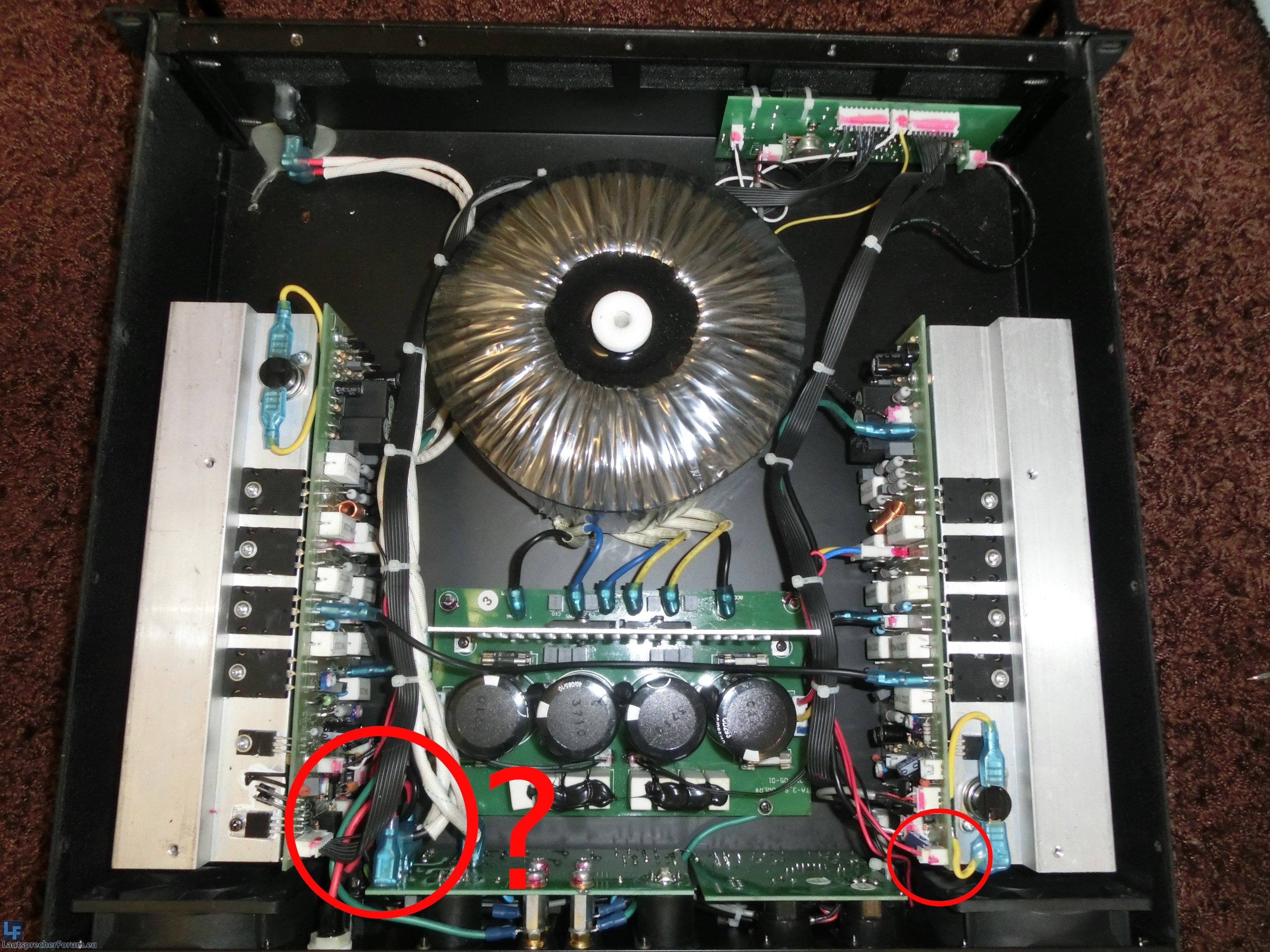

So, ich habe mal verschiedene Vorwiderstände an einem Kanal ausprobiert, und so bei ca. 200 Ohm ist der Lüfter praktisch nicht mehr hörbar, da er von dem Lüfter des anderen Kanals ohne Vorwiderstand übertönt wird. Ist es irgendwie möglich nur mal zum "hören" einen Kanal, auf dem Bild der auf der linken Seite, komplett vom Strom zu nehmen, sodass sich auch der Lüfter nicht mehr dreht ? Ich komme nämlich nicht an den Stecker von dem Lüfter, da der irgendwo unter dem Kabelhaufen ist, und ich dafür den Kühlkörper losschrauben müsste.

Den ganzen Kanal stromlos machen wird auch nicht einfacher. Mach die paar Schrauben aus dem Kanal raus (auf der Unterseite der Endstufe) und klappe ihn hoch.

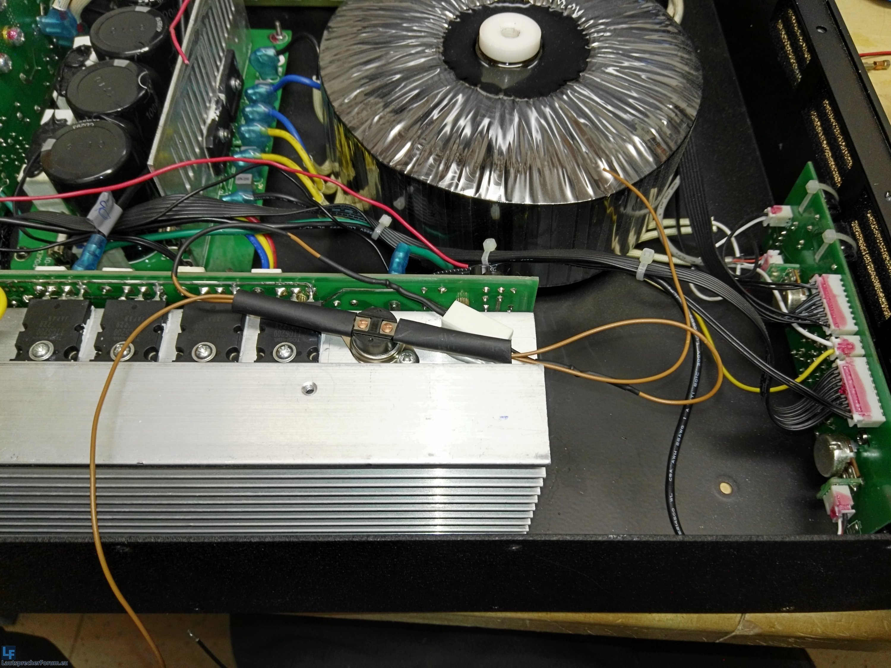

So, hier mal ein kleines Update für zwischendurch:
Nach gewissen Schwierigkeiten bei der ersten Lieferung
sind mittlerweile die richtigen Teile angekommen. Der besser zu erreichende Kanal ist auch schon fast fertig, im Nachhinein war es nicht so schlau den Widerstand festzukleben, bevor er verlötet wird, aber aus Fehlern lernt man ja bekanntlich
PS: Soll die Modifikation vom 2.Kanal mal besser dokumentieren, und daraus so nen "How to"(Tutorial) machen ?
Sebastian
