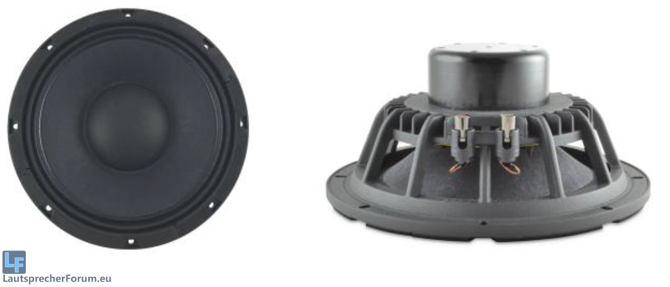

[TSP] Sica 10 S 3 PL - Z006015 - 8 Ohm - TSP
hier der aktuelle Sica 10S3PL Subwoofer aus 2019.
Das Neo-Äquivalent zum SICA 10S3CP (Z006017)

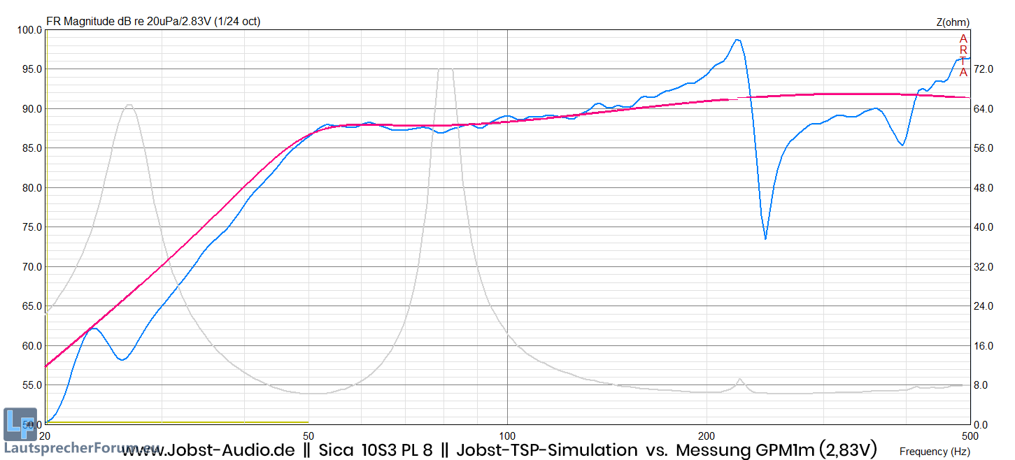

Simulation versus Messung:
GPM 2,83V 1m / Simu auf 2,83V angepasst  (4pi)

Zusatzinfos:
Gemessen wurde das Chassis in der Kiste vom Bernd, die wirklich sehr gut geht.
Der ultra große Bodenport macht allerdings arge Resos, das DSP-Setup bedarf somit zwingend 1-2 EQ's,
auch bei sehr tiefer XO unterhalb 100Hz und steilem Filter

Hallo, ich hätte eine Frage zum 2pi-Verhalten des Sicas, weil mir Winsd immer total komische Werte auspuckt.
Du misst die Chassis prinzipell im Vollraum auf einen Stativ in 2m Höhe oder?
Also macht der Sica 10 S 3 PL auf Veranstaltungen in der Bodenaufstellung im Halbraum (2pi) um die 94db? ( 88+6db?) sehe ich das richtig?
Beitrag von Azrael »
Micha hat geschrieben: 17. Jul 2021 16:15Du misst die Chassis prinzipell im Vollraum auf einen Stativ in 2m Höhe oder?
Da wäre m.E.n. eine kombinerte Messung von Nahfeld und gefenstertem Fernfeld nötig. Das mache ich auch so, weil es mir an Platz mangelt.
Ich vermute hier aber eher eine Groundplane-Messung.
Bässe messe ich idR. Groundplane, das entspricht dann Vollraumbedingungen.
Pro Raumwinkel bekommst du +6dB Pegel dazu, allerdings nur im Bassbereich,
ab welcher Frequenz is dann abhängig von der Schallwandgröße.
