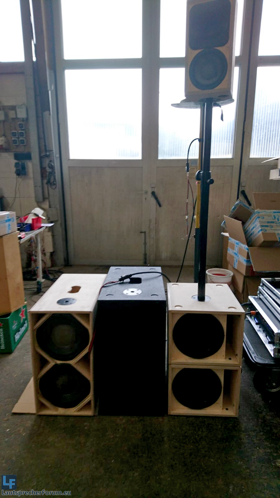

Grüßt euch,
heute kam ich mit Jukom mal dazu diverse 10er Subs zu hören, Messen und DSP-Setups für ihn zu stricken.
Mit dabei war der neue JK-Sub210A, welcher grob 13,5cm länger als die passive Version ist. (Rückwand direkt hinter dem obigen Griff)
Links JK-Sub210A mit Kappalite (Aktiv)
Mitte JM-Sub212
Rechts BS-Tek 10" mit Sica
Hat Spaß gemacht die Geschichte, die kleinen 10" Subs machen richtig Alarm und lehren so manchen 15ern das Fürchten, jedenfalls als 2x10".
Hintergrund: Kappalite wurde eingestellt, deswegen habe ich die Neo und Ferro Sicas hier gehabt und wollte den JK-Sub210 umbauen,
diverse Experimente gab's schon. Der JK-Sub210A sollte Resteverwertung für mich werden, samt Dave 18 3CH Aktivmodul.
Da der Kappalite 3010 LF im Mai aber Relaunched wird (als KL3010LF), wird's keine Anpassung mehr für die Sicas geben
und alles bleibt wie gehabt mit Kappalite (JK-SUb210 und JK-Sub10)

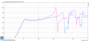

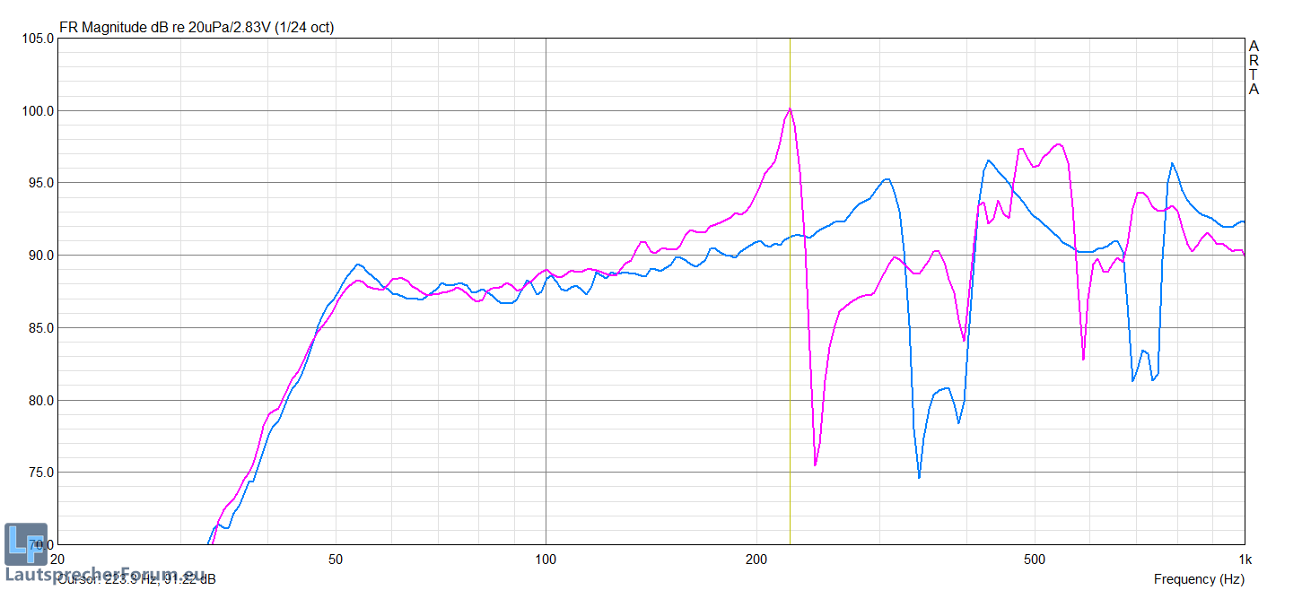

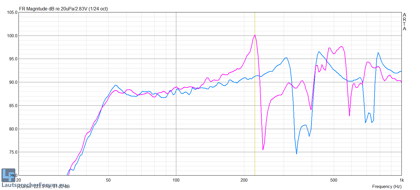

Messung:
Rosa - Bodenport
Blau - Eckport (Alte Version, nicht die am Foto)
Pegel sind zum Vergleich angepasst worden.
Gemessen per 1m GPM, Referenz ist Rosa, der 2,83V/4pi vom BS Tek 10er. (87-88dB. Kappalite macht ca 2dB mehr)
Wir sehen, dass der sehr große Bodenport seine Resos knapp eine halbe Oktave tiefer hat, als auch 5dB mehr ausschlägt.
Dies hat zur Folge, dass ein DSP-Setup hier mindestens einen zusätzlichen EQ benötigt um die Spitze herauszufiltern,
auch wenn unter 100Hz und sehr steil getrennt wird.
Auch wenn solch eine Spitze nach der XO bei -20dB liegt, hört man diese klar heraus, "irgendwas" stört hier im Sound und wirkt irgendwie döhnig, hohl und unsauber.
Sowas muss unbedingt per EQ gezogen werden, in diesem Fall waren's -12dB beim DSP-Setup.
Soll höher getrennt werden (>150Hz akustische XO), bedarf es sogar 2-3 EQs.

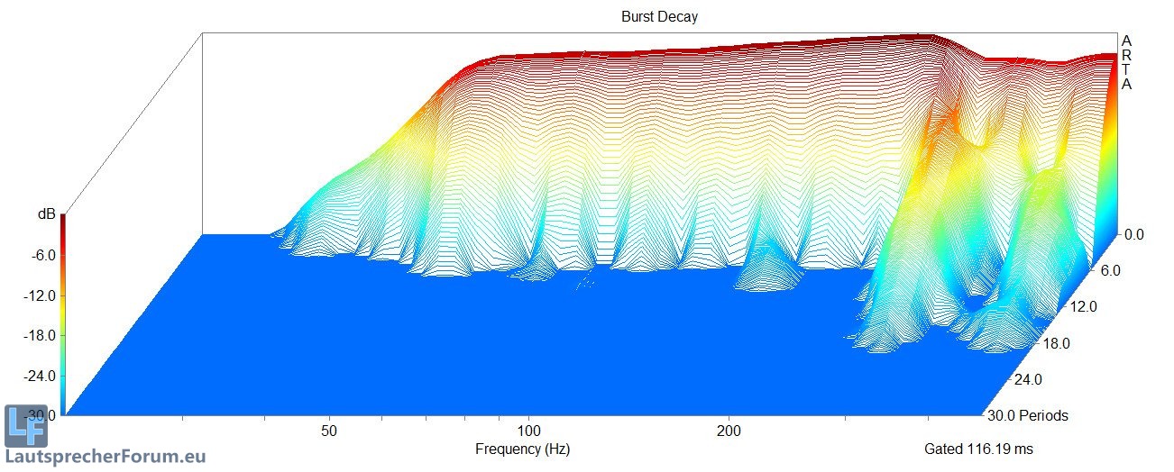

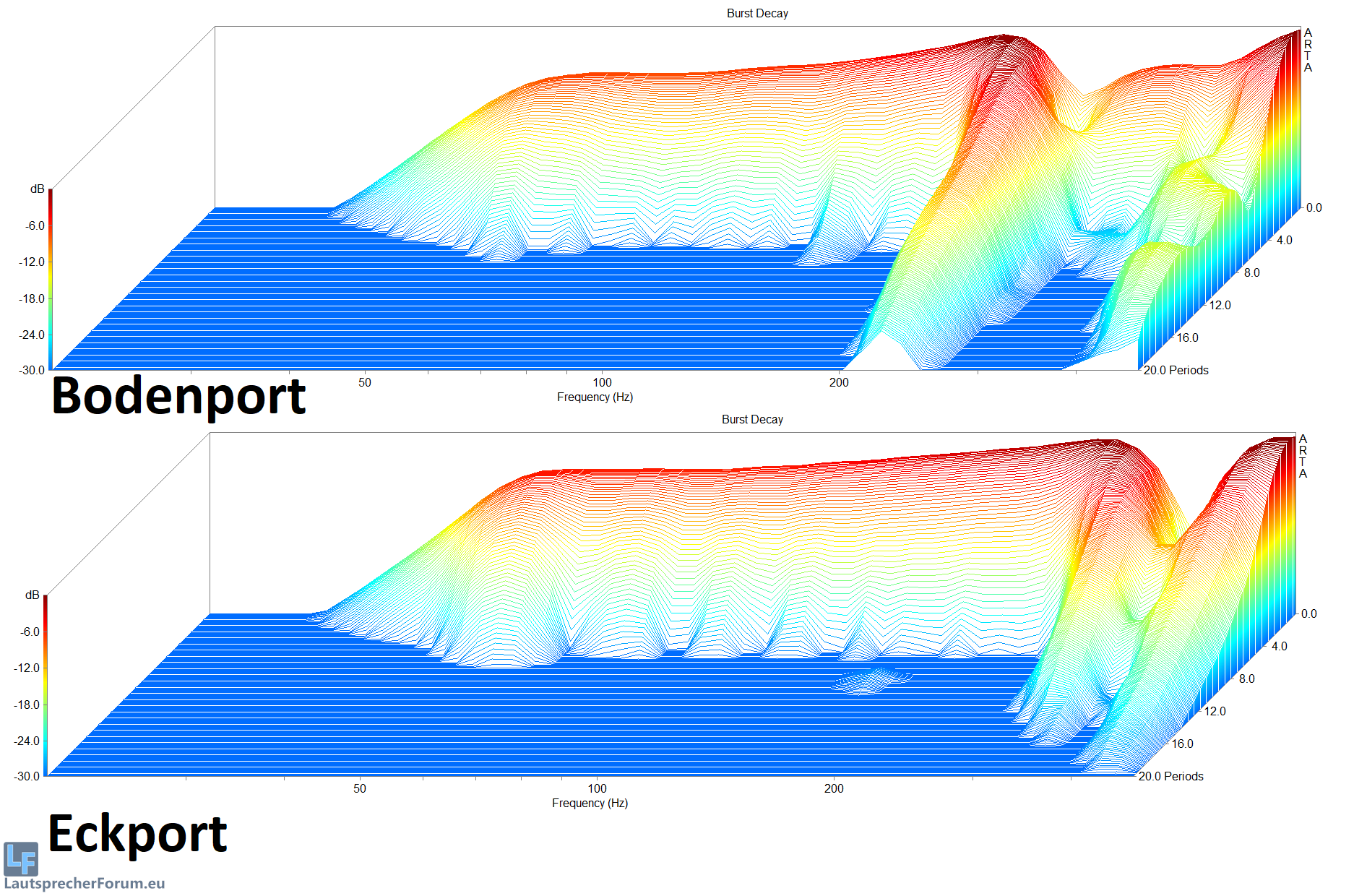

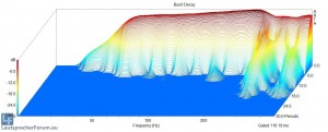

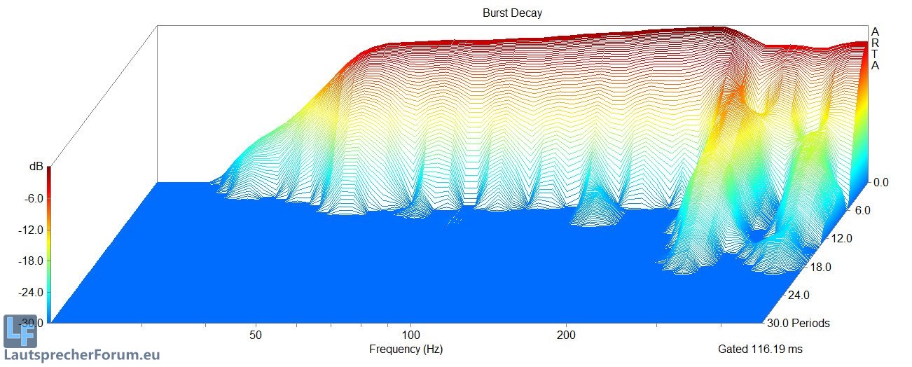

Wir sehen das Verhalten auch sehr gut im Ausschwingverhalten.
Hier sehen wir, dass die Reso auch wesentlich länger ausschwingt, bzw. ausgeprägter ist und nicht nur in der Frequenz höher liegt oder "leiserer" ist.
Anmerkung:
Dies ist nicht zwingend ein Problem vom Bodenport, sondern primär wie groß und lang dieser ist.
Ports sollten also nicht zu groß werden, sofern man solche Probleme vermeiden möchte.
Das Tuning beider Kisten war übrigens identisch.
Port:Membranfläche:
Eckport - 1:2,2
Bodenport - 1:1,75 (oder kleiner, hab's netmehr 100% im Kopf)
Unterschied laut Simu: 15km/h (62 zu 48)

Messung:
Rosa - Bodenport

Dies verkleinert jeweils die Portfläche und drückt auch das Tuning runter.
Um so größer die Kiste (sofern das Gitter nicht am Port abschließt) um so weniger fällt das in's Gewicht.
Aber klar, Port hinten klein und vorne wird er größer, das kann helfen gegen Gitter/Schaum-Sound
Kostet aber eben auch wieder Platz und macht die Kiste größer, kann dafür aber auch eben helfen.
Nachteil: der Port wird aber länger, als wenn er sich nicht öffnen würde.
Zu meiner Kiste:
ich versuche immer einen Kompromiss aus allem zu finden.
Beim 210er muss es primär mega kompakt werden, die Ports sind erst schon lang und gehen fast an die Rückwand,
diese noch größer zu machen hieße massiv Aufwand, als auch ne wesentlich größere Kiste.
Ebenfalls möchte ich, da die Chassis erste Sahne spielen, auch eine möglichst hohe Ankoppelbarkeit ermöglichen (für was auch immer),
als auch, dass man EQ-frei (XO bezogen) das Ding überall nutzen kann.
Da der Haupteinsatzzweck aber knackige Musik ist, oder eben Material was nicht zwingend in den Keller runter muss,
darf der Speed ruhig etwas hoch gehen und mit Gitter vor den Ports gibt's auch etwas Sound.
Für den Großteil ist der Pegel hier aber schon hoch genug, damit man's nicht mitbekommt, oder das Material
spielt erst gar nicht so tief, geschweige denn dass die Kiste überhaupt auf Daueranschlag gequält wird.
Einen Tod muss man immer sterben
Alles ist ein Kompromiss, man muss halt nur sehen wo, wie und warum.
Gerade im DIY ohne System-DSP/-Amping finde ich es sinnvoll Kiste zu machen, welche ohne EQ auskommen, gerade zwecks Fehlbedienung,
schnell geht rum "Och der klingt aber kagge", obwohl's nur ein Bedienfehler war, weil "is doch nur ne BR Kiste".
So auch Jukom, die Kiste klang irgendwie falsch, war net so pralle. Bei ersten hören meinerseits war mir klar: das können nur Portresos auf Grund der riesen Ports sein, da muss also ne sehr steile XO, oder eher aber EQ mit ran, dann klingt die Kiste auch.
So, der Großteil taucht dann aber nicht irgendwo zum Einmessen auf.....
Der kommende Discobass wird da wohl etwas anders ausschauen, da muss einfach Port her. (Ziel: Laut, viele Luft verschieben + Outdoor)
Wie ich das mit den Resos löse, werde ich sehen, aber das bekommt man nach einigen Protos schon akzeptabel in den Griff, vor allem wenn die Dinger so groß werden, da is genug Platz, ergo auch Möglichkeiten.
Zumindest so, dass man EQ-frei bleibt, dafür aber evtl. tiefer oder steiler trennen muss, we'll see.

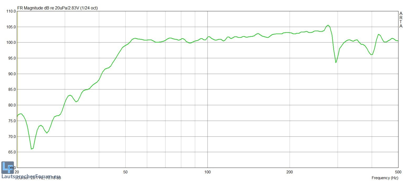

Der aktuelle Sub15K V2 hat auch einen relativ großen Port mit 1:2 Verhältnis
Die Resos habe ich sehr gut in den Griff bekommen und treten erst gegen 285Hz ein, sind zudem auch nicht sonderlich ausgeprägt.
Kostet halt Zeit......Auch wenn's im Plan nach "Standard, schaut doch easy aus" aussieht.
