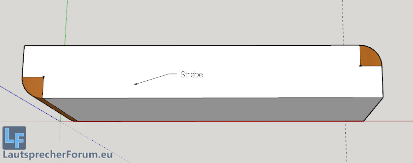

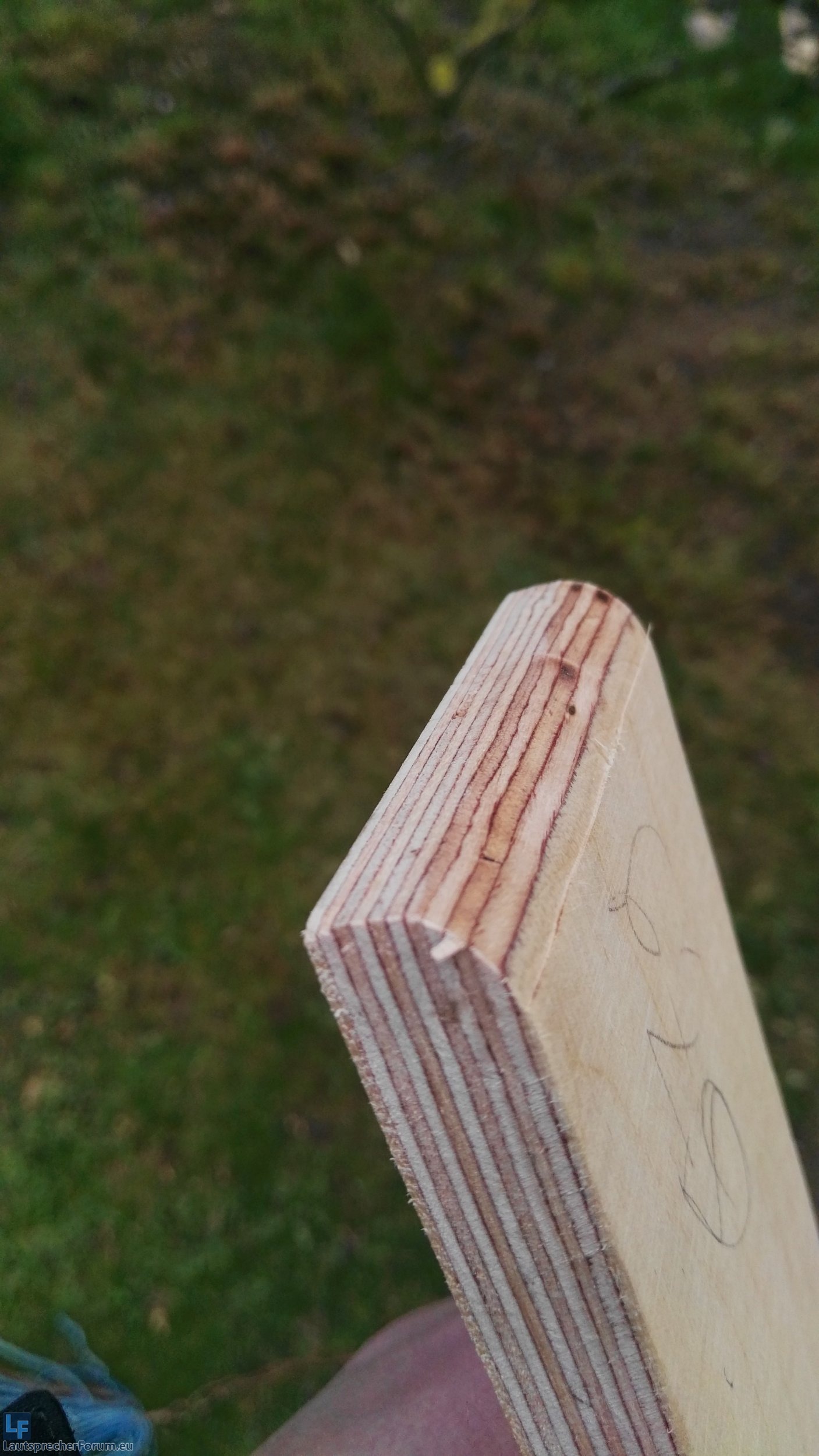

Hier nur mal ein kurzer Tipp, wie man eine Verstrebung relativ einfach nach dem Zusammenbau in einem Gehäuse montieren kann.
Zuerst die Verstrebungen auf die richtige Länge (genau Innenmaß Gehäuse) zuschneiden.
Dann die jeweils gegenüberliegenden Kanten Abrunden (am schnellsten mit der Oberfräse).

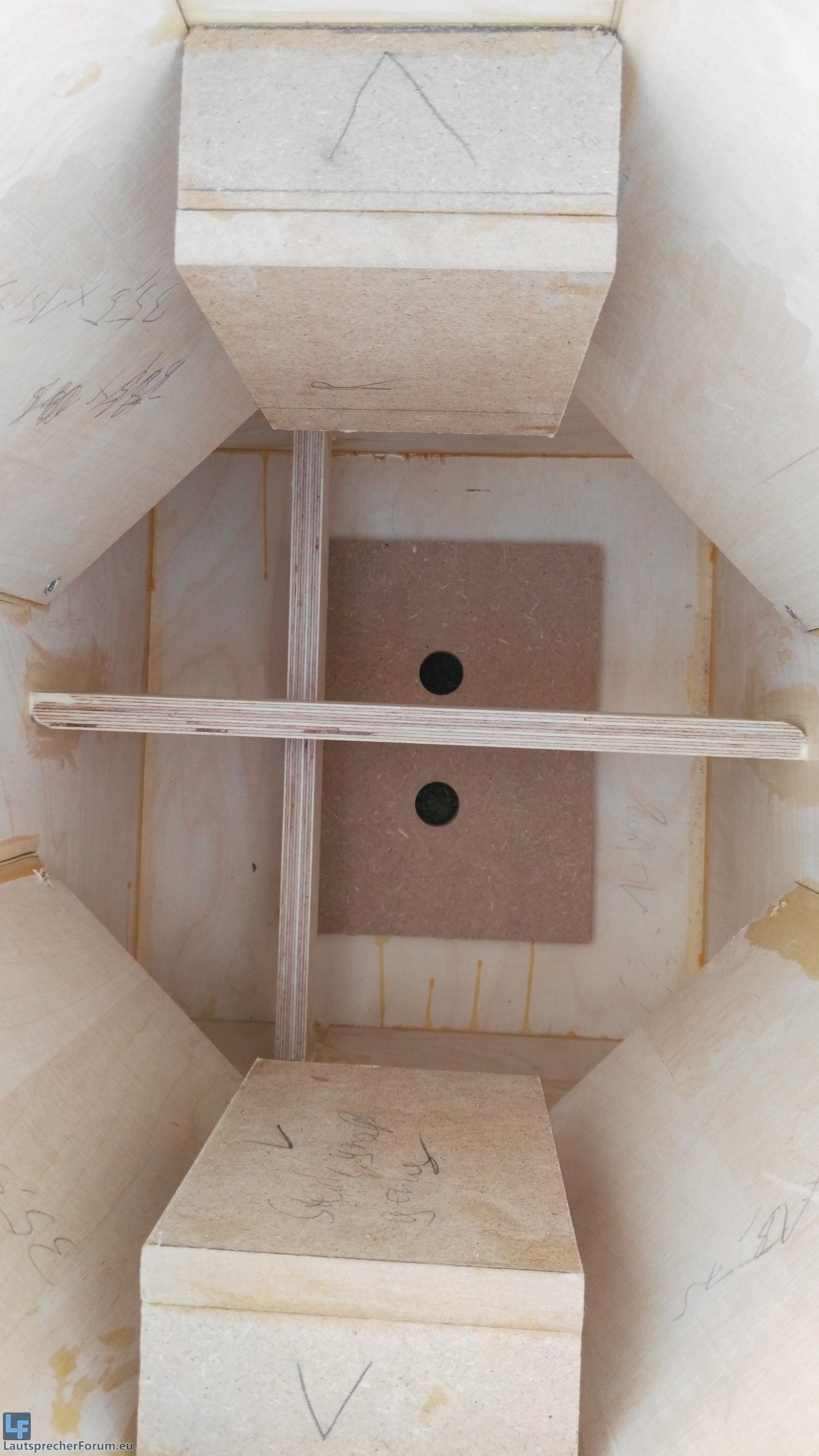

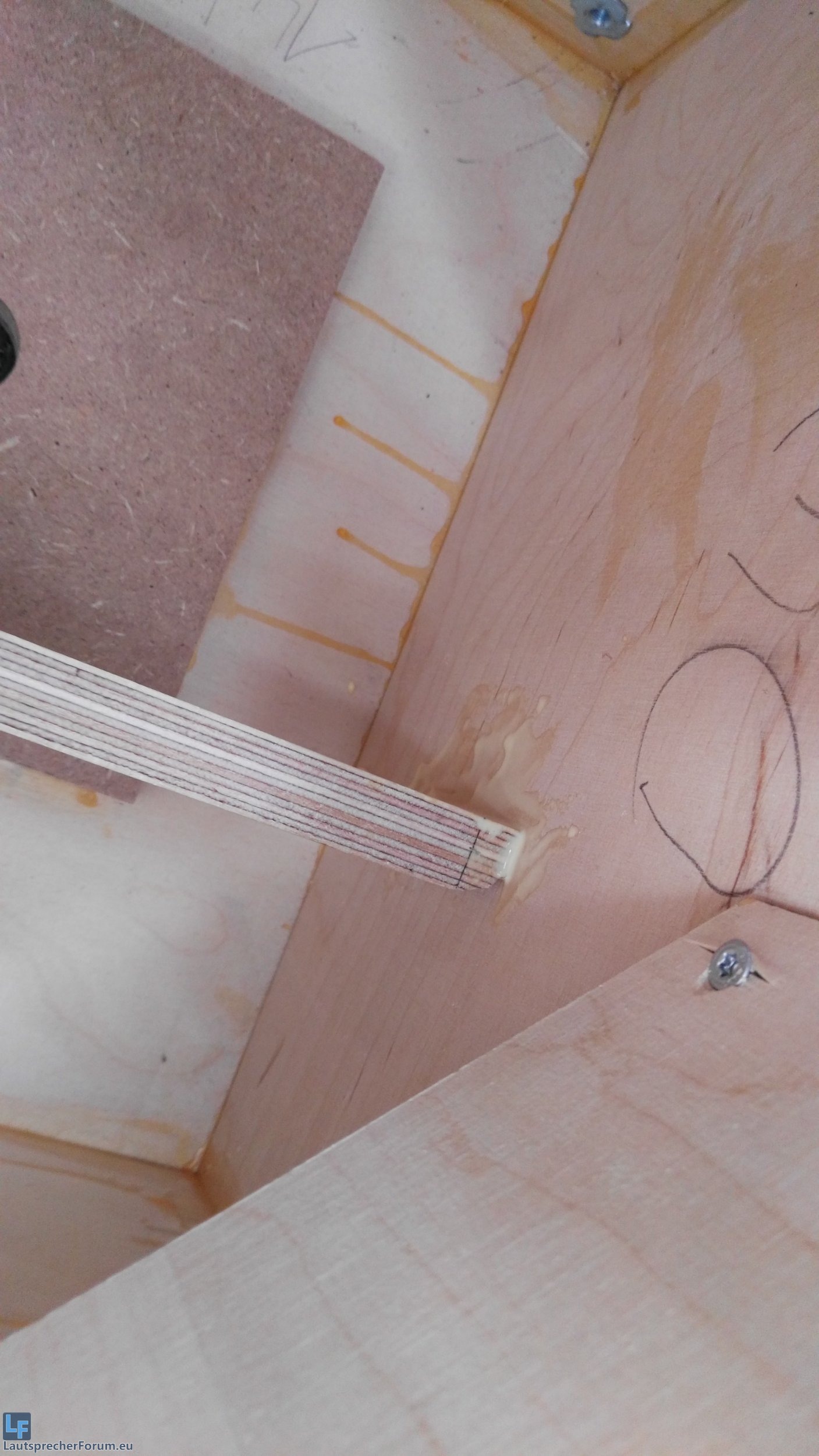

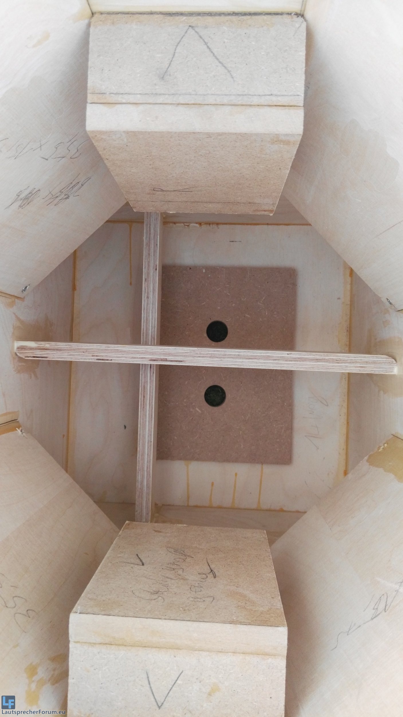

Danach Leim (getreu dem Motto viel hilft viel) auf den beiden Seiten verteilen und die Strebe über die abgerundeten Kanten in Position drücken. Wenn etwas mehr Kraft nötig ist kann auch ein Hammer beim in Position bringen helfen.
Das auf den Bildern ist übrigens der JM-sub12, welcher wahrscheinlich auch gut ohne Verstrebungen ausgekommen wäre, aber ich wollte halt auf Nummer Sicher gehen uglygaga: .
