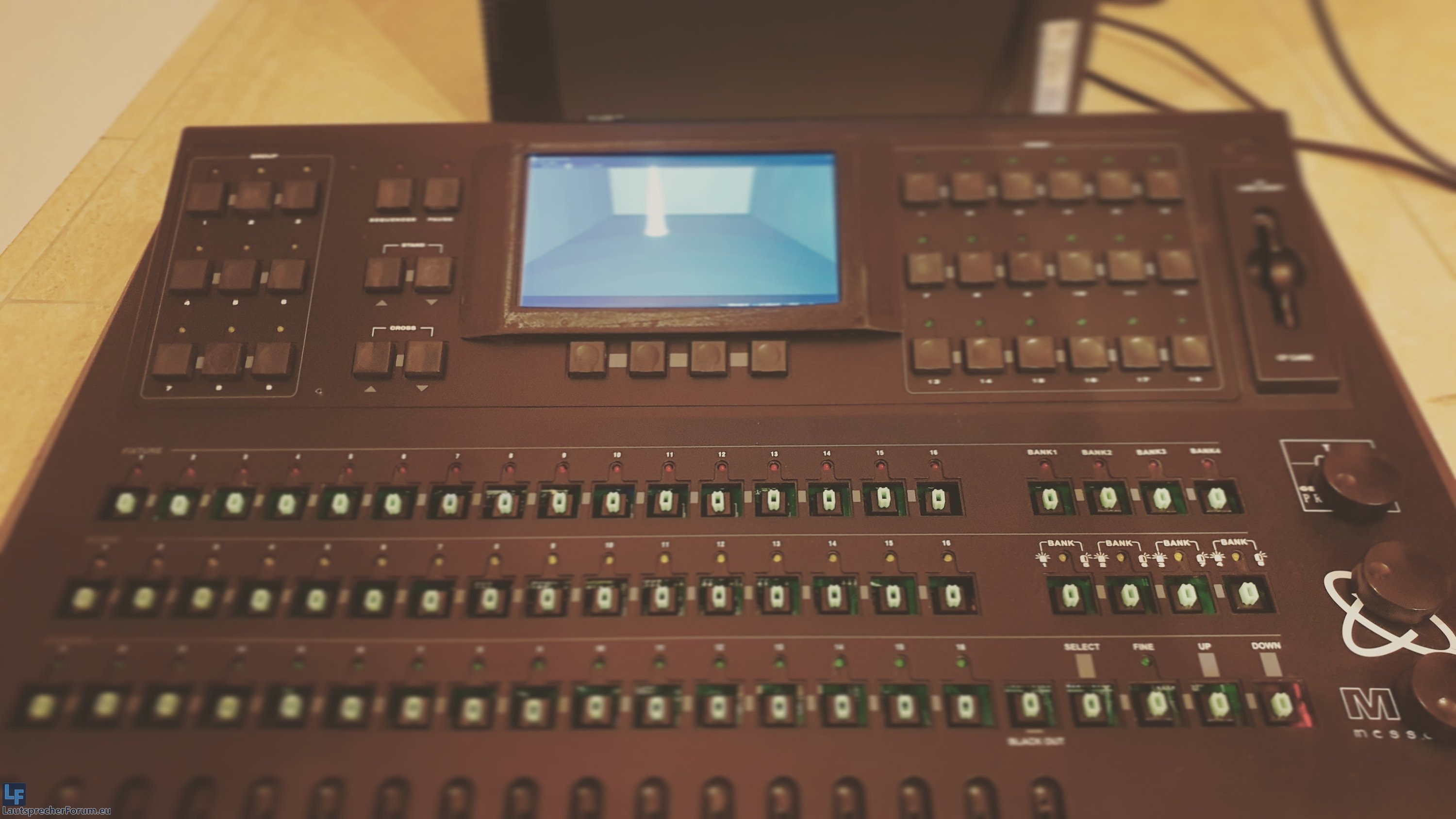

-GLP messenger 1 wird umgebaut
-Midi-Abfrage per Arduino
- 7" Touchdisplay
Habe vor kurzem ein defektes GLP Messenger1 für günstiges Geld gekauft :lol2:
Da war nur das Display kaputt. Wollte es eigentlich zum Wiederverkauf herrichten aber habe mich dann dagegen entschieden und Es angefangen umzubauen.

Weiter ging es dann damit, die vorhandenen Platinen durchzumessen und herauszufinden wie ich was anschließen kann.
Die Taster wurden dann entsprechend per mcp23017 angeschlossen.
Der Arduino fragt dann immer alle Taster ab und erkennt den Tastendruck und wandelt diese in Midi Signale, die an den Pc weiter gegeben werden.
Mittlerweile funktionieren diese und haben auch keinen Ausfall bisher.
Des Weiteren werden über einen weiteren Arduino die LEDS angesteuert. Dabei kommen wieder die MCP23017 zum Einsatz.
Der Arduino fragt enstprechend die Midi Signale ab und lässt einfach die passende LED leuchten.

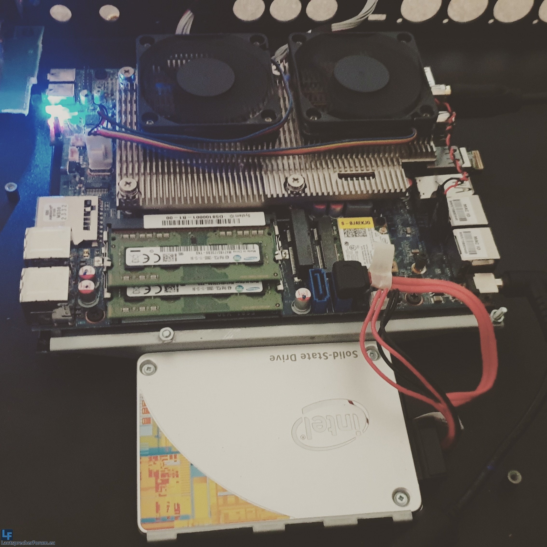

Während dem gesamten habe ich den kleinen 5 Zoll Display gegen ein 7Zoll Touchdisplay mit Hdmi getauscht. Passend dazu wurde ein Rahmen per 3D druck erstellt.
Als letztes wurden bisher drei Encoder an einen dritten Arduino angeschlossen.
In das Gehäuse des Pultes wurde zudem ein Mini Pc eingebaut mit i3 und 8Gb Ram. Das sollte reichen um Daslight zu steuern.
Darüber hinaus wurde ein USB Hub mit externer Stromversorgung für die Arduinos eingebaut.
