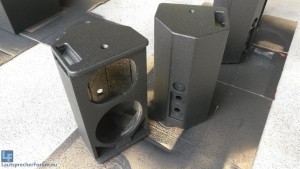

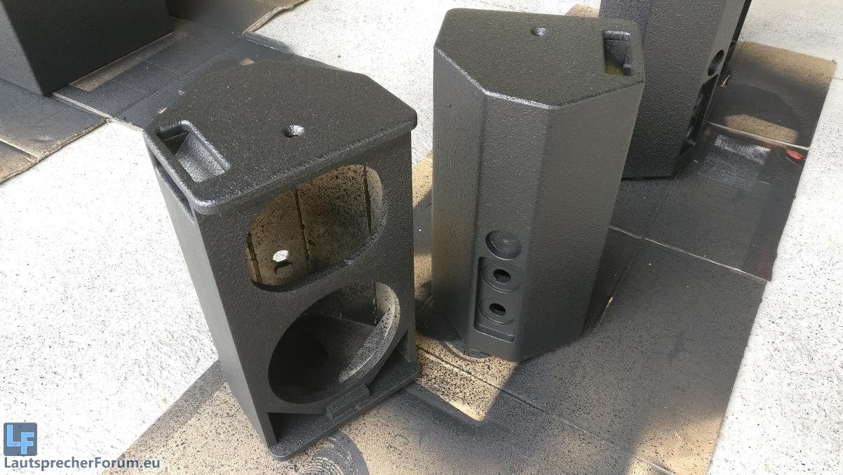

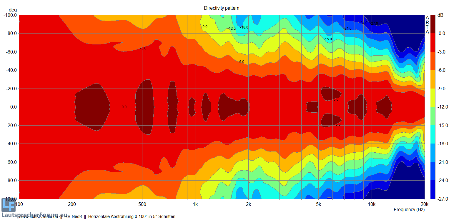

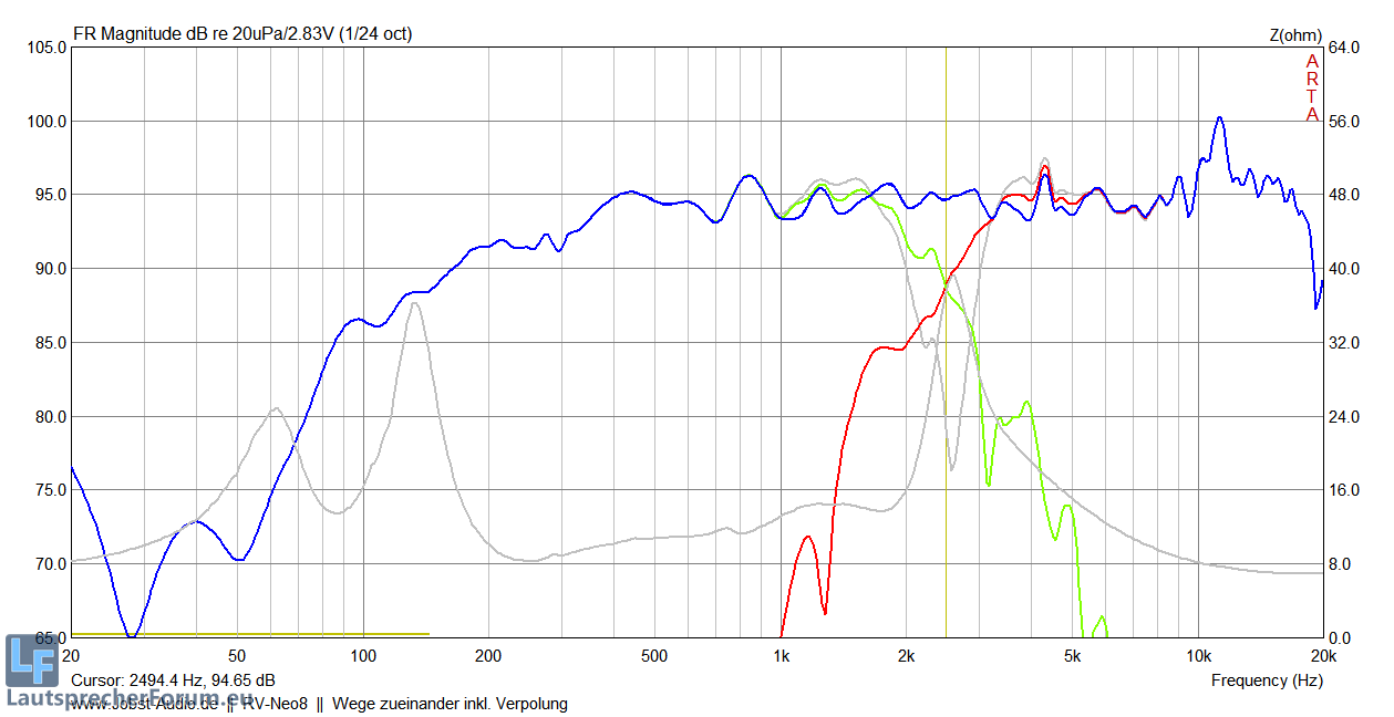

Meine Kisten:
Typisches 8/1er Topteil in extrem kompakt.
Ich nutze primär 2 davon als Tops für meine neue 2.1 (210er Sub).
Behalte mir aber vorerst noch ein weiteres Paar für Delayline und Co.
Klingen recht angenehm, nicht zu direkt und entgegen der Messung, tun's die DInger als Delay auch ohne EQ untenrum,
Ankopplung an Subs geht durch den flachen Verlauf untenrum wirklich easy von der Hand.
Als kleine Infills oder Frontfills, sollten sie sich ebenfalls super eignen, ggf. auch mal kleines Monitoring.
Vorerst stehen davon 4 Fertige zum Verkauf, komplett fertig inkl. Gitter und Schaum.

Meine Kisten:

Re: Hat noch wer die SpeakerTrade 8" Reste-TMT? Projekte verwirklicht?
Wie viel Leistung können die Kisten denn ab? Und wie groß sind sie, also wie fallen die Außenmaße aus?
Themenstarter - Administrator
- Beiträge: 8896
- Bedankung vergeben: 352 Mal
Belastbarkeit liegt um die 200W rms.
Maße sind:
23,4 x 42,4 x 21,15 (Außenmaß 17 Liter)
MuFu mit 38° Winkel und typischer 55° Monitorschräge

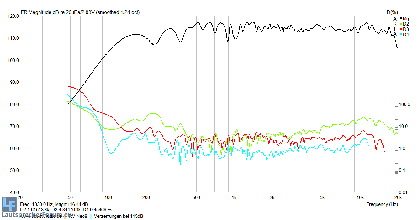

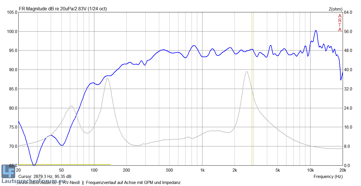

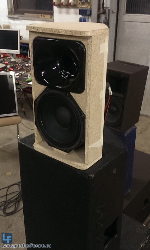

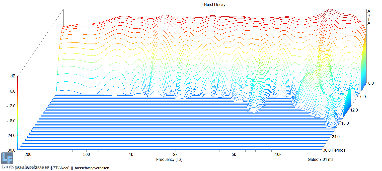

Achso, den kleinen 800Hz Buckel hat die finale Kiste inkl. Noppenschaum nicht mehr, bzw. nur noch minimal.
Gezeigte Messungen sind vom Spanproto.
Maße sind:
