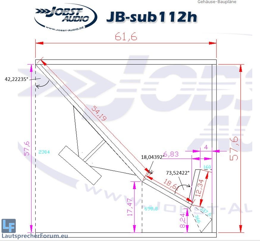

Bin auf der Suche nach den genauen Gehrungswinkeln für den JB-sub 112h, da diese leider nicht im Bauplan verzeichnet sind. Habe bereits 16mm MDF besorgt. Würde gerne am Wochenende anfangen zu bauen, solange es noch schönes Wetter hat. Hoffe ihr könnt mir helfen

Alle benötigten Werte stehen im Plan. Dann muss man nur noch die trigonometrischen Funktionen hernehmen und kommt auf folgende Winkel:
Ich habe jetzt das Geodreieck nicht mehr drangehalten, aber die Werte sehen plausibel aus. Die Einstellungen für Deine Säge kannst Du Dir jetzt anhand der Regeln für Stufen- und Wechselwinkel selber berechnen.
Unten rechts in der Ecke das sieht aus wie eine Dreieckleiste mit ca. 4cm Kantenlänge.

Jochen hat Dir ja nun bereits den Teller aufgestellt.
Alternativen bei solchen Problemen:
- Mathekenntnisse ausgraben und die Winkel ausrechnen
- Suche benutzen und Threads zum Konstrukt durchlesen, dann findet sich z.B. dies: viewtopic.php?f=82&t=2355&hilit=bau+und ... =56#p81680 - in Beitrag #69 beschreibt monkeyhead ebenfalls die Winkel. Stimmen auch, hab ich selber schon nach gebaut.
- den Plan groß genug ausdrucken oder kopieren und ein hundsgewöhnliches Geodreieck dran halten
Grüße Andy

Hallo Jochen,
Vielen Dank für deine schnelle Antwort, hast mir sehr weitergeholfen!

Gerne.
Da die Gehrungen wahrscheinlich nicht auf die 5. Nachkommastelle genau werden: Das macht nichts. Hauptsache, die Subs sind möglichst gleich, wenn Du mehr als einen baust. Also immer direkt hintereinander denselben Schnitt für alle Subs machen, dann ist die Säge identisch eingestellt.
