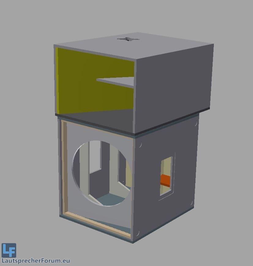

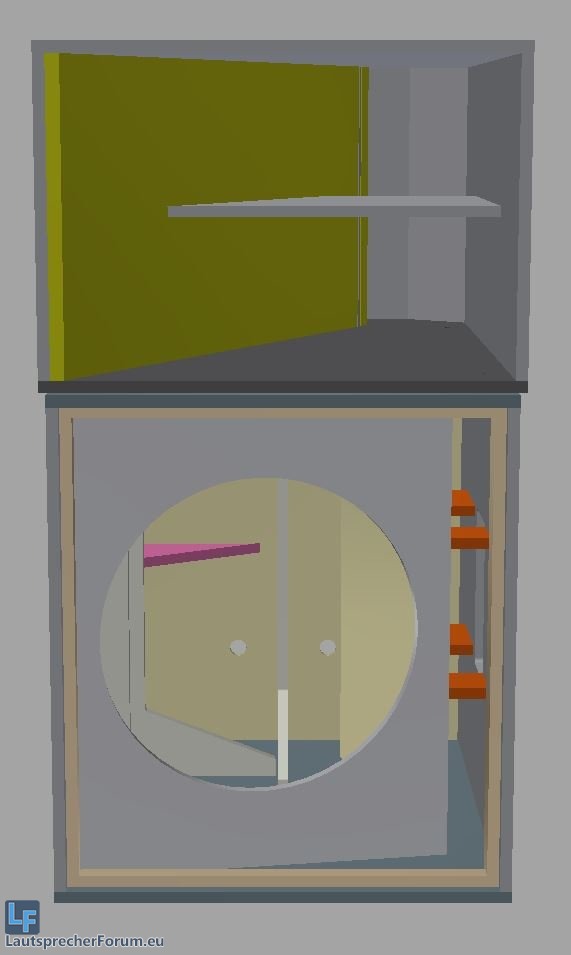

die Kombi BR118ex und MKH230(halbe) hab ich auch schon eine ganze Weile geplant, da ich die selbe Ausgangssituation nur mit JL Sat12V2 hab.
Ich hab den MKH auf einen halben mit 15mm Materialstärke umgerechnet. Dann bleiben noch glaube je 7mm seitlicher überstand und irgendwas bei 10 cm nach hinten. Ich kann gern heute Abend mal n paar Ansichten hochladen. Die fertige Konstruktion und eine Schnittliste gibts auch schon. Glaube, sogar die Zuschnitte schon liegen zu haben nur fehlt mir momentan die Zeit.
Um noch mal auf die ursprüngliche Frage zurückzukommen. Den JL/JM Sub 212 zu nutzen fände ich auch interessant. Ev. kann man sich ja mal zusammen tun und einfach mal testen...

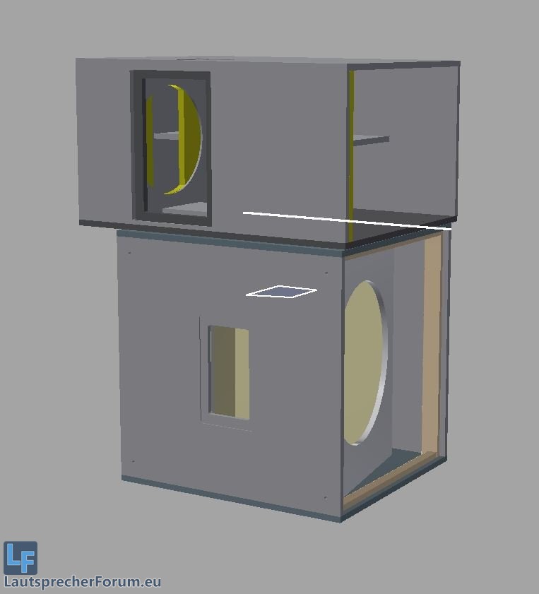

Ich fände einen MKH 230 Mod auf 118EX Maß ja noch ganz nett. Das sieht einfach doof aus wenn der Kickfill hinten übersteht.
Wenn ich irgendwann mal nen Kickfill brauche, würd ich mir was mit der Grundfläche 58x65 basteln.
Etwas kürzer ist ja nicht so schlimm. Muss ja auch nicht ganz so weit runter spielen, da der NLW9601 im Oberbass schon ne ganz gute Figur macht.
Rein optisch gefallen mir die Stacks jedoch mit der MKH +118EX kombi nicht so gut, auch wenn es sicher klanglich mega ist.
Bei ausreichend Interesse wäre sowas doch mal wieder ein nettes Forenprojekt.

Hier mal ein paar Ansichten...
Ein Mod auf BR118ex Grundfläche wäre natürlich Top. Sollte dann aber für NLW und TLW Nutzer passen
Mich persönlich stört der Überstand nach hinten denke ich nicht. Obwohl sich die Ansicht, wenn man es gebaut vor sich stehen hat, auch wieder ändern kann
. Sind übrigens nach hinten 114mm seitlich 7 und vorne 14mm.
