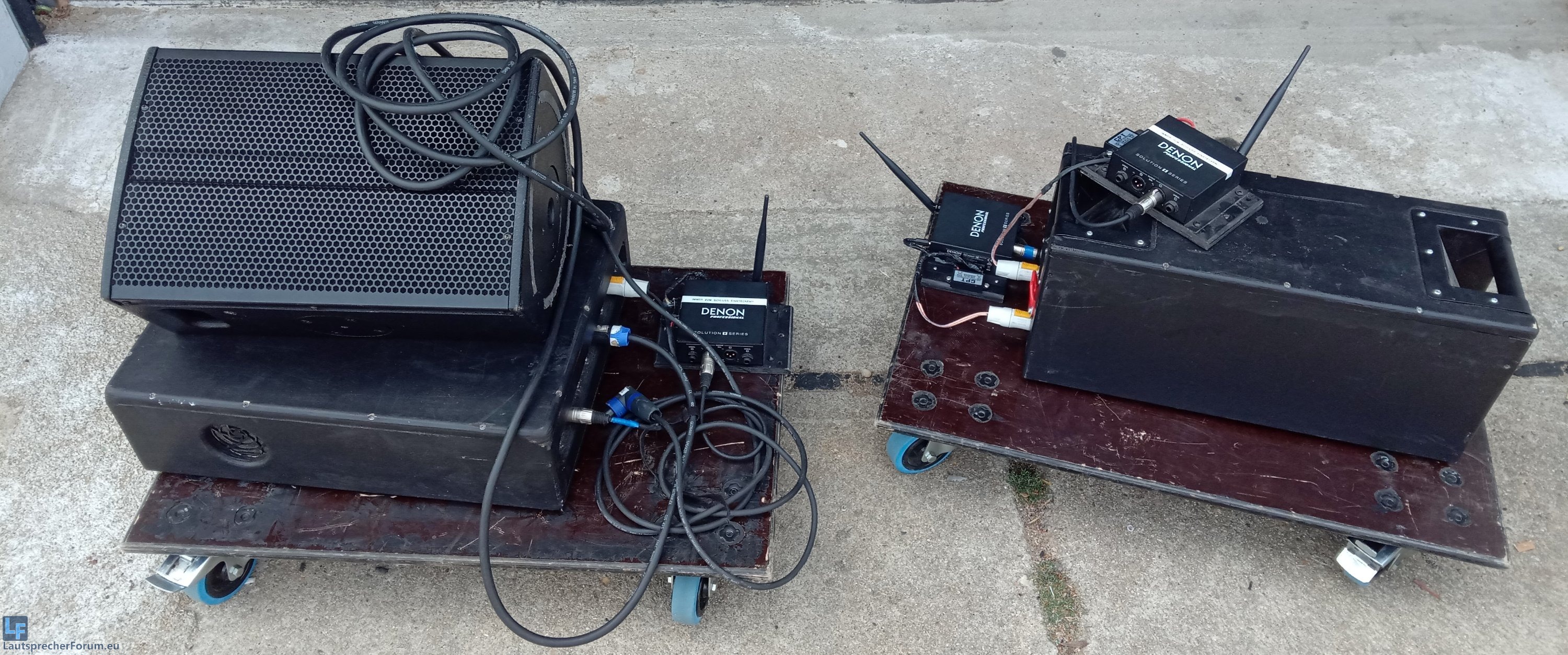

Noch ein nettes Gimmick --> Audionetzwerk:
Ich bin mir nicht sicher ob es gewollt ist oder nicht. Technisch jedoch möglich: Ich nutze das Wireless-System oft in Verbindung mit Akku-Lautsprechern im Outdoorbereich. Nun wollte ich mal wissen ob ich anbetracht der freien Kanalwahl des Senders auch ein Netzwerk möglich wäre, um so die Funkreichweite zu erhöhen.
Das Setup schaut dann wie folgt aus:
Mixer --> Transmitter 1 --> Receiver 1--> Transmitter 2 --> Receiver 2 --> Lautsprecher
Was soll ich sagen, es funktioniert!
Getestet habe ich es in einer Lokation mit zwei Terrassenebenen. An der Bar liegt der Transmitter der auf ebene 1 Funk. Vom Receiver auf Ebene 1 geht das Signal mittels XLR nun an den Transmitter 2, der auf Ebene 2 an die Receiver funkt.
Der Testaufbau befindet sich oben im Bild.
An den Akkupacks hält der Spaß gut 20h durch, also alles easy.
So ist die Beschallung der Terrasse ohne verlegen von Audiokabeln oder Strom möglich. Keine Stolperfallen und was noch viel schöner ist: Keine hässlichen Brummschleifen!
