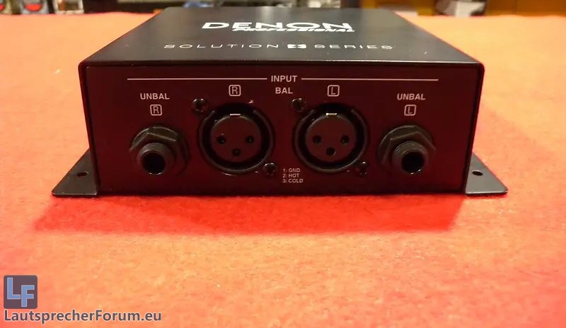

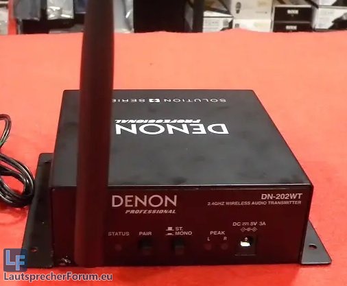

Beginnen wir mit dem DENON DN-202WT
Hierbei handelt es sich um die Sendeeinheit (Transmitter)!
Es gibt hierbei auf der einen Seite zwei XLR und Klinke (Mono) Inputs. Auf der anderen Seite bfinden sich die Antenne (nicht abnehmbar!), ein Knopf jeweils für PAIR und der Umschaltung von Mono und Stereo. Die zwei Audio-LEDs signalisieren jeweils für den Input R und L in der Farbe grün das ein Signal anliegt. Je heller die LED leuchtet, desto stärker das Audiosignal. Für den Fall, dass das Signal Clippt wird es in der Farbe Rot angezeigt. Wie ich finde sehr hilfreich!
Weiterhin zeigt eine Signal-LED an das eine Funkverbindung besteht oder nicht.
Die Stromversorgung erfolgt mittels dem mitgelieferten Netzteil auf 5V und 1A.

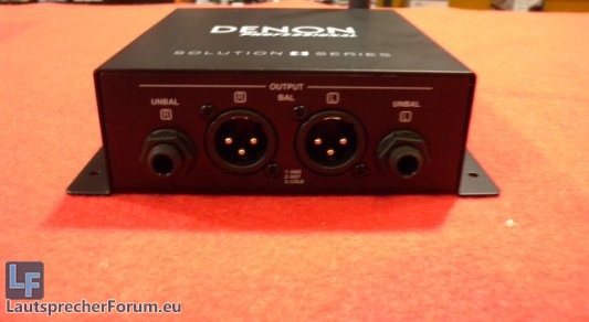

DENON DN-202 WR
Das ist nun der dazugehörige Empfänger (Receiver).
Hierbei gibt es wieder 2x XLR und Klinke Mono Outputs. Weiterhin verfügt das Gerät über einen Lautstärkepoti, sowie der oben beschriebenen Signal LEDs. Auf den PAIR Schalter werde ich gleich eingehen.
