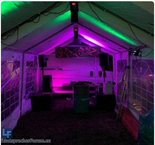

Ich breche das Eis und fange nun mal an...
Mittwoch Anreisetag die erste Nacht:
Video Klick!
Ton:
- 2x (Kick)Bass vom User hottendotten mit 4x B&C 15NDL88 (demnächst gibt es noch einen Baubericht hierzu)
- 2x Achat 110 mit Modweiche
- Amping mittels LD Deep 4950
- DCX + Studiomaster C3 Rackmixer
- diverse DJ Technik, hauptsächlich Pioneer DDJ
Licht:
- diverse Scanner, Derby Effekte, PAR Strahler, Nebelmaschine
Strom:
- Denqbar DQ2800 Inverter für Tontechnik
- Baumarktaggregat für Licht und Nebel
Spaß:
- eine Mischung aus Bier und Tequilla zum klassischen Techno, für Champagner hat es nicht gereicht :lol2:
Bezüglich dem Stromaggregat werde ich im Herbst nochmal einen ausführlichen Bericht schreiben. Bis dahin muss das Teil noch 20 Veranstaltungen überdauern ehe ich mir ein Urteil bilden kann.

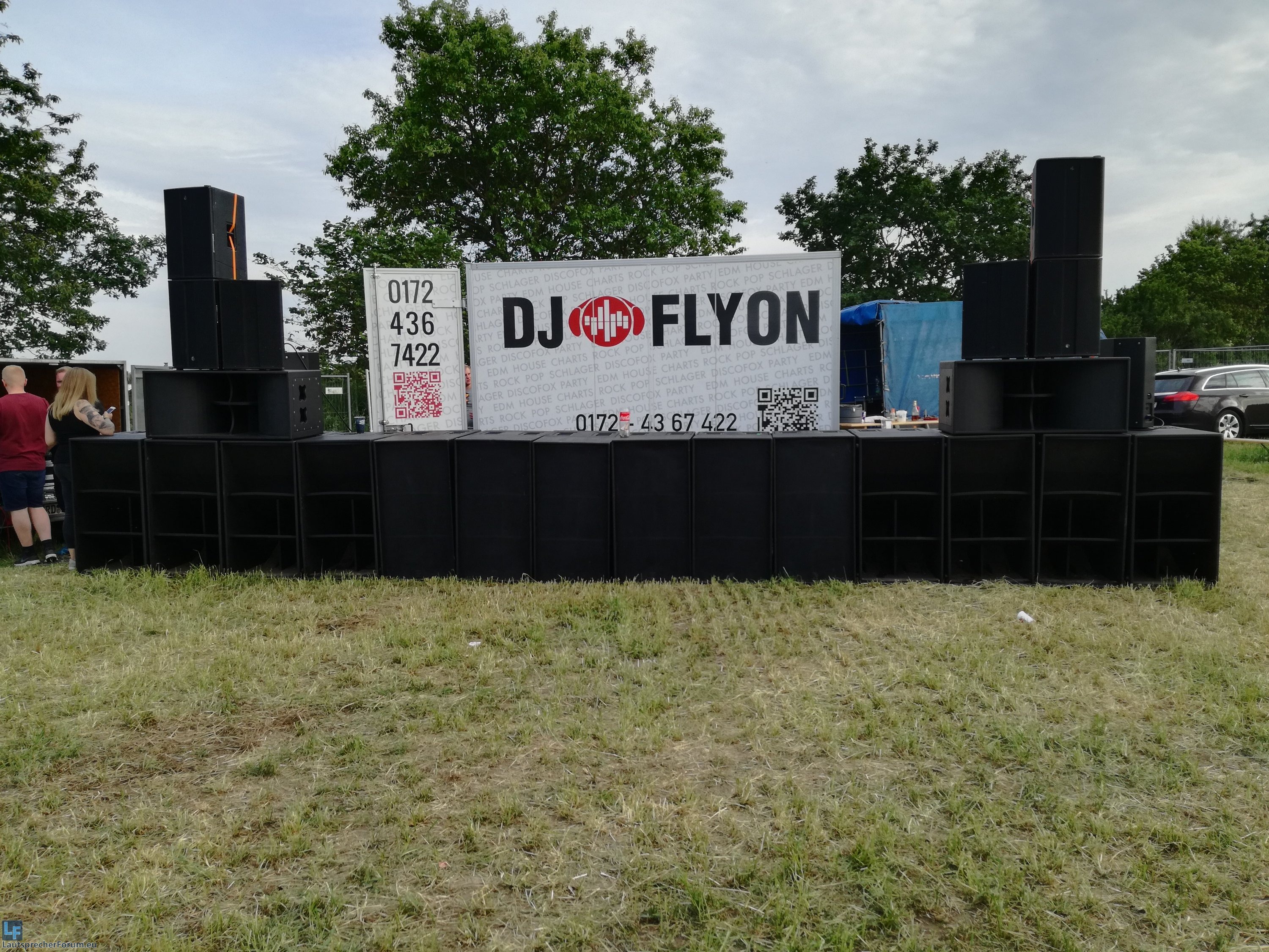

Beitrag von Pichl »
Nicht alles Selbstbau.
- Achat 208h
- HD215 (ja, die sind zu wenig. Weitere sind im Bau bzw. unbestückt)
- WSX (teilweise org., die anderen als Nachbauten mit PD1850)
Amping:
3 x TSA4-1300
2 x Pronomic XA1400
Strom kam von zwei Fuxtec FX SG 7500
4x DCX2496
3x FP10000Q
1x Pronomic XA1400
4x AW PS12
4x JM-Sat12
4x JB-Sub15
4x Achat 208h
4x HD215 (PD1550)
8x WSX (PD1850)

Beitrag von nextloop »
Pichl, was ist der Sinn von der Anordnung der Achat208h Tops?
Nebeneinander clustern kann ich ja verstehen.
Beitrag von Big Määääc »
naja die oberen stehen kopfüber ;)

Beitrag von DjRENE2txc »
Das ist die Aufstellung damit man weiter kommt mit den Achat 208 Topteilen... allerdings stehen hier die Topteile so das es im hochton sehr eng abstrahlt! Die Linie an der box sollte außen sein. Dann hat man eine breitere Abstrahlung.
Wie geht denn das mit den Strom? Ich meine beide Stromaggregate kann man ja nicht synchronisieren, wie funktioniert es ohne was kaputt zu machen?
Jetzt seh ichs erst, dass die kopfüber stehen. Bekommt man da nicht Kammfiltereffekte im Hochton, wenn die HT-Hörner parallel nur paar cm voneinander entfernt angeordnet sind?
Beitrag von Pichl »
DjRENE2txc hat geschrieben: 12. Aug 2019 18:32Wie geht denn das mit den Strom? Ich meine beide Stromaggregate kann man ja nicht synchronisieren, wie funktioniert es ohne was kaputt zu machen?
Wir haben die Last zwischen den Gennos aufgeteilt. 8 Subs und die HDs waren mit etwas Grundlast an einem Fux.
Die restlichen 6 Subs hingen mit den 208ern, Slush Ice, Eiswürfelmaschine, etc. am anderen.
Ok, das ist mir klar aber du hast ja irgendwo trotzdem eine Verbindung zum anderen Aggregat durch die xlr Kabel die zum Controller gehen...
Aber gut wenn es geht... 👍
Die Achat 208 sind so gebaut das die hochtonhörner sich nicht groß beeinträchtigen wenn sie auf den Kopf stehen... es muss immer eine rechte und linke sein! Sonst gibt es wirklich Sauereien 👎 die Topteile strahlen ja im hochton um 8 oder 5 grad nach unten bzw. Bei dem gedrehten nach oben. Zusammen aber strahlen sie um die 20 grad geradeaus.
Nein Vorsicht, niemals nachmachen!
In dem Moment erzeugt Ihr ja quasi Drehstrom. Du hast eine nicht kontrollierbare Phasenverschiebung des Sinus, da ja nicht beide Aggis zu 100% synchron anlaufen können. Da laufen dann Kurzschlusströme über die XLR Kabel und können die Geräte zerstören.
Das es bei Euch nun funktioniert hat kann ich mir nur so vorstellen:
- extrem zufällig liefen beide Aggis synchron
- die Ground Lift Schalter an den Endstufen waren aktiviert und konnten schlimmeres verhindern (hier bin ich mir aber unsicher)
- ihr habt billige 2-Pol XLR Kabel ohne Erdanschluss verwendet (dann hätte es aber schön gebrummt?!)
- es flossen Kurschlusströme, jedoch in einem zu geringen Bereich.
Das interessiert mich jetzt doch sehr, hierzu muss ich mal meinen Elektriker aktivieren :geek:
Ich überlege gerade ob eine Stern-Dreieck-Schaltung bei gleichzeitigen Betrieb von 2-3 Stromaggregaten Sinn machen würde?

Beitrag von bierman »
Moin, klar freuen wir uns über so einen Bericht.
Leider kann man aber bei Kipor und Co. nicht unbedingt davon ausgehen dass man ein Produkt nach einem Jahr noch kaufen kann. Entweder ist dann der Nachfolger draußen oder es gab eine stille Revision...
TomTo hat geschrieben: 14. Aug 2019 08:32
Mit Drehstrom hat das nichts zu tun, und auch Kurzschlussströme fließen keine. Erstmal werden hier nur zwei verschiedene Netze parallel betrieben, die evtl. über den Potentialausgleich (z.B. über Rackschienen) oder über die Massekontakte der Geräte (sofern überhaupt auf Schutzpotential) Kontakt haben.
Es gibt klügere Dinge die man machen kann, unter den allermeisten Umständen ist es untersagt, zwangsläufig schädlich ist es jedoch nicht.
Manche Stromerzeuger haben einen Erdungspunkt, der sollte auch im Betrieb immer an einem Erdspieß angeschlossen werden, steht dann auch so im Handbuch, macht zwar keiner, ist trotzdem besser.
Nutzt man zwei davon, dann einfach die Erdungspunkte miteinander verbinden, Erdungsspieß setzen, und die Sache ist quasi sicher, da dann beide Generatoren das gleiche Bezugspotential gegen Erde haben, und damit auch die daran angeschlossenen Geräte untereinander.
Alles andere ist etwas weniger trivial, aber im Endeffekt nicht notwendigerweise katastrophal, da zwei parallel betriebene Stromerzeuger, ohne Erdungspunkt, noch immer zwei (theoretisch) komplett isolierte Netze darstellen.
Diese können im Potential voneinander abdriften (tun sie auch), ABER nachdem es schlichtweg keine leitende Verbindung zwischen den Stromerzeugern selbst gibt, kann trotz dieser Potentialdifferenz kein nennenswerter Strom fließen, wenn über Schutzleiter, oder XLR Kabel, Geräte miteinander Kontakt haben, die auf zwei verschiedenen Potentialen liegen.
Wenn überhaupt, kommt es da nur zu Schäden wenn beide Stromerzeuger bereits laufen, keine XLR Kabel gesteckt sind, und beim Stecken der Kabel die evtl. vorhandene Potentialdifferenz abgebaut wird, da hier unter Umständen mal ganz kurz ein Ausgleichsstrom fließt.
(Ob es an der Stelle Klug wäre, die Schutzleiter beider Stromerzeuger zu verbinden, um beide Netze von vornherein auf das gleiche Potential zu ziehen, und evtl. sogar einen Erdspieß zu setzen, das ist dann wieder ein anderes Thema...)
Katastrophal wäre nur, die spannungsführenden Außenleiter und Nullpotentiale der Stromerzeuger zusammenzufassen, da fließt dann tatsächlich ein ordentlicher Strom, aber nicht über die angeschlossenen Geräte, sondern über die Verbindungspunkte selbst.
