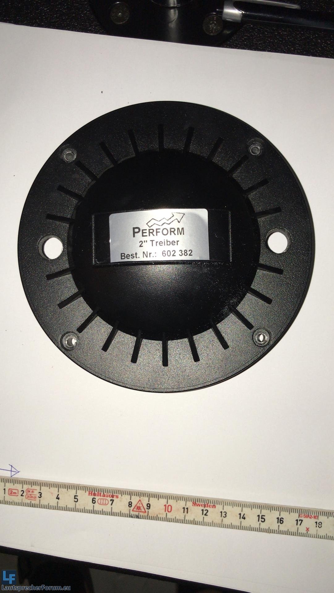

Frage in die Runde, kennt jemand diesen Treiber?
Natürlich ist meine Anfrage auch direkt an Fohhn gelangt ;)... aber womöglich kriege ich hier gar noch schneller eine gute Antwort.
Leider hat sich der Treiber dazu entschieden, schrecklich zu scheppern.... Der Spule hat sich von der Kalotte getrennt und hält nur noch teilweise... das macht einen unglaublichen Höllenlärm, haha...
Vielen Dank für jeden Hinweis!

Wenn 4" VC würde ich auf Beyma CP850ND tippen.

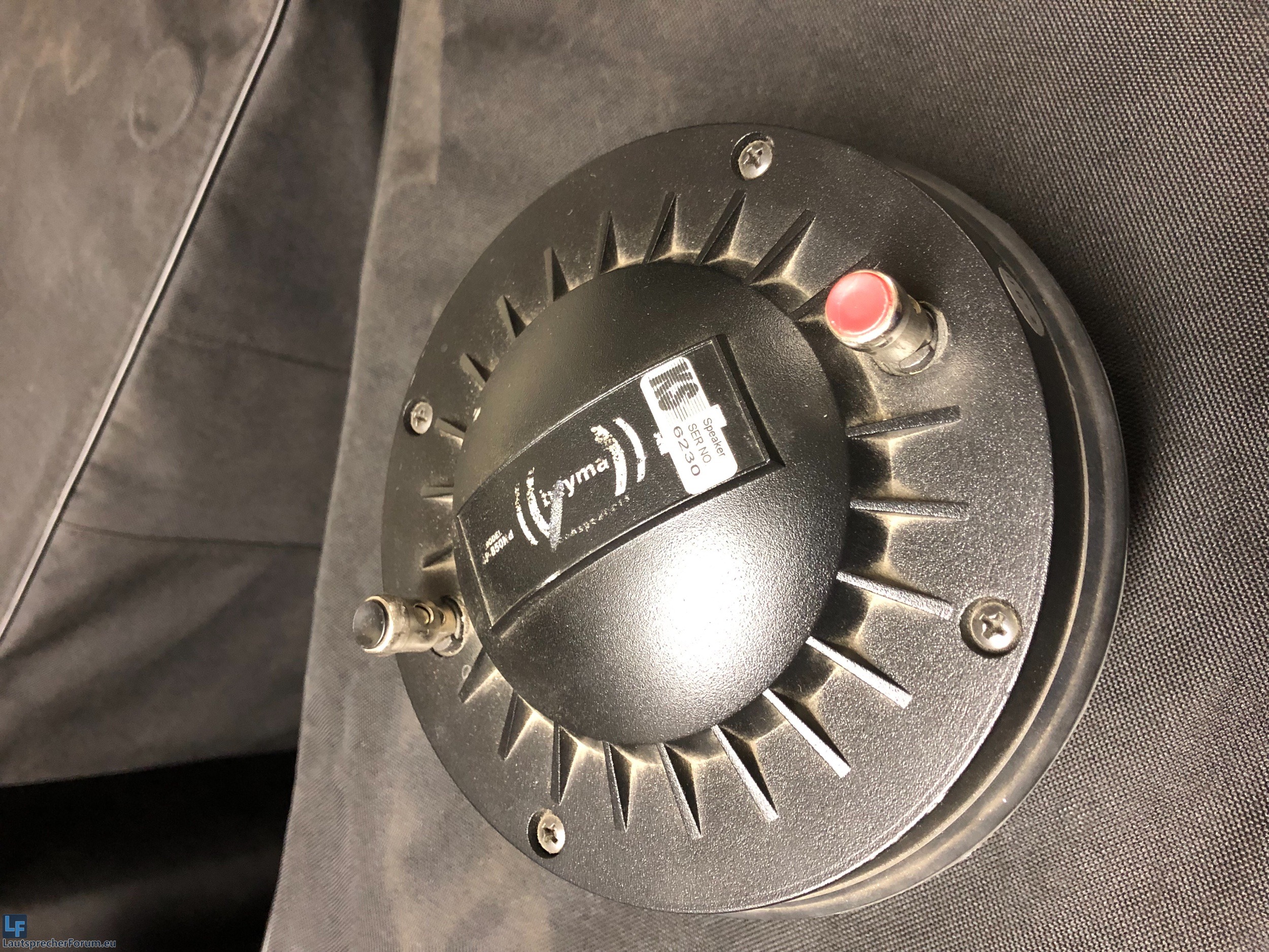

Beitrag von DjRENE2txc »
Das sieht wirklich wie der beyma CP850ND aus...
Ich glaube ein Diaphragma bekommst hier am günstigsten https://en.toutlehautparleur.com/diaphr ... 8-ohm.html

Beitrag von isitone »
Vielen Dank nochmals für die Unterstützung!
Die Teile sind bestellt.
Denke, dass es keinen OEM ist. Das Horn ist auch das B&C Standard 2" 60x40 Metall- Horn, nennt sich glaubs ME60.
Das ist noch Fohhn aus seinen Anfängen.... aber schon damals gutes Zeug. Obwohl der 18er Sub eher Geschmackssache ist... typische Oberbass boom Kiste mit grossem Loch, dafür halt sehr laut.
