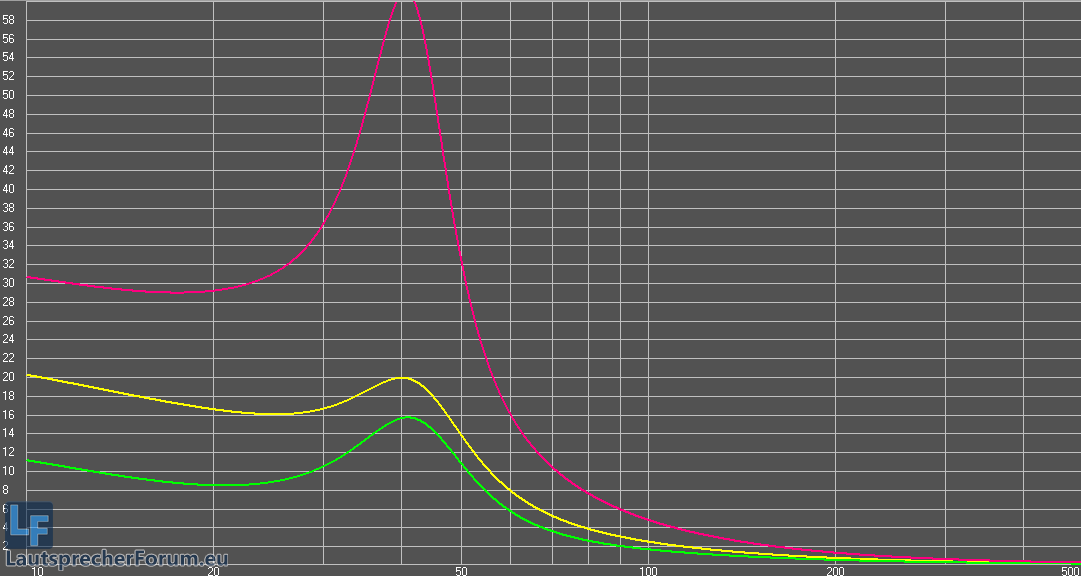

@MAD
Mittlerweile mal ordentlich EQ reingepfeffert?
Anstatt oben Genannten, kannst auch auch mal einen +6dB Lowshelf bei 60-70Hz ansetzen mit 12er Steilheit,
der Steile, lahme But Hochpasst (24dB/Okt. oder mehr) macht hier in Kombi noch recht viel mit aus.
Alleine damit hebst du die GD schon auf das Doppelte, bei 48dB/Okt. das fast 4-fache an.
Der EQ tut dann sein Übrigens, knallt primär aber mehr Pegel auf die Frequenz der Anhebung, was in Kombi noch dicker wird,
bei dem flachereren 24er Filter hebt's die GD auch noch etwas mit an, beim ganz steilen kaum noch.
Mit 24er kann man auch mal Q1 testen zum verbreitern der GD, bei steilen 48er eher schmaleren Q3 um die GD weiter obenrum anzuheben.
Achso, wenn der Filter steiler wird, diesen leiber etwas höher ansetzen, sonst hat man den Peak der GD in einem zu tiefen Bereich,
somit hier auch gerne mal rumspielen und den 48er Filter bei 38-40Hz setzen, zumal er dann auch näher an den EQ rückt.
Das klingt erst mal widersprüchlich, da man eigentlich tiefer und fetter will, den HP aber dennoch höher ansetzt,
aber wir setzen diesen genau dort, wo der Sound klanglich fetter werden soll. Bei 48dB/Okt, kann man sogar mal 45Hz aufwärts testen.
Hier entscheidet das Ohr, nicht der Frequenzverlauf.
Deswegen setze ich für super knackigen Livebetrieb auch einen sehr tiefen 30Hz HP mit nem Bessel 12.
da bleibt der Tiefgang erhalten, aber die GD bleibt extrem niedrig, das klingt nicht fett, dafür ultra präzise.
Kurzum:
Mit DSP-Settings kann man extrem viel am Klang machen,
gerade die GD-Geschichte wirkt sich weit mehr aus, als nur auf den Frequenzverlauf beim EQ-Biegen zu schauen,
Letzterer ist beim "Andicken" mehr oder minder egal.
Beispiel zum besseren Verständnis:
Grün: Roh
Gelb: Bes12 30Hz
Pink: But48+EQ (mit But24 wäre der Peak bei 42ms [Ohne EQ 31ms] statt 61ms, ebenfalls wird darüber auch nur halb so viel angehoben)
