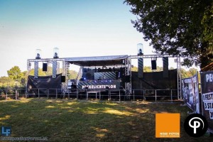

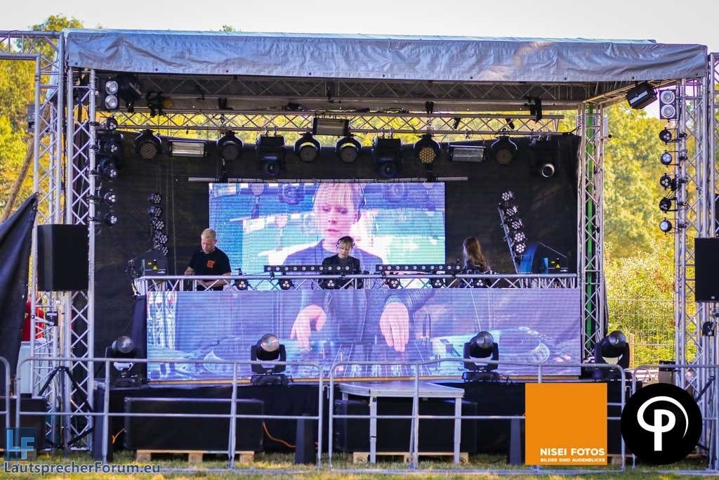

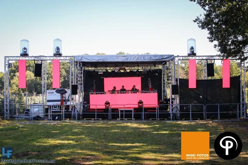

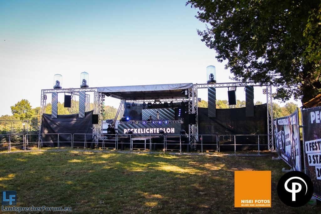

Kurze und Späte Zusammenfassung vom Festival: Der Veranstalter und das Publikum waren rundum zufrieden. Mir Persönlich fehlten 2 weitere E218 für die Zahnlücke um auf voller Breite gleichmäßig beschallen zu können. Des weiteren war die Zeit aufgrund der Lichttechnischen und Videotechnischen Aufbauarbeiten so knapp, das alles nach Gehör eingestellt wurde und leider die Phasenlage der Lautsprecher nicht gemessen und abgestimmt werden konnte. Für die Augen gibt's auch noch paar Fotos ;-)
