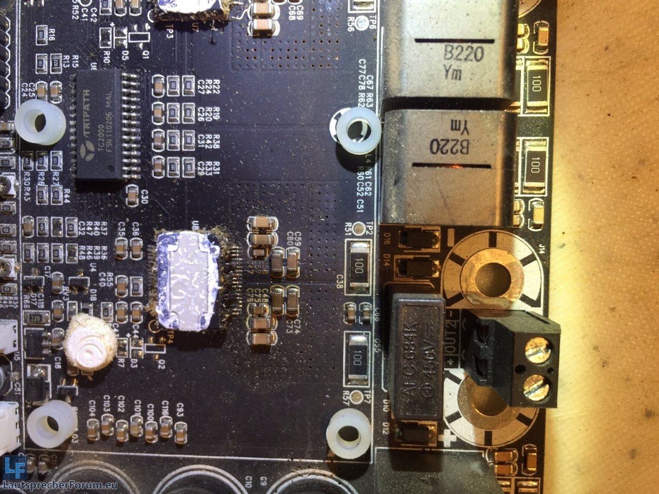

Peng! Hier z.B. durch Dreck verursacht der sich gerne in der ganzen Sauce sammelt. STA516BE (Endstufe), TC2000 (PWM Treiber) und einen der Transistoren um D4 austauschen als auch einen der Widerstände um jenen, sonst bleibt die Endstufe gerne im protect.
