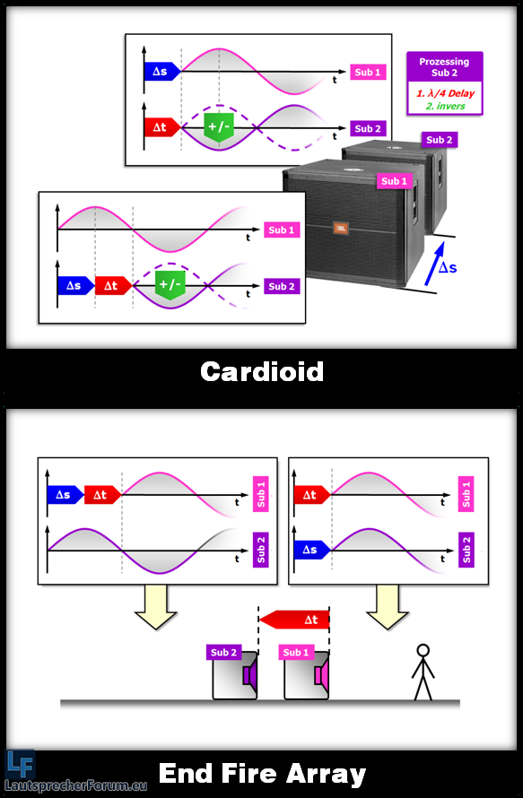

Jobstis Artikel zu Aufstellung & Abstrahlung im Bassbereich ist ja allgemein bekannt. Jetzt bin ich über einen Beitrag im Musiker-Board (siehe Beitrag 3) gestolpert, bei dem bei einem EFA nicht die vorderen Reihen auf die hinterste delayed werden, sondern bei zwei Reihen die vordere als Bezugspunkt dient. Die hintere steht lambda/4 hinter der vorderen, ihr Signal ist um lambda/4 delayed und invertiert. Die Simulation sieht recht gut aus, auch mit nur 2x2 Subs.
Hat das schonmal jemand ausprobiert?

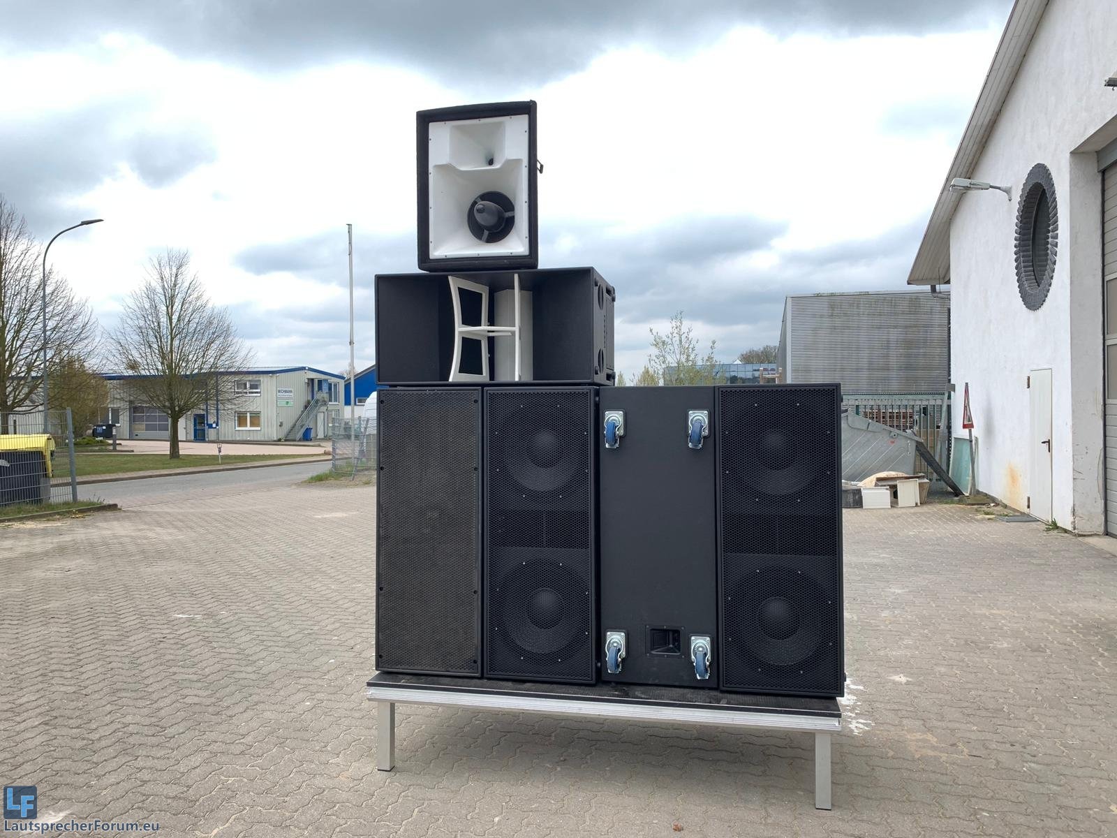

Das Thema kann man sehr weit ausdehnen... ich versuche es kurz zu halten.
Hier sieht man einen Probeaufbau für eine Techno VA. Ich habe dort einen Sub gedreht. Man könnte denken, dass dies ein Gradient Cardioid Setup ist. Hier ist jedoch der "gedrehte" Sub die Nulllinie und die drei anderen sind verzögert. Es ist also ein Endfire Cardioid.
Ob ein Sub Gedreht oder in einer zweiten Reihe dahinter steht, ist mehr oder weniger Egal. Von daher ist die Aussage, dass ein Endfire mehr Platz brauch als ein normales Bass Array oder Gradient Cardioid, nicht korrekt.
Bei einem Gradient Cardioid wir ja der rückwertige/hintere Sub Delayt und Invertiert. Dies führt zu einer starken rückwärtigen Dämpfung. Nachteil hierbei ist, dass der Impuls des nach hinten abstrahlenden Subs um eine Periode der Wellenlänge verschoben ist. Dies führt zu einem unsaubereren Bass und ist für mich der Grund, warum ich dieses Prinzip nur noch in Notfällen anwende.
Bei einem Endfire Cardioid ist die Rückwärtige Dämpfung nicht ganz so stark, jedoch bleibt die Impulstreue erhalten. Der Schall entsteht am Nullpunkt des "hintersten" Subs und wandert an den davorstehenden Subs (aus Zuhörer Sicht) vorbei, die mit passendem Abstand ein Delay haben. Somit kommt der Schall beim Zuhörer in seiner zeitlich richtigen Form an.
Wenn man nun breitere Arrays baut, fällt einem auf, dass bei einem Endfire mit nur 2 Reihen die Abstrahlung zu hohen Frequenzen hin immer enger wird. Abhilfe schaffen mehrere Reihen mit unterschiedlichen Abstand... Dazu hab ich mal einen Beitrag des guten alten Bob McCarthy raus gesucht. https://bobmccarthy.com/cardioid-subwoofers/

"Nachteil hierbei ist, dass der Impuls des nach hinten abstrahlenden Subs um eine Periode der Wellenlänge verschoben ist" => Du meinst eine halbe Periode, oder?
Und funktioniert die Konfiguration auf deinem Foto zufriedenstellend? Die Schallquellen stehen ja sowohl seitlich als auch in der Tiefe (da nur gedreht) sehr nah beieinander für ein Endfire Array...

Hatte sehr gut funktioniert. War damals darauf ausgelegt den Tiefbassanteil nach hinten zu verringern. Der Unterschied war deutlich hörbar. Genau so der Zugewinn davor wenn man den hinteren angeschaltet hat.

Da mich die Begriffe hier im Thread verwirrt haben, habe ich es versucht für mich zu sortieren, vielleicht hilft es jemandem:
1) Das "Olson Array" ist dasselbe wie "Cardioid" in der Prinzipdarstellung von VH weiter oben, Bob Mccarthy nennt das "Gradient in-line".
2) Das "klassisches Cardioid" wird auch CSA genannt, bei Bob Mccarthy "Gadient (inverted stack)".
3) Endfire Array (EFA) ist das untere Bild in der Prinzipdarstellung von VH.
1) und 2) nennt Jan "Gradient Cardioid", 3) "Endfire Cardioid
"falsches EFA" finde ich übrigens verwirrend, da beim EFA ja gerade kein Sub eine andere Polarität bekommt, beim CSA und Olson schon...

Naja, "Cardioid" ist ja eigentlich nur eine spezielle Kurvenform der Richtcharakteristik im Polardiagramm. Im Grunde also der durch die Subwooferanordnung gewünschte Effekt. CSA ist also eigentlich der Oberbegriff für eine Subwooferanordnung mit nicht-omnidirektionaler Richtwirkung.
Ich vermute, dass der Begriff End-Fired Array aus der Aufstellung der Subwoofer hintereinander kommt und außerdem zum Ausdruck bringt, dass der hinterste Sub als Referenz dient. Insofern ist ein falsches EFA eine Anordnung von Subwoofern hintereinander, aber irgendwie anders, zum Beispiel mit dem vordersten Sub als Bezugspunkt. Aber über Begriffe kann man wohl endlos diskutieren.
