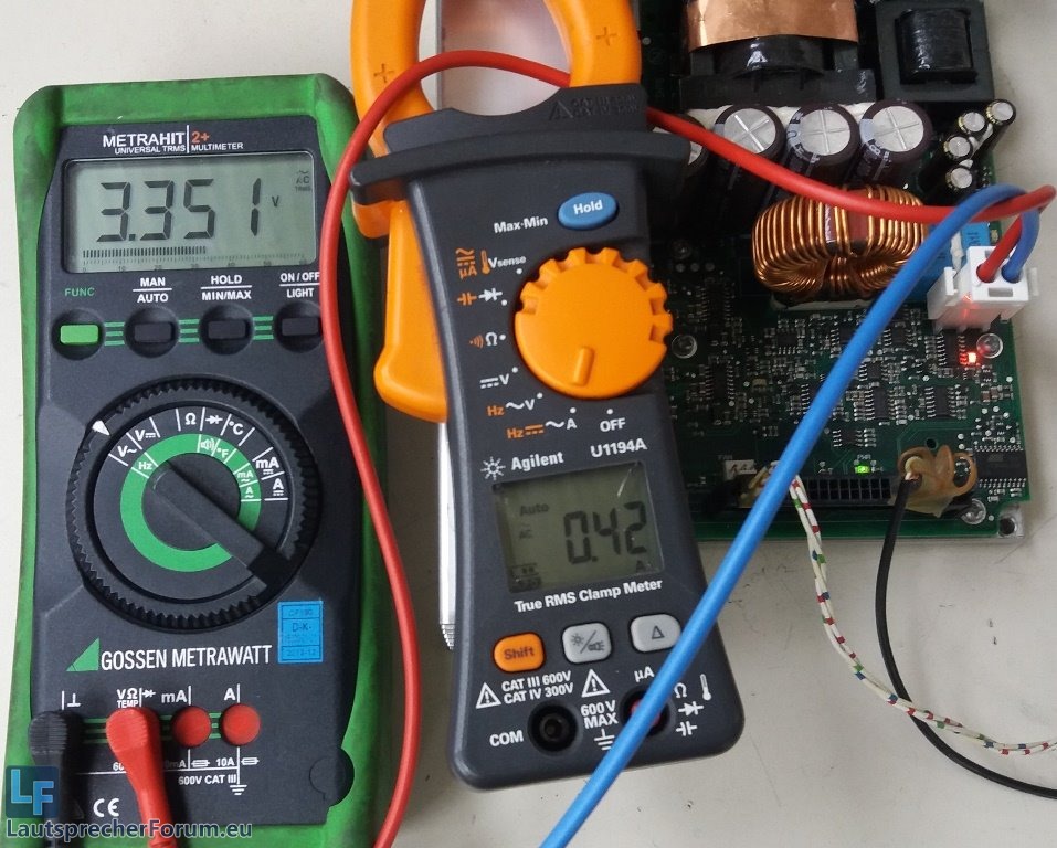

Habe ein Pascal X-Pro1 Modul welches ab etwas über 3V am Ausgang die Clipp-LED anmacht und das Ausgangssignal dann auch deformiert, sprich der Sinus wir oben und unten flach, als ob die Versorgungsspannung nicht mehr hergibt. Bis 3V am Ausgang läuft alles normal.

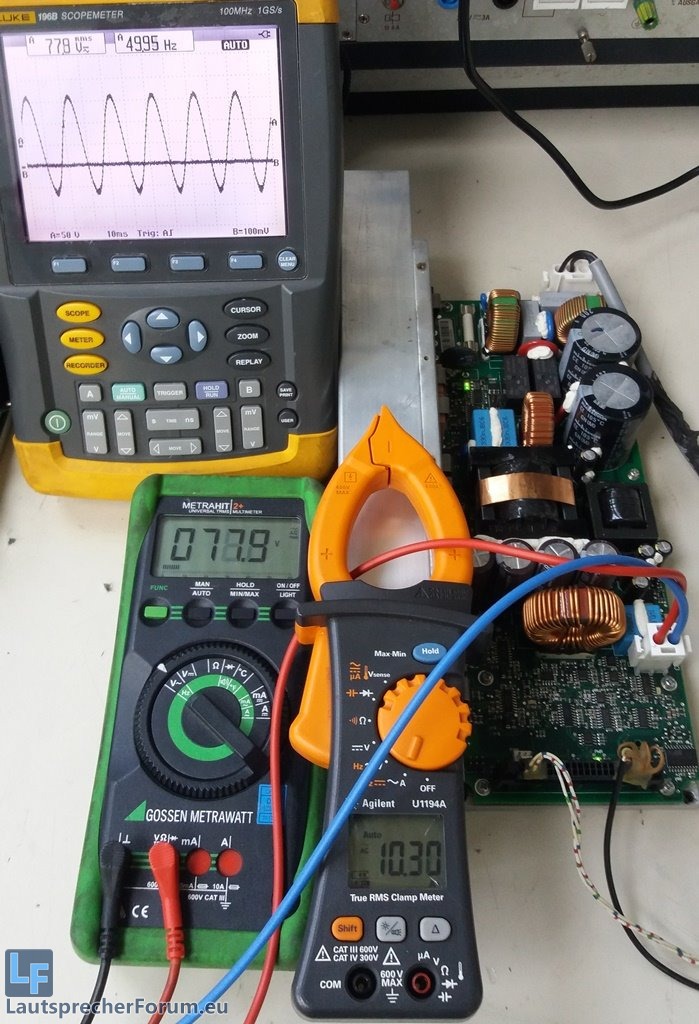

Habe ein zweites im gleichen Setup betrieben, dieses produziert ohne Probleme über 80V ( kurzfristig auch noch mehr) am Ausgang ohne das etwas deformiert wird oder die Clipp-LED zuckt.
Habe die +-90V , die +-15V und die +7V kontrolliert und auch die 4 Transistoren der Endstufe, daran scheint es nicht zu liegen.
Mehr ist leider auf der Platine als Messpunkt nicht aufgedruckt.
Schalplan habe ich keinen und scheint es auch nicht im Netz zu geben.
Der Strom steigt analog zur Spannung passend zum 500W 8Ohm Messwiderstand.
Ich hatte bei den Messungen sowohl Strom als auch Spannung mit Multimetern und die Singnalform mit dem Oszi beobachtet.
Vielleicht hat jemand eine Idee wonach ich suchen könnte.

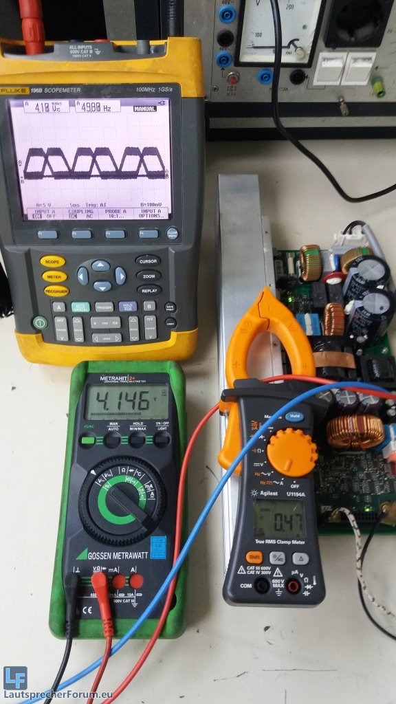

Habe es gerade mal ohne Last probiert.
Da lässt sich die Ausgangsspannung des Moduls mit einem 50Hz Sinus versorgt mit dem Multimeter nicht wirklich messen. Da gibt es nur 0,5V oder dann 4V.
Muss morgen noch mal mit dem Oszi dran und die Signalform ohne lasst checken.
An die Ausgangsspule kommt man nur dran wenn man das Modul vom Aluwinkel trennt. Da hat der billige China-Nachbau den ich auch besitze doch Vorteile, da kann man den L-Winkel auseinanderschrauben und die Transistoren hängen dann noch am Alu und am Kühlkörper dran und man kann trotzdem von unten an der Platine messen.
Die Ansteuerung der Transistoren muss ich noch prüfen, da muss ich mir aber erst mal Gedanken machen was mich da erwartet.
Habe von der Schaltungstechnik der Class D Endstufe nicht wirklich so den Plan.
Mit Schaltplan wäre es einfacher und nachvollziehbarer, aber Pascal rückt da leider nichts raus.
Elektronik ist nicht gerade mein Steckenpferd.

Zu Einstellung, wenn du Flanken triggerst bei nem 100MHz scope, solltest du die Bandbreite limitieren, denn das Trägersignal der class-D Endstufe wird da mit Sicherheit auch noch hinterm Demodulator auf dem Ausgang zu finden sein. Kenne die specs. des Fluke jetzt nicht, kann aber sein das der Trigger sonst sehr nervös wird. Triggerlevel entsprechend anpassen und coupling würde sich hier AC anbieten. Wenn ich das sehe, hast du hoffentlich nicht nur Glück gehabt das dein Oszi isolierte Eingänge hat
.. Andere hätten dir das Proben möglicherweise nicht so verziehen.
