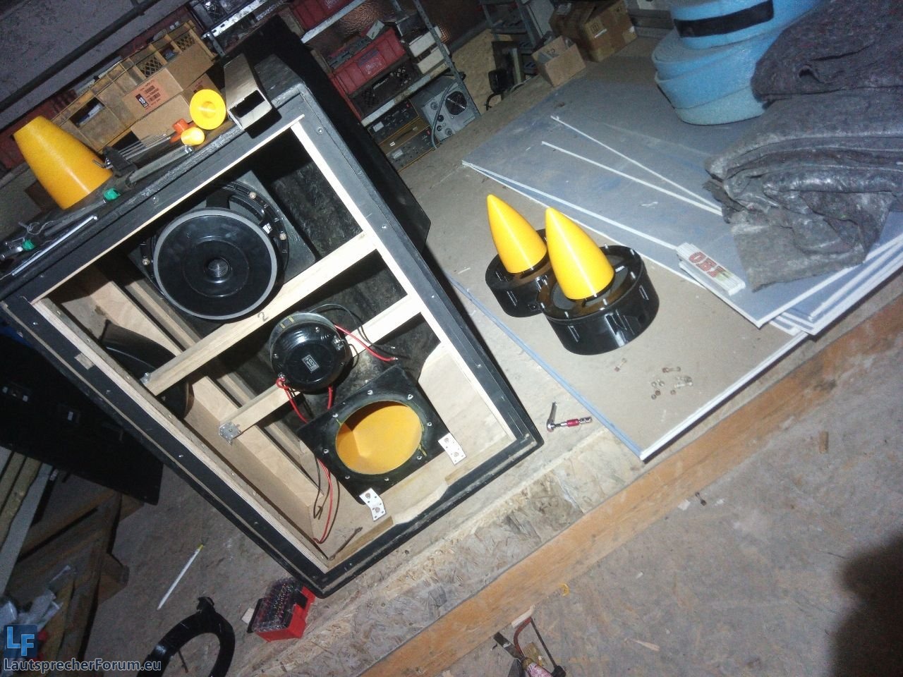

Hallo liebe Forengemeinde,
ich wollte hier mal von meinem Umbau berichten. Ich habe vor einer Weile 2 Limmer Reflector Tops gekauft die Teile scheinen recht alt zu sein leider hatte Ralf Limmer keinerlei Unterlagen mehr zu den Lautsprechern.
Die Trennung ist aktiv.
Die Lautsprecher waren wie folgt bestückt:
MID 2x RCF L10 750Y
HI 1x Beyma CP-600/Ti
Ursprüngliche Übernahme Frequenz des Hochtöners 1,5kHz
Ich hatte noch einen 18Sound- ND 4015 BE Kompressionstreiber rumliegen dieser ist eigentlich für ein zukünftiges Projekt vorgesehen gewesen da ich jedoch einen Adapter auf 2" Auslass für den Treiber liegen hatte habe ich ihn kurzer Hand gegen den Beyma getauscht.
Die RCF Chassis waren an den Sicken schon recht Hart und eines der Chassis hatte keinen Durchgang mehr an der Spule. Ein Reconen ging nicht da ich kein Reconekit für diesen Lautsprecher Auftreiben konnte. Ich war mir unsicher ob ich das Reconekit des Nachfolger Modells (RCF L10 750 YK) nutzen kann. Deshalb entschloss ich mich dazu den Lautsprecher neu zu Bestücken. Ein Freund von mir (auch Nutzer dieses Forums) fragte ich nach seinem Rat zur Chassis Auswahl und er empfahl mir den 18Sound-10M600.
Die neue Bestückung ist jetzt wie folgt:
MID 2x 18Sound-10M600
HI 1x 18Sound- ND 4015 BE
Kleinere weitere Änderungen:
-Gewindemuffen eingesetzt um Maschinenschrauben an der Wartungsklappe zu verwenden
-Umverkabelt mit 4mm² Leitungen
-4 Pol Speakon nachgerüstet
-Gehäuse abgedichtet
-Aussteifungen mit Winkeln verstärkt
Jetzt muss noch ein EQ Setup erstellt werden und die optimale Übernahmefrequenz festgelegt werden.
Dabei benötige ich dann noch etwas Hilfe da ich keinerlei Erfahrung habe sowas Messtechnisch festzulegen.
Die Lautsprecher sind mit ca. 70Kg etwas zu Schwer für herkömmliche Stative. Da hat mir wieder einmal das gute alte Baustellen Equipment geholfen. Ich habe massive DOKA-Schalungsstützen genommen (3-Bein Ausführung) auf diese habe ich eine 30mm MPX Platte mit 4x M12 Schrauben und dicken Unterlegscheiben geschraubt. Darauf stehen die Topteile Bombenfest bis auf eine Höhe von 3m (Unterkante Topteil) kann ich die Stative ausfahren.
Im Anhang habe ich noch einige Fotos des Umbaus gelassen.
Herzliche Grüße
Martin

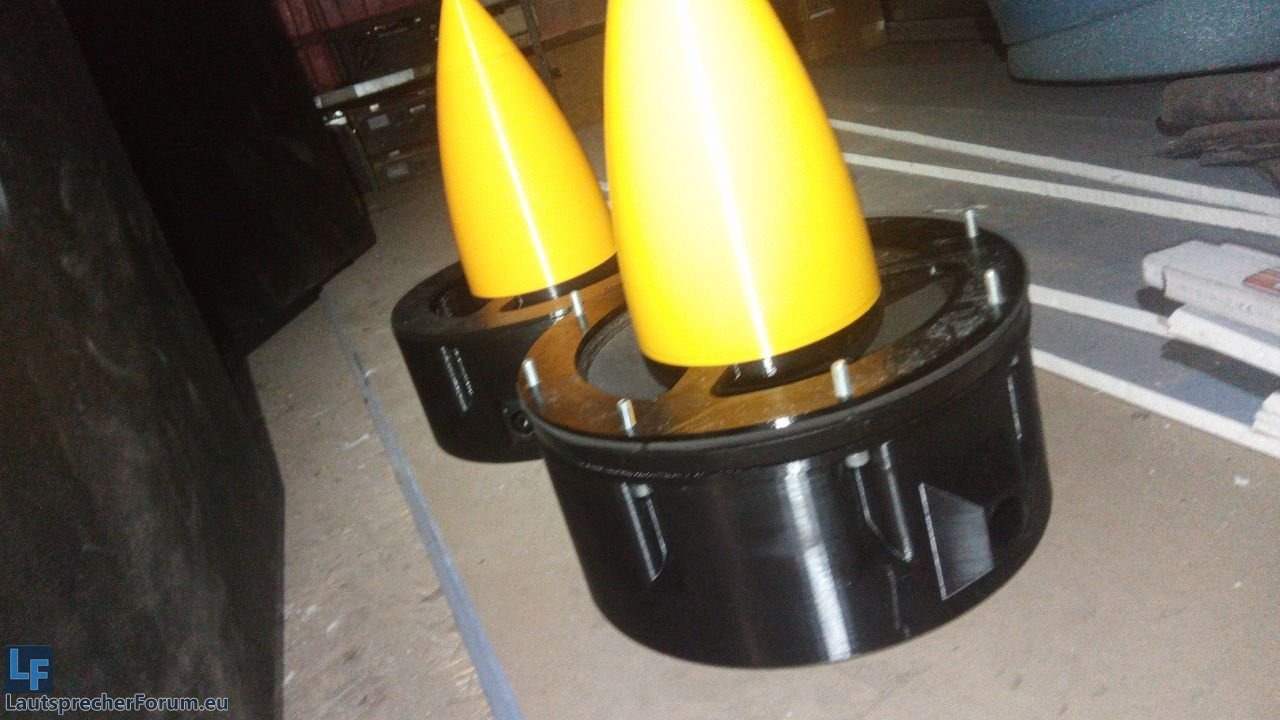

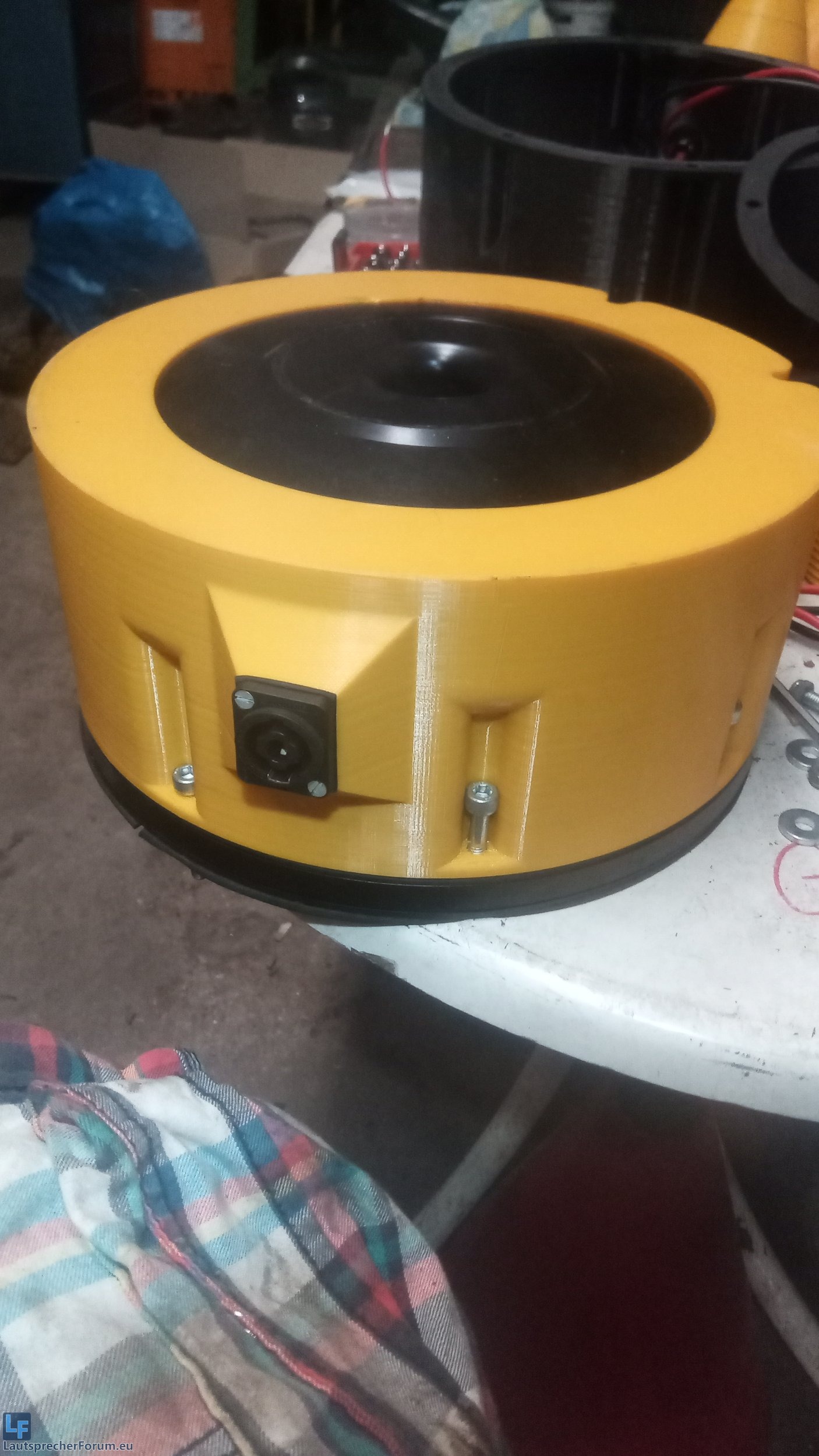

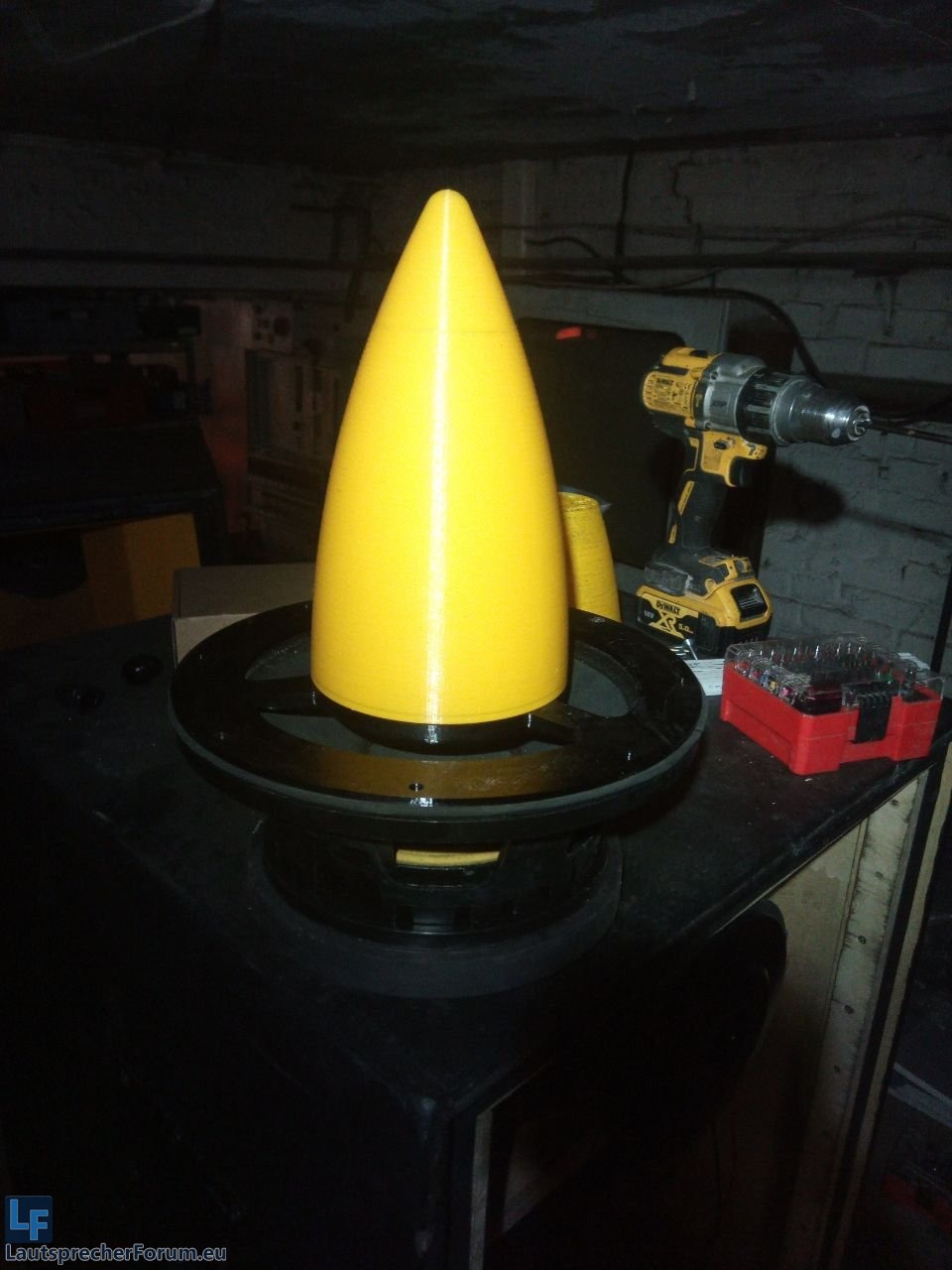

Hey Leute,

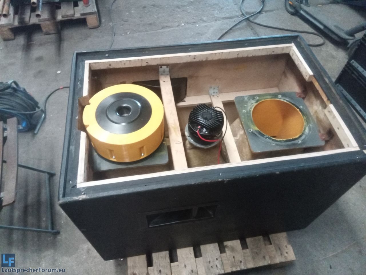

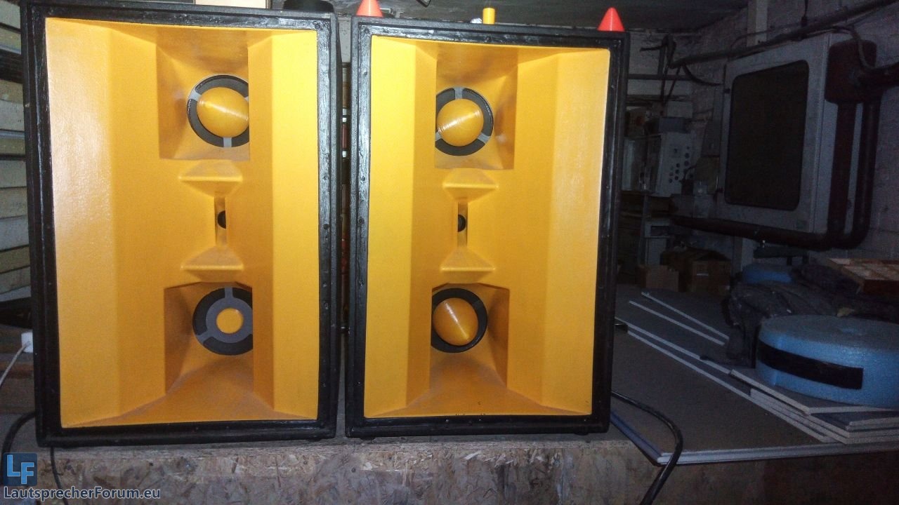

der Umbau des Horntopteils ging weiter.
Dem 10M600 wurden Rückkammern spendiert und die freie Fläche vor der Membran wurde verkleinert. Vielen Dank nochmal an @corell der die nötigen Berechnungen dafür gemacht hat.
Der Hochtöner wurde auch ausgetauscht nun läuft in der Box ein 18s- ND1460.
Mitteltöner sind die 18s - 10M600 geblieben.

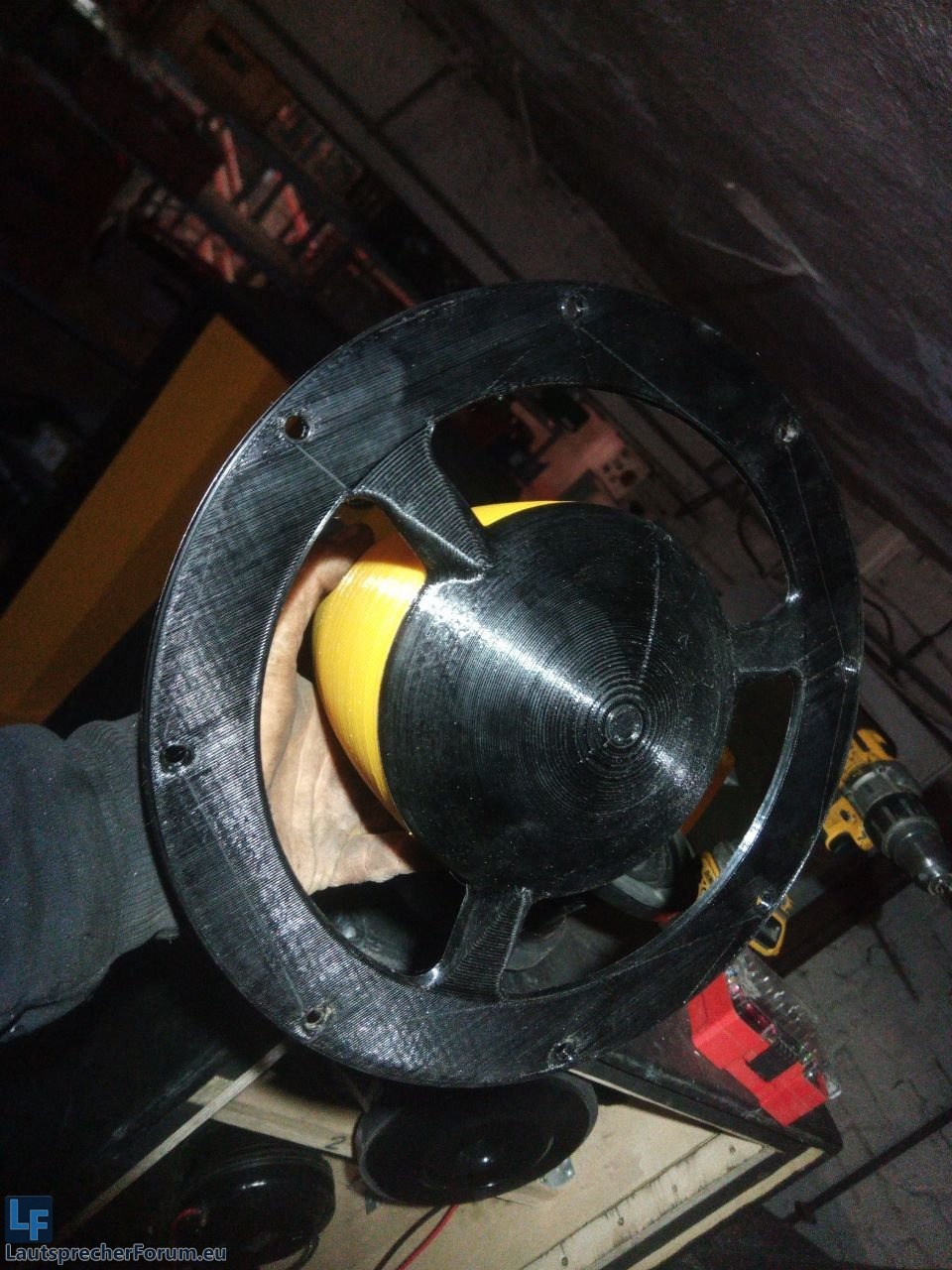

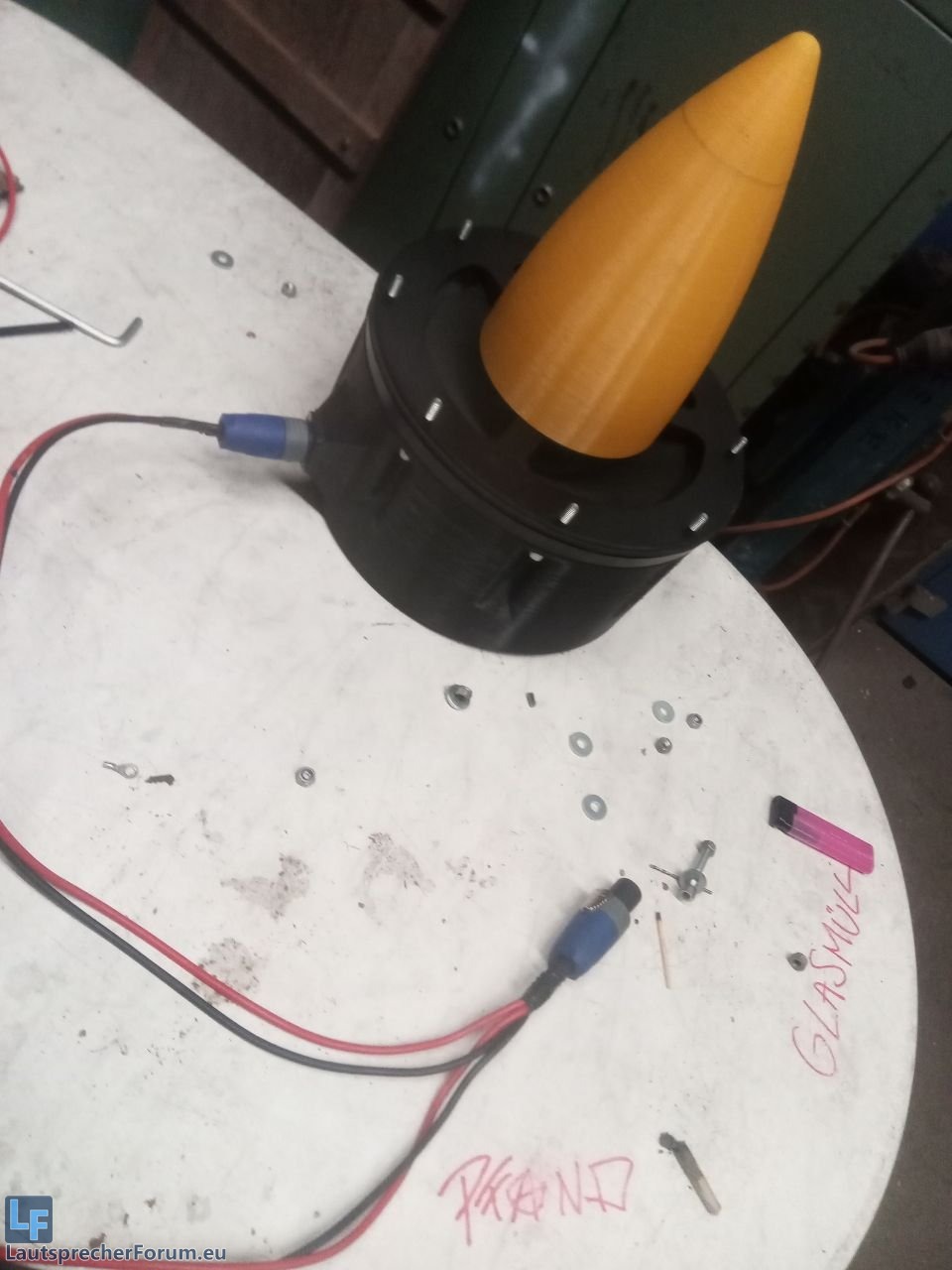

Die Rückkammer und der Phaseplug sind 3D gedruckt aus PETG
Die Dichtungen sind aus Moosgummi gelasert.
Das Topteil haben wir letzten Endes mit @corell vermessen und ein Preset erstellt.
Es ist klingt recht gut imo und geht nach dem Umbau sehr laut ohne das der 10er aussteigt.
Es spielt ca. ab 200HZ und ein Kickbass ist zu empfehlen um ordentlich an Bässe anzukoppeln.
Ein Top pro Seite hat bei der letzten VA gereicht für 12x LImmer-115 und 4x18" FLHs mit 2x 12" Kickbässen pro Top.
Meiner Meinung nach ist das ein gelungener Umbau. Falls jemand die .stl Dateien haben möchte weil er die selbe Kiste rumstehen hat und sie gern optimieren möchte meldet euch bei mir ich sende euch die Dateien sehr gern zu.
Wenn ich die Graphen unserer Messungen habe werde ich diese auch nochmal hier posten.
M. Lilie
M. Lilie
