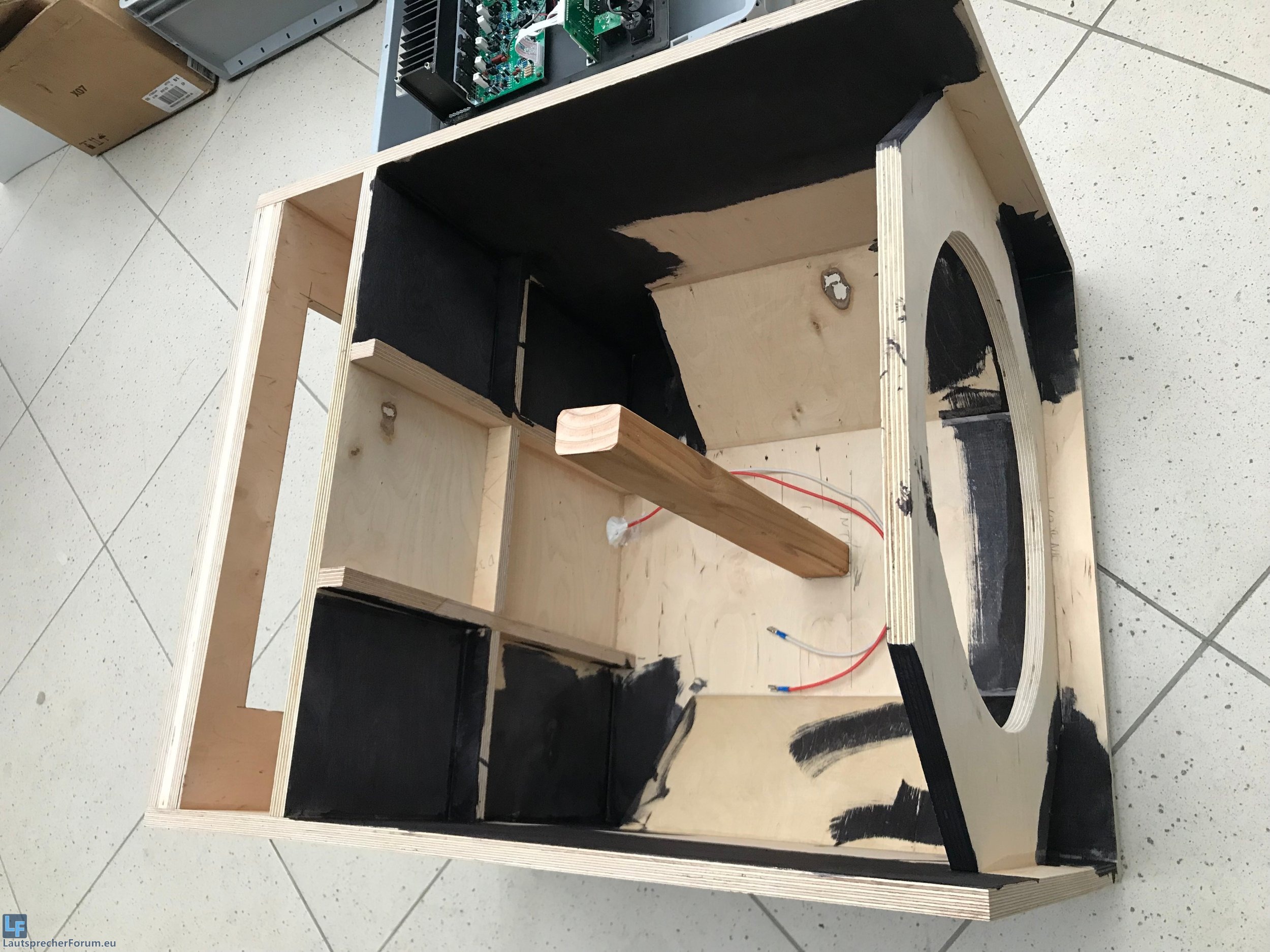

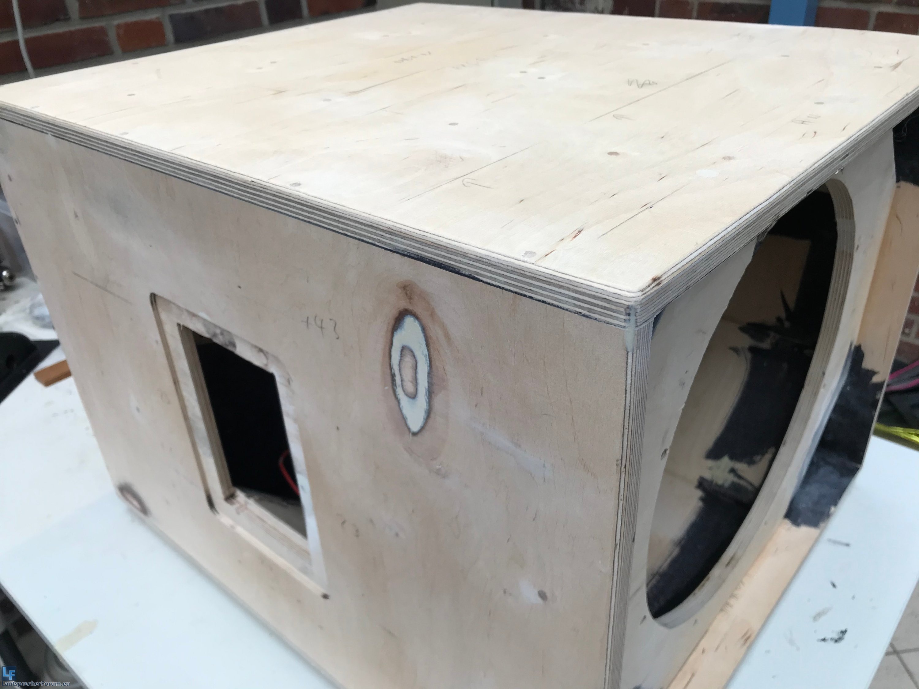

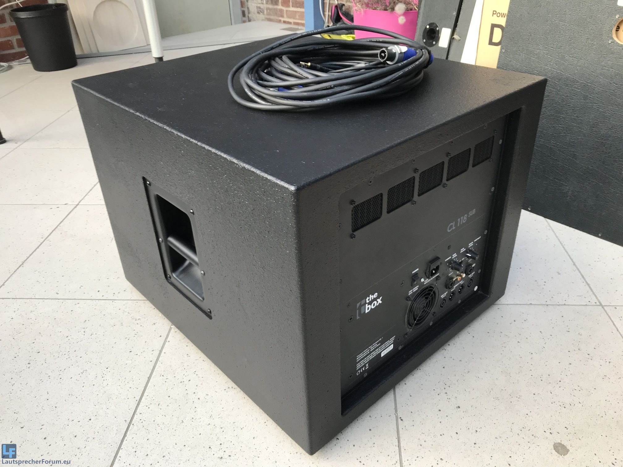

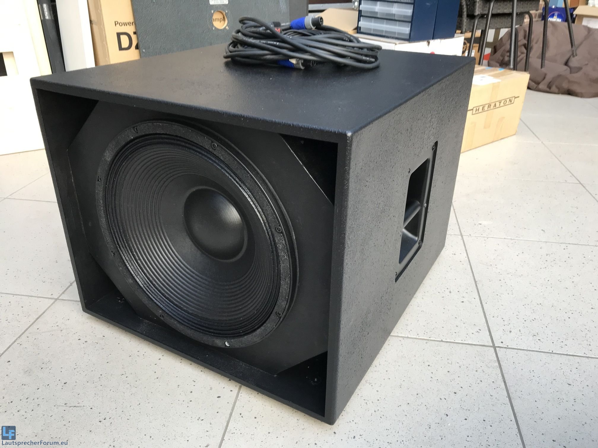

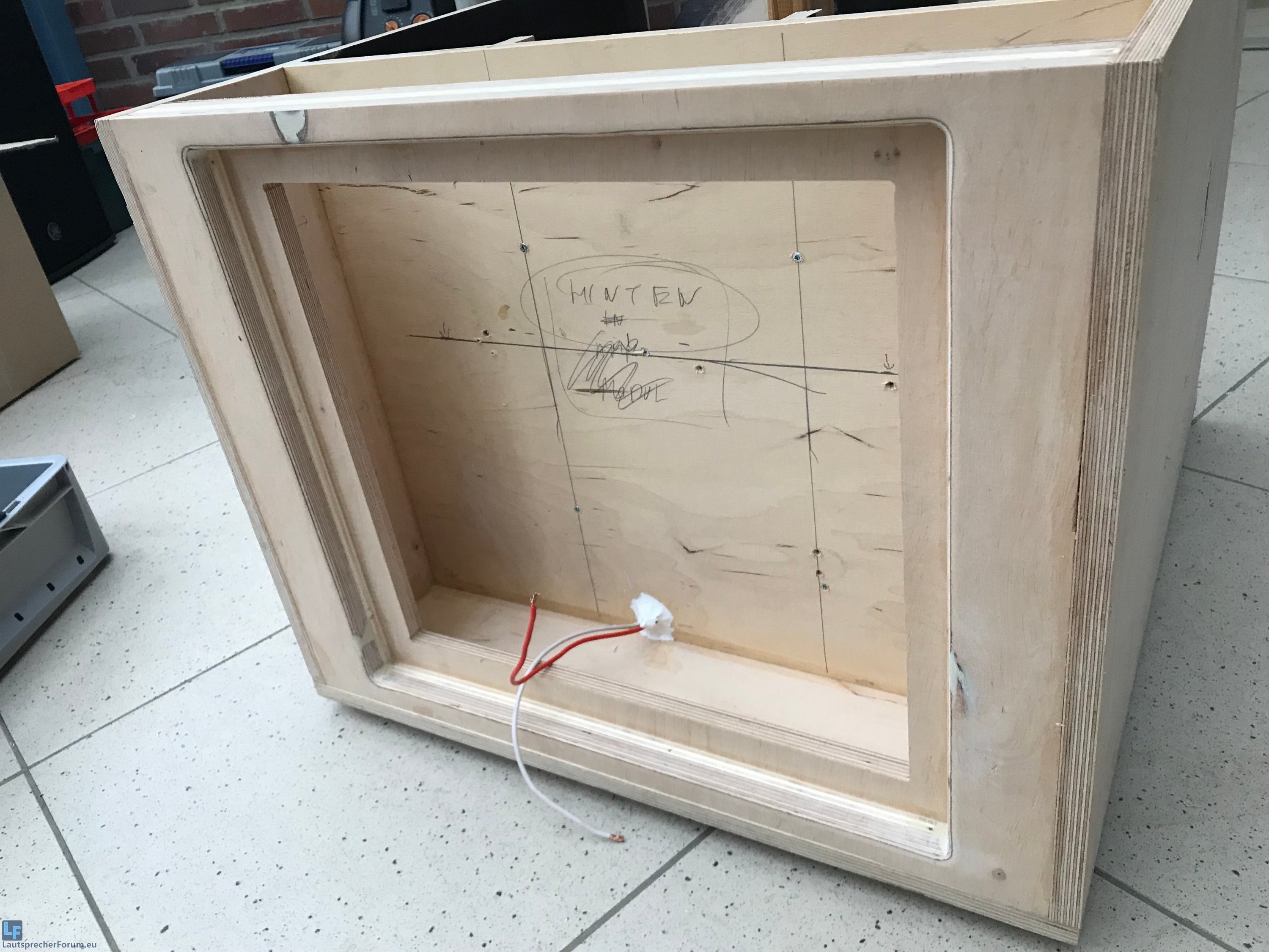

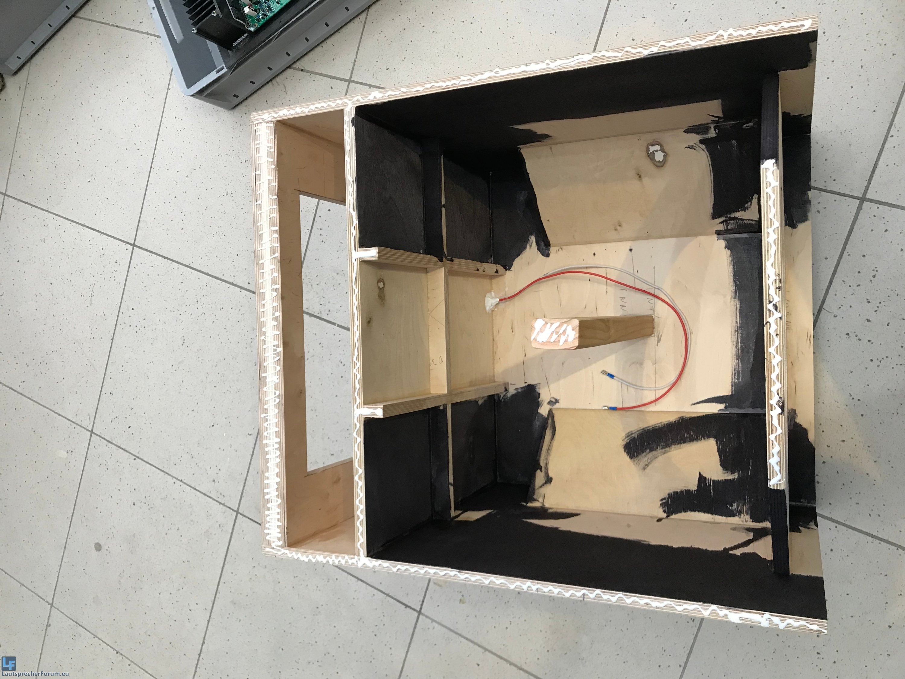

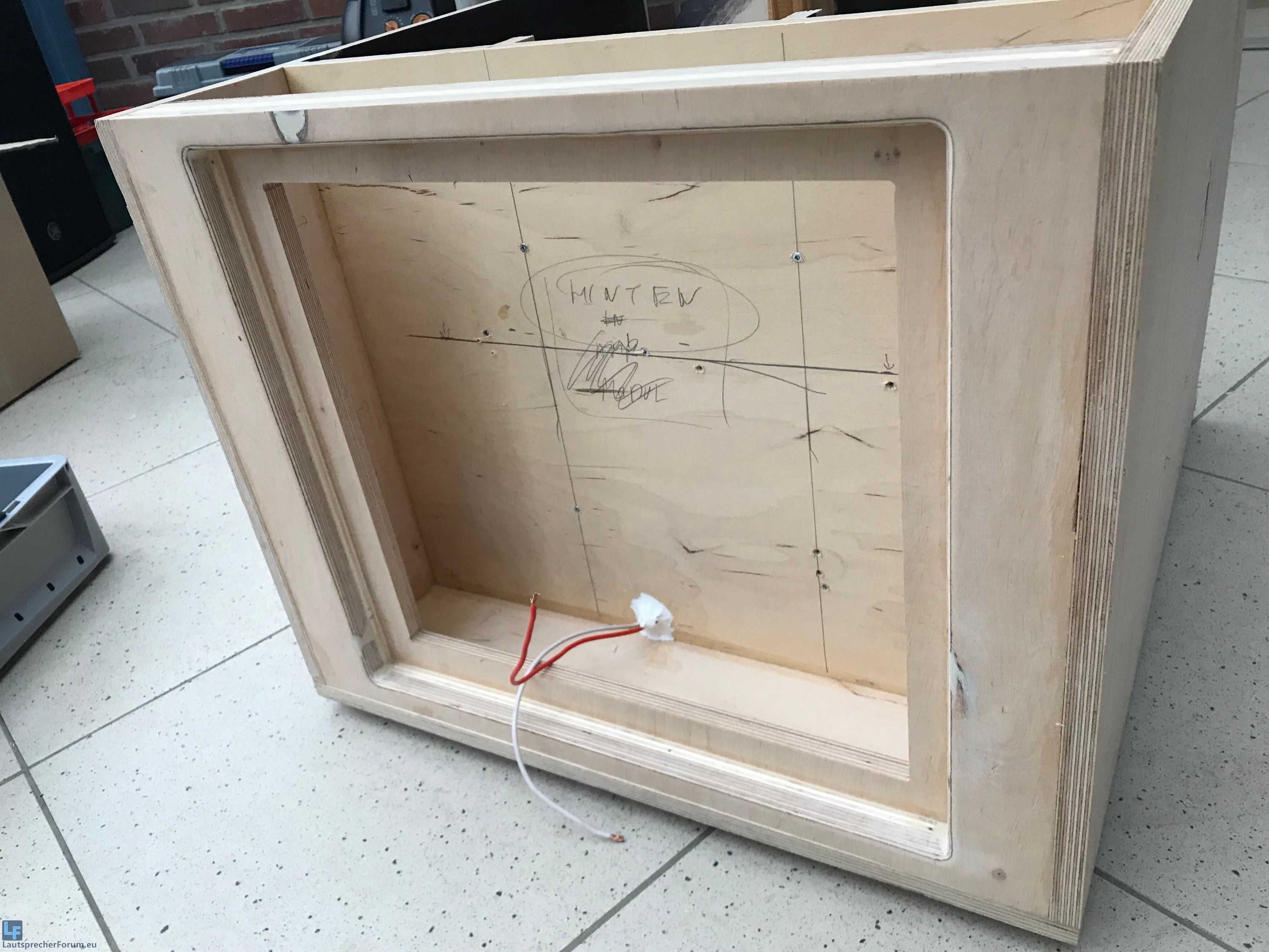

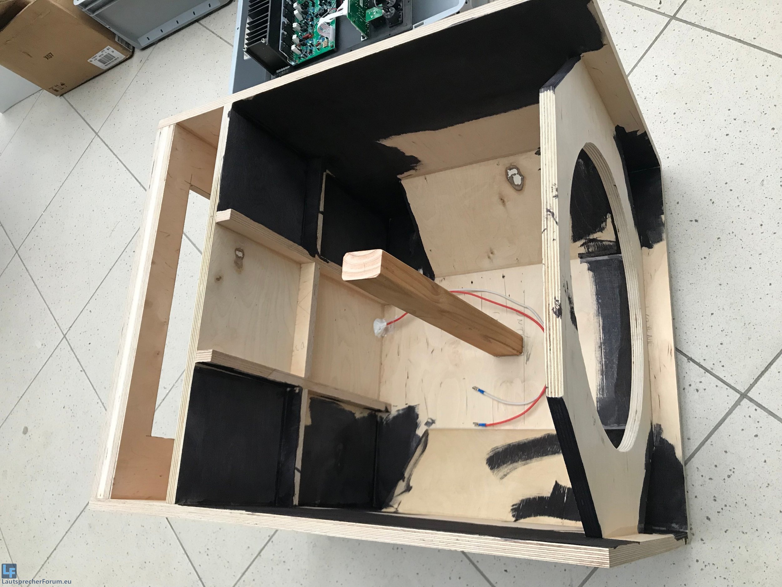

Nachdem ich hier ja "laut überlegt" hatte, was ich als aktiven Bass für 2-4 Satelliten (Selbstbau mit Radian 8" Coax) bauen soll, habe ich es nach nur zwei Jahren endlich geschafft, zumindest den Bass zu bauen. Geworden ist es wie schon angekündigt der BS.M15S mit dem B&C 15PS100 und dem Aktivmodul aus dem the box CL 118 Sub MK II. Das Gehäuse habe ich hinten entsprechend verlängert und die Rückwand aufgedoppelt (mit 1x 15mm und 1x 12mm) um das Modul entsprechend versenken zu können. Ansonsten habe ich nur einen zusätzlichen Pfosten reingesetzt, siehe Fotos.
Das Modul habe ich vor dem Einbau mal durchgemessen, und zwar den Frequenzgang (Sub 30Hz-100Hz -3dB, MidHi 130-20000Hz -3dB) und die Filter (Sub HP 12dB TP 18dB, MidHi HP 12dB). Mit den Achat 112M (mit Modweiche) klingt es ziemlich gut, als kleine Partyanlage so für 50 pax gut zu gebrauchen. Dazu habe ich noch ein Bluetoothmodul gekauft, und zwar ein MPOW BH258A, weil das aptX, aptX HD und AAC kann. Funktioniert soweit gut, Klang passt auch, Reichweite werde ich beim ersten Einsatz testen (in zwei Wochen).
Was noch fehlt: Gitter, Frontschaum, und ich will noch einen Doppel-USB Anschluss als Stromversorgung für Bluetooth-Modul und Handy/Tablet in das Verstärkermodul einbauen. Und natürlich die 4 Satelliten mit den Radian, ich bin zuversichtlich dass ich dafür weniger als 2 Jahre brauche :roll:
