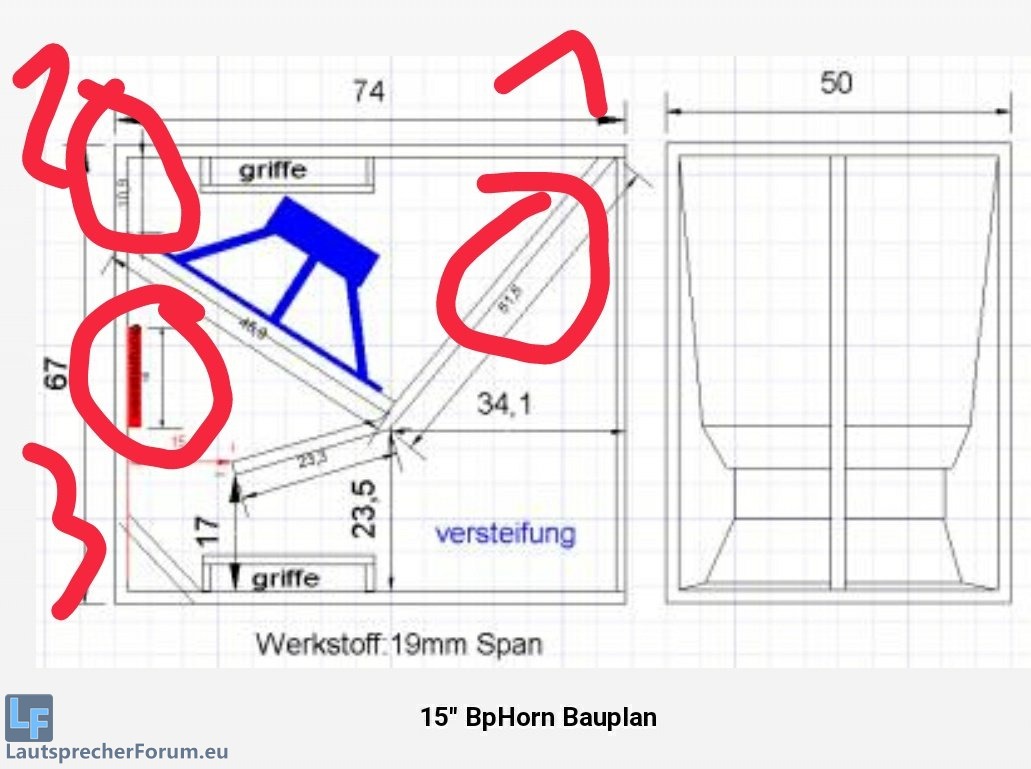

Ich suche nach dem Plan für das AW BPH-15. Sämtliche Links und Bilder die ich über Google gefunden habe führen zu Filehostern,die die original Dateien längst gelöscht haben. Die Vorschaubilder sind alle in miserabler Auflösung, so dass einige Maße nicht mehr lesbar sind.
Hat jemand den Plan noch bei such auf der Platte rumfliegen und könnte ihn mir zukommen lassen?

Danke dir Floh, aber das ist einer der Pläne die ich gefunden habe und durch die geringe Auflösung nicht so richtig entziffern kann. Bei allen klein geschrieben Maßen muss ich ganz schön raten.
Habe das Mal angehangen.
1: 51,5?!
2: 10,9?!
3: ??
1: 51,5?!
2: 10,9?!
3: ??

Ist das wirklich so? Ernst gemeinte Frage, denn ich bin definitiv nicht gut in Geometrie, aber die Idee hatte ich auch schon und sehe im Bereich der Kammer zwei Rechte Winkel mit denen man Dreiecke aufspannen könnte, bei keinem dieser Dreiecke sind zwei Seitenmaße sauber lesbar. (Wenn die lesbar wären bräuchte ich auch keinen Pythagoras)
Für erfahrene Bauer sicher trivial, aber ich verstehe nicht so ganz, was diese rote Markierung mittig außen rechts darstellen soll. Die hat auch eine unlesbare Beschriftung.
Finde es etwas schade, dass man auf diesen Plan in dutzenden Forenthemen stößt, aber nirgendwo eine sauber aufgelöste Zeichnung öffentlich ist.

Ob nun das eine Maß 51,5 oder 51,6 cm beträgt, spielt beim Bau keine Rolle.
10,9 cm würde ich auch lesen.
Die Platte an der Rückwand ist m.E. 15 cm hoch (bemasst und lesbar) und vermutlich stellt die winzige 18 deren Dicke dar. Ich halte das für eine Empfehlung zum Bau der Serviceklappe. Edit: Serviceklappe eher net, der Treiber sitzt ja in der Kammer, also muss er auch von dort eingesetzt und verschraubt sein. Wird also eher ein versenktes Anschlussfeld oder eine Versteifung sein.
Wie aber bereits anderweitig erwähnt: tatsächlich hat der Plan alle wichtigen Maße ersichtlich, genauer bekommt man es (von Hand) ohnehin kaum geschnitten.
Da soll jetzt keineswegs von ober herab wirken.
Es ist einfach so, dass die erratene Nachkommastelle in der Genauigkeit der Ausführung am Ende hier nix ausmacht
Wenn wirklich mal iwas kritisch-unklar ist: Auf eine brauchbare Größe drucken / kopieren oder am Bildschirm hochskalieren und dann Messwerkzeug und Dreisatz bemühen. Manchmal auch den Pythagoras...

Bittesehr:
http://www.jobst-audio.de/files/index.p ... /aw_audio/
Ist aber auch hier bei uns im Forum zu finden, samt allen Maßen und Winkeln:
viewtopic.php?f=55&t=4255
