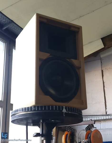

Hier mal ein Bild vom aktuellen Proto, daneben die Ursprungsversion in Warnex braun gefinished.

Chassis: TMT und Horn werden bündig aufgesetzt
Bestückung: Kenford HW-806 / Kenford Comp34s am McHee HL-607 (Jeweils 8 Ohm)
Überstände: 22mm rings herum (15mm Strebe, 5mm Schaum, 1,5mm Gitter)
Griffe: Eingezeichnet. Seitengriff (mittig) als auch Deckelgriff möglich.
Gitterstreben: Eingezeichnet, hellblau (15mm stark. Oberhalb Horn, unterhalb TMT und 2 Kleine zwischen Horn+TMT)
Versteifungen: Nicht benötigt.
Varianten: MuFu mit 55° Monitorschräge, oder eckige Version.
Flansche: - Neigeflansch SM707 / Dual-Tilt SM7DT / 36mm Flansch. Jeweils identische Mittelposition
Terminal: NL4MPR auf separates Brett, bündig eingefräst. evtl. 1x NL4MPR bündig in die Bodenplatte.
Sonstiges: Das Innere des Gehäuses wird komplett, etwas fester, mit Dämpfungswolle befüllt (Mindestens 0,5m² bei 20mm Stärke)
